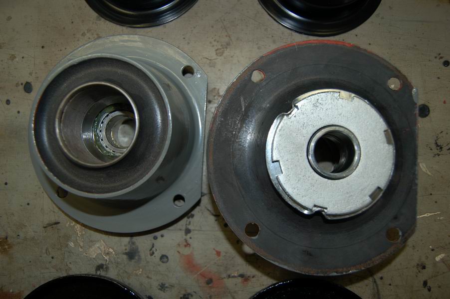

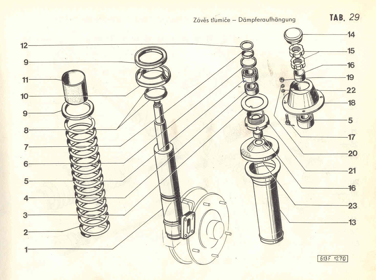

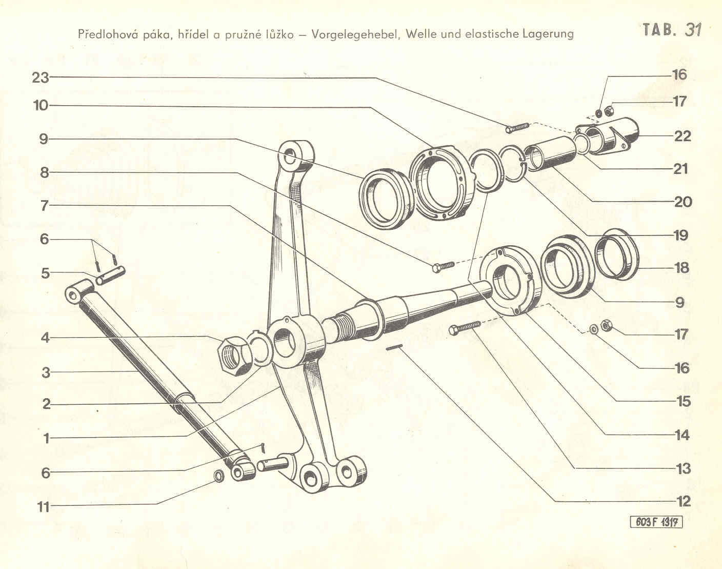

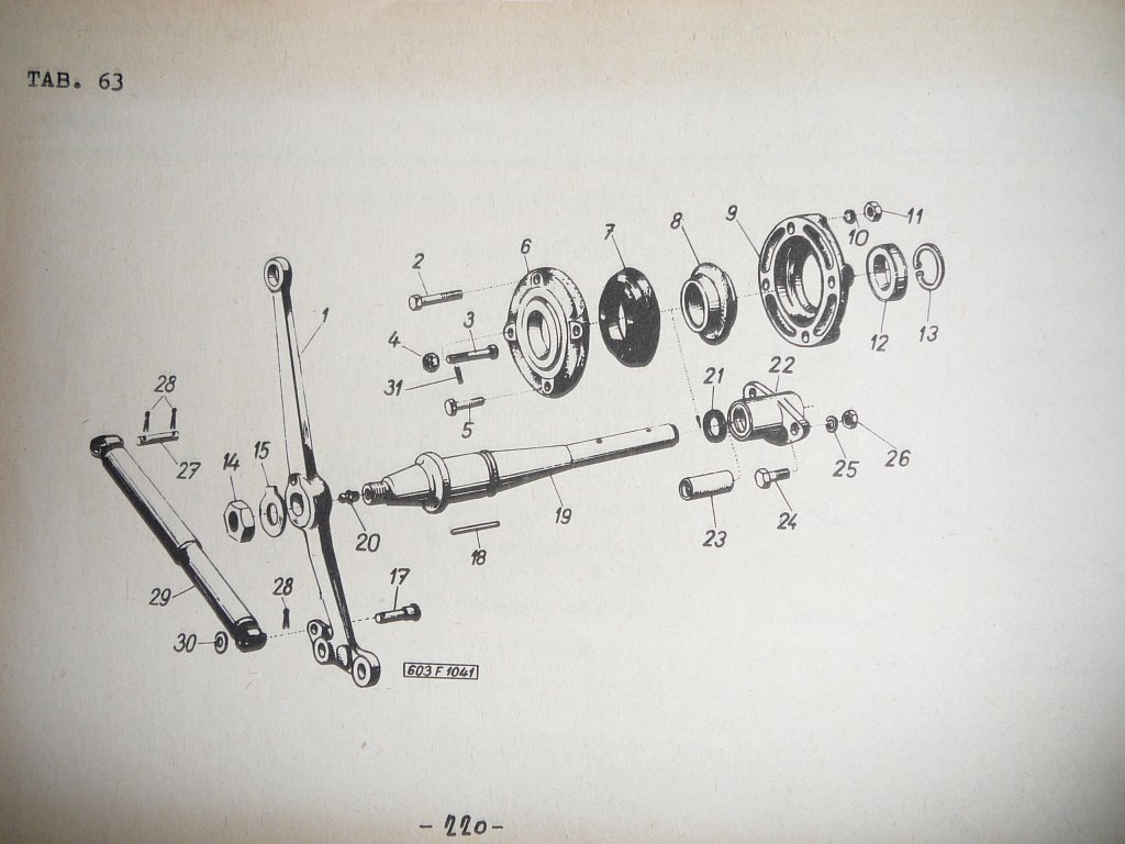

Prosím jak funguje tento mechanizmus? Při utažení matice "4" na krev celé řízení ztěžkne... má být hřídel "7" vůči karoserii lehce otočný?
Re: A je doma!!!
Príspevok od užívateľa Jerry » 07 Jún 2010, 22:51
Je to díl, co sem rozebranej nikdy neměl, ale podle výkresu mi přijde, že je na mezipáce konus. Hřídel má dva průměry pro ložiska (s největší pravděpodobností kluzný) a silentblok. Asi to bude zarostlý v těch ložiskách, takže rozebrat a rozchodit. Popřípadě mě opraví a poradí Ti kdokoli jinej, kdo už to měl venku. :wink:

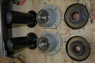

Príspevok od užívateľa tatrawerke » 08 Jún 2010, 06:13
Rozeber tu hliníkovou placku. Jsou tam gumy. Vyčisti to a nově namaž vazelínou. Nějakou lepší neagresivní. To samé ten poslední díl, co je tak dobře přístupnej z prostoru na rezervu namaž. Mělo by to chodit na těsno, ale dobře.

Re: A je doma!!!
Príspevok od užívateľa ondrej » 08 Jún 2010, 18:48
Bezík - už som to mal rozobraté hodne dávno, ale myslím, že v tom silentbloku je ihlové ložisko a to malé vzadu je klzné, uložené v akomsi pertinaxe. Páka sa musí pohybovať ľahko, nakoľko je to medzipáka riadenia a má priamy vplyv na ovládateľnosť vozu. To ihlové ložisko fabrika kedysi predpisovala pravidelne primazávať (bola tam kvôli tomu aj maznica), neskôr však zrušili aj predpis, aj maznicu, nakoľko nadmerným mazaním dochádzalo k naleptávaniu tých dvoch pryžových misiek a následne k zhoršenej ovládateľnosti vozu.
Myslím, že pre demontáž kompletu z vozu je treba demontovať aj palivovú nádrž, za ktorou je jedna skrutka.
Existujú dve vyhotovenia tej hliníkovej misky s gumovými silentblokmi, lepšie je to vyhotovenie s tenšími silentblokmi kvôli tuhšiemu riadeniu, a teda aj lepšej reakcii vozu na pohyby volantu.
Zároveň je výhodné nahradiť aj vnútorné kĺby na spojovacích tyčiach kĺbmi z T-613, čím sa tiež zlepší reakcia vozu na pohyby volantu.

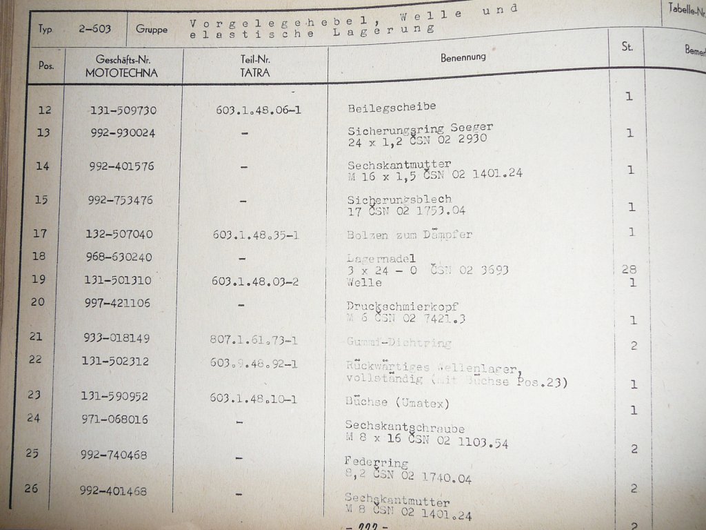

Príspevok od užívateľa tatrawerke » 08 Jún 2010, 20:34
Dělal jsem to, je to cca 14 dnů. To jehlový ložisko mi asi někdo ukradnul a na fotce o pár řádků vejš ho taky štíply :D :!: :?: :!: :?: :?:

Príspevok od užívateľa ondrej » 08 Jún 2010, 22:31
Ja som to robil naposledy asi pred 15 rokmi, ale asi si to aj po takej dlhej dobe pamätám lepšie... :wink:
Tatrawerke - vieš, čo to je ihlové ložisko? Ako potom renovuješ tie Tatrovky? :shock:

Príspevok od užívateľa tatrawerke » 09 Jún 2010, 05:39
Nech mně chvíli přemýšlet...................nebude to jehlové ložisko?
Díl 12 na obrázku se opravdu nazývá jehla. Tak to asi fakticky jehlové ložisko bude.

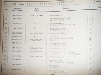

Zdar, máte prosím někdo na prodej nebo mi může okótovat díl č. 13, tak abych mohl vyrobit repliku?- původní se rozdrobily při demontáži tlumiče :lol:
Díky!!
