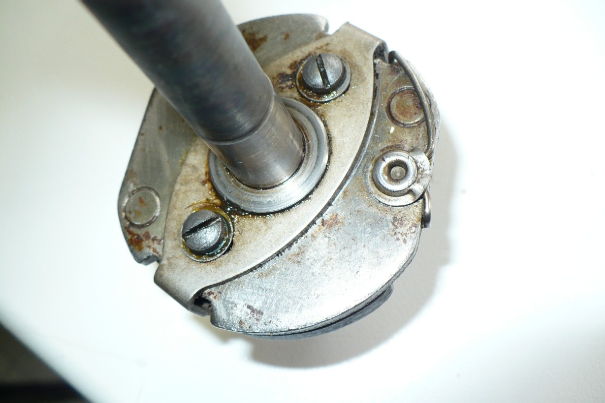

Vzhledem k tomu, že nyní peru trochu se správným nastavením předstihu. Rád bych zeptal, jestli nemá někdo zkušenost s podobným rozdělovač Bosch. Každá pružina má jinou délku a hlavně tuhost. Pokud jsem tyto dvě rozdílné pružiny nahradil pružinami stejné délky, odstředivá závaží byla velmi navolno. Také dle fota r4 , má jedno ze závaží něco jako aretační bod.
- Príspevky: 147
- Bydlisko: Jablonec n.N.
Re: Tatra 57 "Áčko"
Nevím jak u Bosche, ale "Činčila" co jí mám v T54, má taky každou pružinu jiné tuhosti, tak to má i Pal, který jsem tam poté zkoušel dát. I ta tužší z obou pružin je ale daleko slabší než pružiny u rozdělovačů s podtlakovou regulací.

Pružiny jsou správně, díky kombinaci pružin a hmotností se nastavuje charakteristika odstředivý regulace a ten trn pro aretaci je tam z důvodu zamezení dalšího zvětšování předstihu (už by to na běh motoru nemělo pozitivní vliv). Kdybych si to přečetl ještě doma, tak bych v knize vylovil charakteristiku pro T57.
