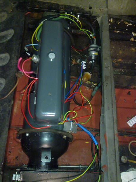

Auto dobíja, baví, síce iba na jedno dynamo, lebo druhý regulátor nefunguje, ale na začiatok to stačí.
Máme ale ďalšiu otázku, už to pár dní rieším a asi to sám nedoriešim.
Prikladám fotografiu svorkovnice bufíka. Konektory 1,3,4,5 mám zapojené určite dobre, pretože tak boli aj predtým.
Problém je s káblom z konektora 2 - ten červený, ktorý vôôôbec neviem kam zapojiť.
Bufík funguje tak, že na polohe 1 normálne vetrá, beží ventilátor, svieti kontrolka na palubnej doske.
Na polohe 2 - kúrenie - sa zmenšia otáčky, niečo v ňom cvakne po prepnutí do polohy 2 a pustí elektriku do čerpadla. Ale - zhasne kontrolka.
Prepokladám že tá svorkovnica číslo 2 má byť niekde zapojená, zo schém zapojenia som to nevyčítal, už to vzdávam. Poradí niekto prosím? Ďakujem pekne

Kontrolka se ti opět rozsvítí, až bufík přestane žhaviť=je v provozu.

Zapojují se pouze čísla 1,2,3,5, takže ten červený z č.4 zapoj na č.2 - a jeto

Já když viděl, jak u 603ky vypadá topení a jeho regulace, tak jsem sprásknul ruce a spáchal toto:

Standa603: ďakujem!! Ušetrilo mi to veľa mozgových buniek.
Čiže bufík mám osadený, akurát mi nefunguje čerpadlo. Je pokazené :( Snáď zajtra nájdem náhradné.
Michal Heky: Tiež nad tým už dlho uvažujem... to 3COB1 je prehistorické až veľmi na môj vkus. no uvidíme, ak bude kúriť spoľahlivo, nechám ho tam

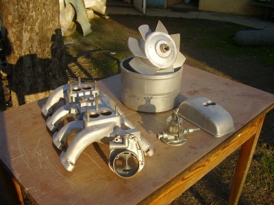

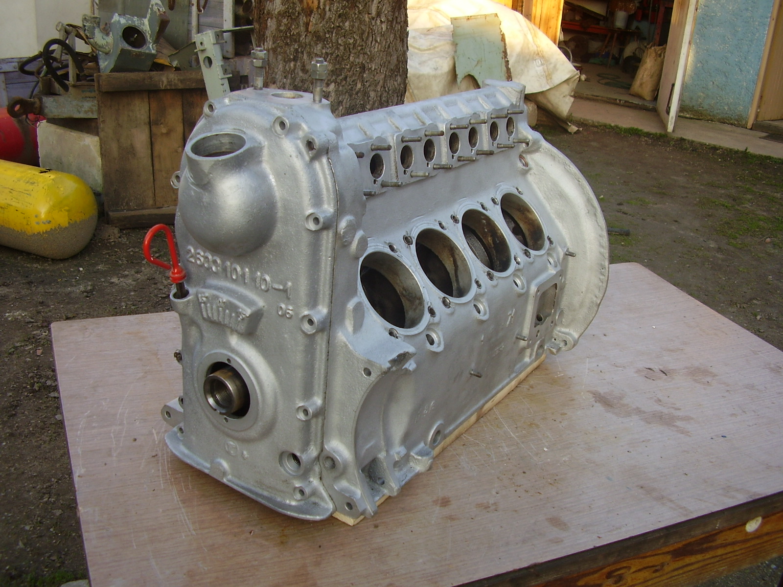

Dobrý den pánové,
Mohl bych na vás mít dotaz? Chtěl bych fajnově vyčistit blok motoru a převodovku 603. Je v dost tfuj špína stavu. Nemáte nějaký osvědčený typ jak to elegantně očistit? Akorat jsem z převodovky odrbal nanosy mixu oleje bahna a prachu a zalil arvou, ale cílem je to dotahnout do opravdu hliníkové barvy.
Prosím prosím nějaký tip...

Re: Drobné otázky k T603 (M68)
Príspevok od užívateľa Thomas » 21 Apr 2010, 21:01
tryskání suchým ledem..
Príspevok od užívateľa Roman Maďar » 21 Apr 2010, 21:07
para

Príspevok od užívateľa milangr » 21 Apr 2010, 21:14
Suchy led to mě taky napadlo, ale mnoho firem v ČR není. Spíše bych bral nějakou chemickou cestu. Nějaké přípravky jsem našel, jako třeba Novalon nebo Star-rapid, ale spíše bych bral nějakou cestu ověřenou a prokleplou a třeba i možnou v domácích podmínkách. Nemám v plánu převodovku ani motor moc rozdělávat, jinak bych volil cestu firmy, která to namočí do vany.
2 Roman Maďar: Para jako pára? Že by to šlo tou husou co tím máma ofukuje pavučiny?

Príspevok od užívateľa Roman Maďar » 21 Apr 2010, 21:55
no možno aj tou "husou", ale ja používam parný čistič Karcher, ide to bez problemov, len treba trpezlivosť, výhodou je, z toho nie je vela odpadovej vody, 5 l destilovky, vystačí na celý motor :-)

Príspevok od užívateľa Jozef » 22 Apr 2010, 14:19
Najprv ARVA a potom pieskujem hliníkové diely balotinou v boxy. Sú to sklenené perly, ktoré neodoberajú z materialu. K videniu v sobotu v Brne na Motortechne.
