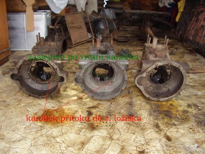

Pro názornost přidám foto zadní stěny motoru.
Pokud by to ale byl opravdu tlakový olej muselo by to téct i na volnoběh. Osobně se domnívám že to budou jen ty olejové páry ve spojení s vysokou hladinou oleje a netěsným labirintem kolem setrváku (jak máš vyřešeno odvětrání klikové skříně).

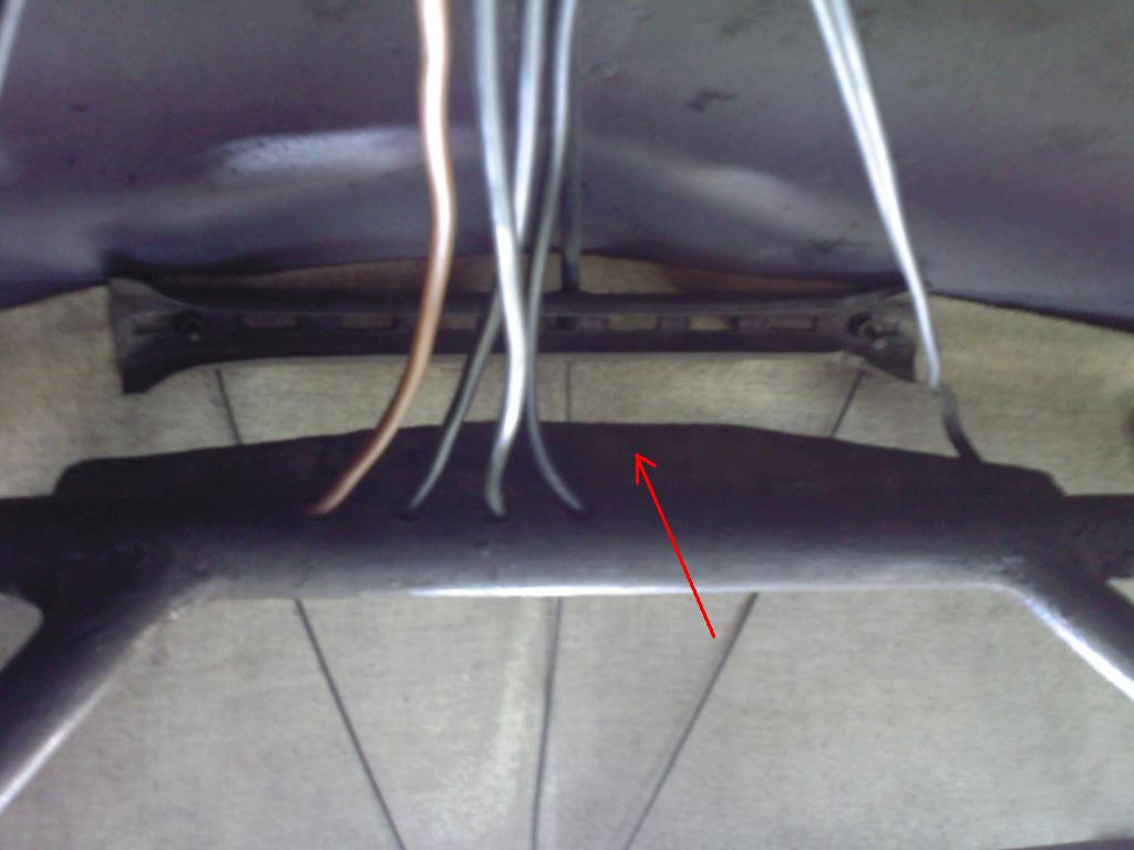

Mam otazocku?Ta rura co je na kapote a co sluzi na uchytenie prednych lamp je nejak este vystuzena?Mam to velmi do zvarane a plno vystuzenych pasovin..Su tam 4 diery na kable a ci tam na druhej strane na orginaloch je navarena pasovina na vyztuhu.vdaka

Pokud si dobře vzpomínám, trubka pro reflektory pásovinou vyztužovaná nijak není.

Asi tohle :?:

Presne tak Karel toto som myslel. :D Tak ze tam dali vystuz.Vdaka
