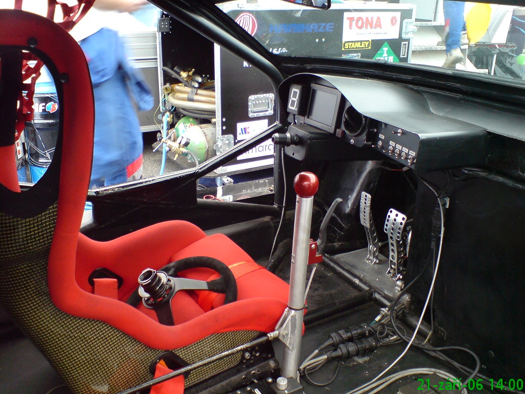

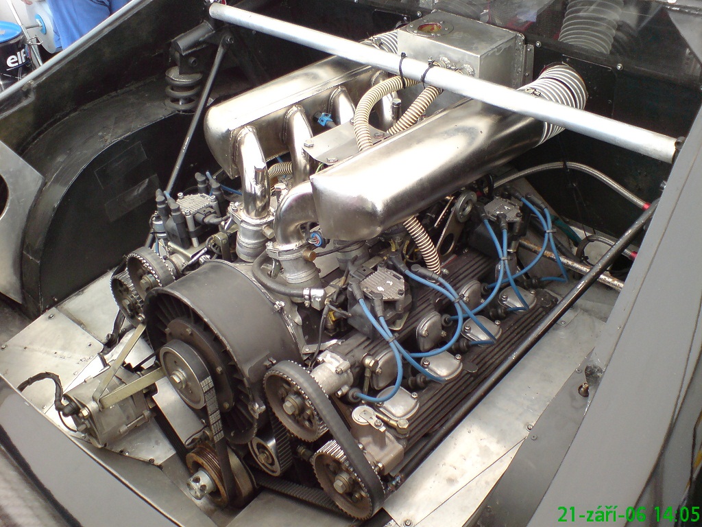

Dvě foto z konce sezony 2006
Před každou sezonou prochází Ecorra spoustou úprav a pro letošní sezonu bylo v plánu, že to už nebude ani blok motoru, ale pouze jen ta přední maska co zůstane původní z T700.
Momentálně nevím jak to vypadá s motorem pro tuto sezonu, protože kluci Hajduškovi měli přes zimu i spoustu jiné práce co vím. Tak možná to ještě i ten blok motoru z T700 bude.
