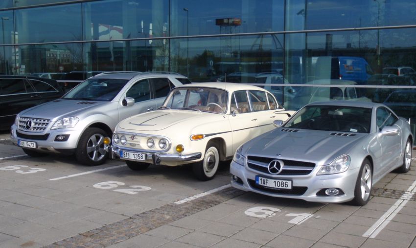

Hlavně že to jede a topí mě osobě se zmiňovaná t 603 líbí ,málo kdo fotí při práci ,taky mám pár fotek co vznikli náhodně a ted jsem za ně rád.

Jsm se dneska stavil v autorizovaném servisu na seřízení vstřikovacího čerpadla a hned to jede 200 v městě

Ako neskonalo má tá 603-ka dizajnovo a celkovým dojmom navrch oproti tým dvom vozidlám okolo nej. Fúú...

A svetlú výšku má jak ten *kch kch* terénny voz

Koukám, měl jsem jí vystrčit do předu. Vypadá tam nějak uťáple na pětimetrovou káru.

Šesťstotrojka je dôstojné a nádherné auto čo vždy urobí správny dojem!

tá 603ka je krásna,

Závidím (v dobrém)! Ještě hodně vody v Dunaji uplyne, než se budu moci bavit podobnými záběry, ach jo..

Dík chlapi, je to moje prví, další snad půjde líp a mohla by bejt zase dokonalejší. Furt je co vylepšovat. Jestli jí někdo koupí . . . . bude to těžký se loučit, ale chci a mám jedničku na práci. Myslim, že do ní zahučej všechny chechtáky.
