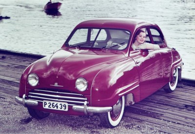

Re: Motor T603-A + ozubené kolo-zpátečky na T600
Nazdar !
Skutečně to vypadalo zajímavě... Jsem "zastánce" dobových úprav.
Nemůžu si pomoct, ale pořád na mne ta kapota vyzařuje tvary Saabu .
Světla z Chromky jsi odstranil až po svévolném otevření kapoty , že ?
