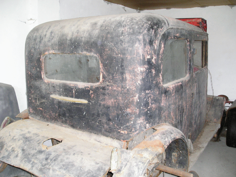

snad se mi to povedlo, aby to nebylo tak jednoduché, na celé karoserii není jediné číslo

Re: tatra 12
Dobrý den,
fotografie nezachycují celkovou podobu vozu . I z toho mála je jasné, že vůz nebude s tovární karosérií... Zadní část karosérie ( výlisek ) s oknem mi trochu připomíná T-52.
Přední část má šikmé okno.... Na boku vozu nejsou ani lišty. Kapota má kulaté blatníky, nebo hranaté ? Chtělo by to celkový pohled na vůz v kompletním stavu....
Zatím si tedy myslím, že je to "druhostavba" z nějaké otevřené vany T-12. Takovýchto vozů ( limuzín ) vzniklo mnoho . Je zde také i varianta, že by se mohlo jednat o "provostavbu". Objednán podvozek z Kopřivnice a postavena karosérie u nějakého stolaře-karosáře. Kloním se se, ale k variantě "druhostavby". Zjišťoval jste dle výrobních čísel na motoru prvního majitele v muzeu TATRA ?

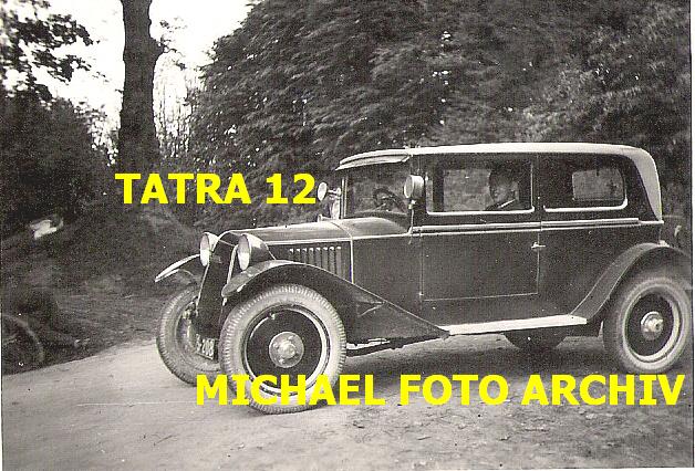

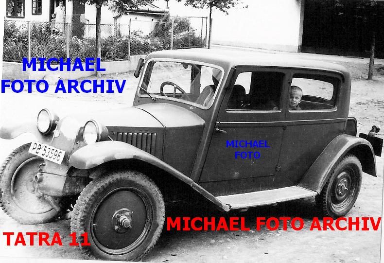

Přikládám pár obrázků....
První snímek zachycuje Tatru 11. Karosérie je postavená celá znova. Kapota dostala nové blatníky, upravené z jiného vozu. Pozůstatek po otevřené vaně není viditelný. Přestavěno v půlce 30tých let, někde kolem Holešova. Foceno za války.
Druhý snímek zachycuje Tatru 12. Zde je pozůstatek karosérie po otevřené vaně viditelný ! Proběhla montáž zhotovené střechy "na pevno". Vznikla tedy pevná limuzína. Majitel si tatru také řádně vyšperkoval... Foceno po roce 1932 na Slovensku.
Zbytek snímků ze současné doby je stažen z internetu...
Jsou zachyceny T-12 s karosérií vyrobenou mimo továrnu.

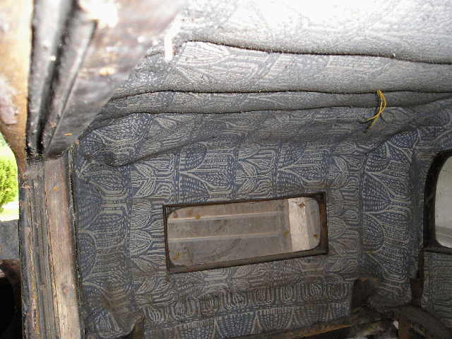

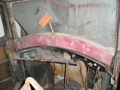

děkuji za vaši odpověď.Fotku kapoty mám, pošlu, je s kulatýma blatníkama.Celé auto vyfotit nejde, je v takovém stísněném prostoru a je bohužel celé rozdělané.Karoserie je posazená na špalcích, podvozek jsem zjišťoval, vlastně pouze číslo na pantu, t 12 lim., na motoru číslo nejde najít, i podle pana mička z kopřivnice to není tovární karoserie.Snažil jsem se dohledat původu, ale auto mělo hodně majitelů, takže je to celkem nemožné.Na karoserii číslo najít nemohu ani nějaké otvory po štítku, takže je to problém ,jak dál?pošlu ješte fotku interiéru , snad to napový.Fotky , které jste mi poslal si myslím , že jsou hodně podobné oné karoserie, jen to technické provedení mě trošku zaskočilo, protože je to celkem udělané precizně, vůbec by ch neřekl , že by to dělal nějaký kovář na koleně.Zatím děkuji za ochotu
