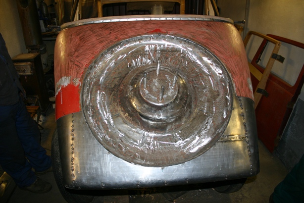

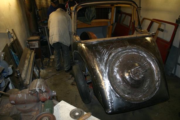

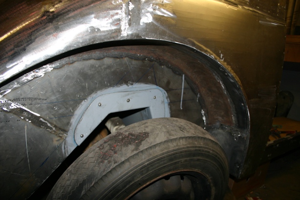

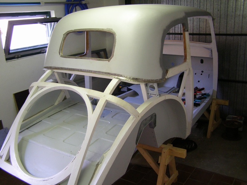

Tak jsem se zase byl podívat na tvorbu mé karoserie a dám sem pár fotek. Škoda, že to neumím moc rád bych se to naučil, ale ono už kloudně není od koho a kdo to umí, tak to zase nechce moc ukazovat.

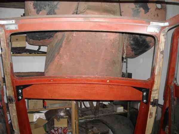

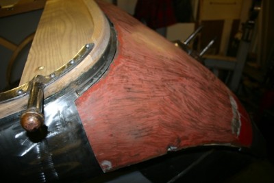

Kluci mám prosbu, na mé kastli mám širší oblouk střechy než kastli (viz foto), nevím o kolik ho mám přihoblovat, protože tam příjde ještě střechovice. Na původních střechách (dle dobových foto) jsem viděl ještě ozdobnou lištu o které se domnívám, že zárověň upevňuje střechovici k dřev. oblouku. Nemáte prosím někdo fotku zmíněného oblouku, popřípadě auto s originál střechou? Já viděl fotky auta pana Čermáka, který originál střechu má , ale nepodařilo se mě zatím na něj sehnat kontakt. Třeba by byl tak hodný a nechal mě na to kouknout, protože auto s původní střechou jsem na veteránské rally ani nezahlédnul.

Re: Tatra 57 "Áčko"
nic nehobluj, tak to má být! posílám sice foto žehličky, ale oblouk by měl bý stejný jak u áčka. Tedy jestli jsem tě dobře pochopil vůbec o co se ti jedná.Libor napísal:Kluci mám prosbu, na mé kastli mám širší oblouk střechy než kastli (viz foto), nevím o kolik ho mám přihoblovat, protože tam příjde ještě střechovice. Na původních střechách (dle dobových foto) jsem viděl ještě ozdobnou lištu o které se domnívám, že zárověň upevňuje střechovici k dřev. oblouku. Nemáte prosím někdo fotku zmíněného oblouku, popřípadě auto s originál střechou? Já viděl fotky auta pana Čermáka, který originál střechu má , ale nepodařilo se mě zatím na něj sehnat kontakt. Třeba by byl tak hodný a nechal mě na to kouknout, protože auto s původní střechou jsem na veteránské rally ani nezahlédnul.

Re: Tatra 57 "Áčko"
Cambi asi jsem to špatně popsal, jedná se mě o první oblouk(bráno od předu vozidla), který se sklápí se střechou. ten mám širší než vlastní oplechovanou karoserii. ten fakt přihoblovat musím. Ty jsi asi myslel ten nade dveřmi, ale přesto dík.

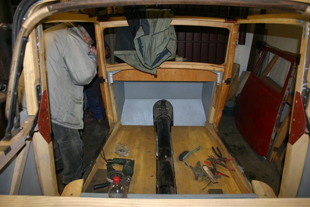

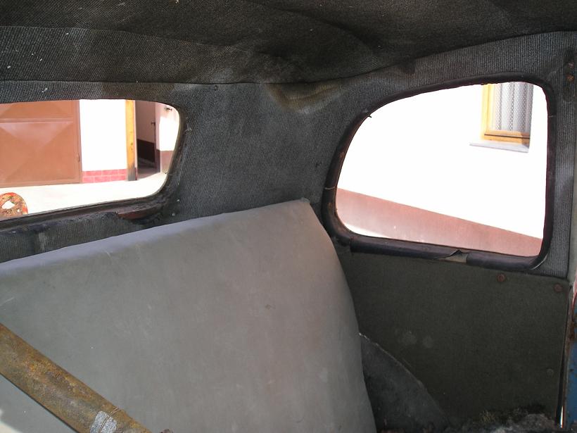

Chcem sa vas spytat.Ake drevo islo na zadnu lavicu?Smrek alebo Jasen?Dik

A este nasiel som podobny styl latky ako bolo auto precalunene.Aky je vas nazor na tu novu latku.Dik

Re: Tatra 57 "Áčko"
Zadní sedadla mají smrkové desky, šířka cca 1,5 cm (to si nakonec oměříš) a rám (uvidíš ho, až sedadlo otevřeš) z buku. Možná budeš mít tu konstrukci rámu v pohodě, to uvidíš, jinak to celkem v pohodě podle originálu obkreslíš. Já měl opěradlo v slušném stavu, stačilo lehce zbrousit a znovu natřít, sedák byl hodně shnilý, tak jsem ho dělal nový. Není to žádný problém, měl jsem to za večer.

(to: Peter-Plzeň) Ďakujem za zverejnenie fotografií tatry.Petr-Plzeň napísal:Lanko jsem došponoval zlehka na karoserii a pak šli ven a kitovačka.A díky za radu ohledně cinkání lanka.Jinak našel jsem nějaké fotky nevím jestli to tady nebylo?
Na týchto fotkách je tatra v 3. roku renovácie-

Nádhera. Čiší z toho precizní práce. Jen tak dál. Bude z ní krasavice.

Re: Tatra 57 "Áčko"
Inak dik Ivo ze si napisal o ake drevo ide na tu lavicu.Hrubka je 1 cm.Ja musim obidve vyrobyt.Su spatnom stave.Nadpajali sa tie dosky.Ci klasika?Dik

Re: Tatra 57 "Áčko"
DJSS. Ta deska je normálně natupo sklížená z prken, to tam asi musíš vidět. Bohužel nevím co znamená nadpajali, tak ti nemůžu odpovědět.

Re: Tatra 57 "Áčko"
Ivo.To nadpajeni som myslel tak ci to bolo takym systemom ako je robena podlaha.Spoj.Vcera som to dal jednemu Panovi tak sme rozparali calunenie a tam sa ukazalo ze je to normalne davane.Je tam na okraji ram a o ten sa sroubovalo.
