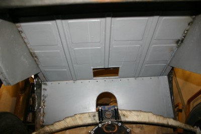

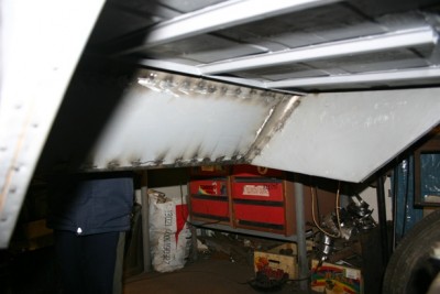

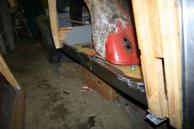

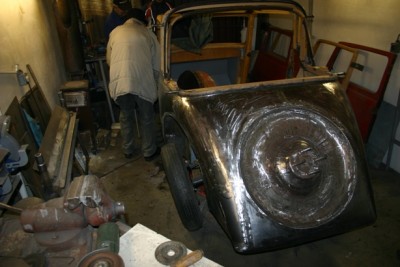

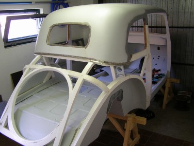

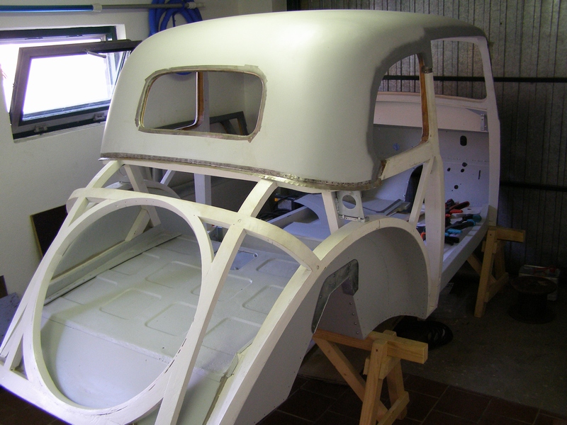

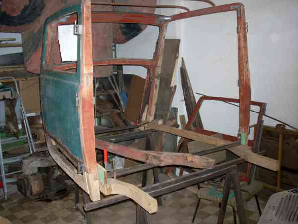

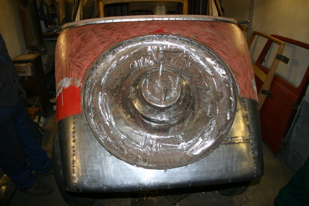

Tak jsem se zase byl podívat na tvorbu mé karoserie a dám sem pár fotek. Škoda, že to neumím moc rád bych se to naučil, ale ono už kloudně není od koho a kdo to umí, tak to zase nechce moc ukazovat.

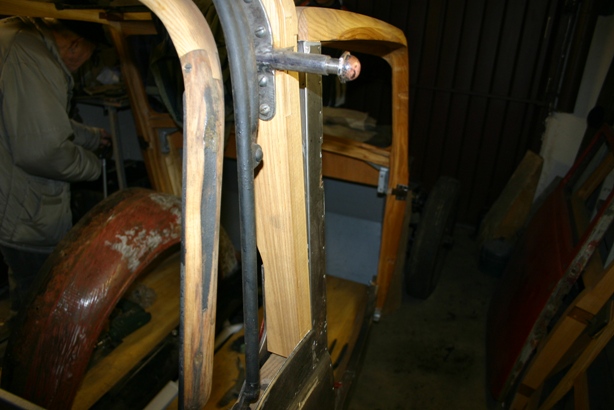

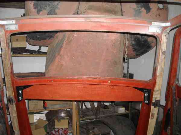

Kluci mám prosbu, na mé kastli mám širší oblouk střechy než kastli (viz foto), nevím o kolik ho mám přihoblovat, protože tam příjde ještě střechovice. Na původních střechách (dle dobových foto) jsem viděl ještě ozdobnou lištu o které se domnívám, že zárověň upevňuje střechovici k dřev. oblouku. Nemáte prosím někdo fotku zmíněného oblouku, popřípadě auto s originál střechou? Já viděl fotky auta pana Čermáka, který originál střechu má , ale nepodařilo se mě zatím na něj sehnat kontakt. Třeba by byl tak hodný a nechal mě na to kouknout, protože auto s původní střechou jsem na veteránské rally ani nezahlédnul.

Libor napísal:Kluci mám prosbu, na mé kastli mám širší oblouk střechy než kastli (viz foto), nevím o kolik ho mám přihoblovat, protože tam příjde ještě střechovice. Na původních střechách (dle dobových foto) jsem viděl ještě ozdobnou lištu o které se domnívám, že zárověň upevňuje střechovici k dřev. oblouku. Nemáte prosím někdo fotku zmíněného oblouku, popřípadě auto s originál střechou? Já viděl fotky auta pana Čermáka, který originál střechu má , ale nepodařilo se mě zatím na něj sehnat kontakt. Třeba by byl tak hodný a nechal mě na to kouknout, protože auto s původní střechou jsem na veteránské rally ani nezahlédnul.
nic nehobluj, tak to má být! posílám sice foto žehličky, ale oblouk by měl bý stejný jak u áčka. Tedy jestli jsem tě dobře pochopil vůbec o co se ti jedná.

Cambi asi jsem to špatně popsal, jedná se mě o první oblouk(bráno od předu vozidla), který se sklápí se střechou. ten mám širší než vlastní oplechovanou karoserii. ten fakt přihoblovat musím. Ty jsi asi myslel ten nade dveřmi, ale přesto dík.

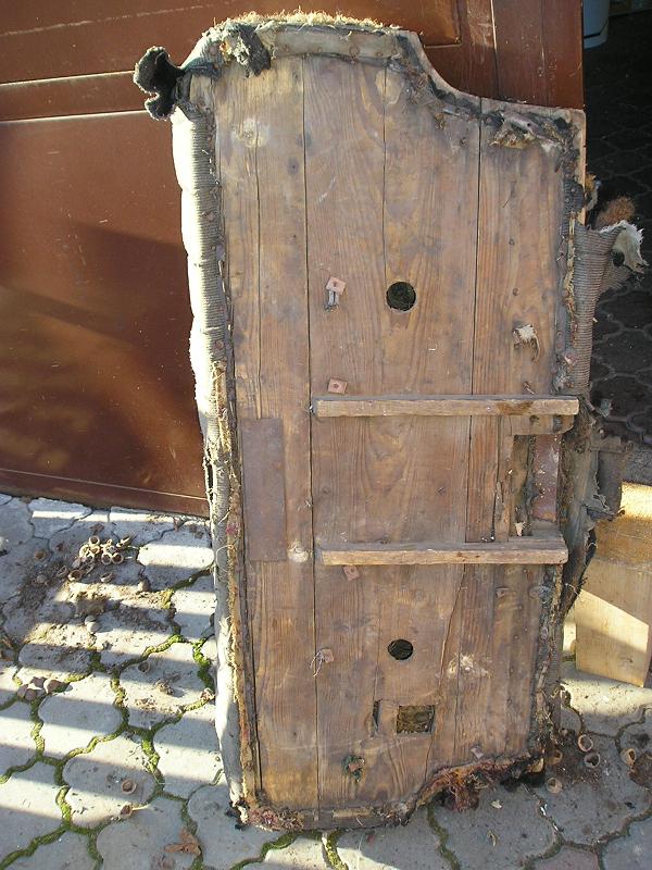

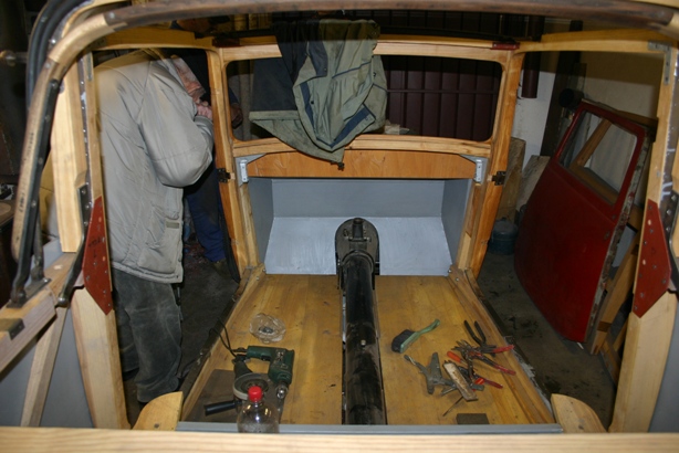

Chcem sa vas spytat.Ake drevo islo na zadnu lavicu?Smrek alebo Jasen?Dik

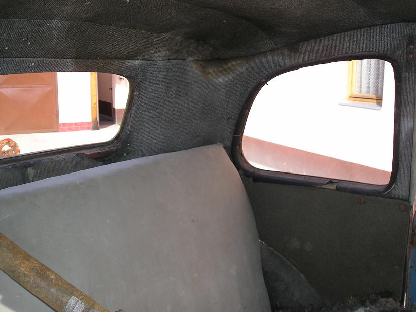

A este nasiel som podobny styl latky ako bolo auto precalunene.Aky je vas nazor na tu novu latku.Dik

Zadní sedadla mají smrkové desky, šířka cca 1,5 cm (to si nakonec oměříš) a rám (uvidíš ho, až sedadlo otevřeš) z buku. Možná budeš mít tu konstrukci rámu v pohodě, to uvidíš, jinak to celkem v pohodě podle originálu obkreslíš. Já měl opěradlo v slušném stavu, stačilo lehce zbrousit a znovu natřít, sedák byl hodně shnilý, tak jsem ho dělal nový. Není to žádný problém, měl jsem to za večer.

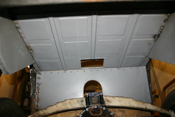

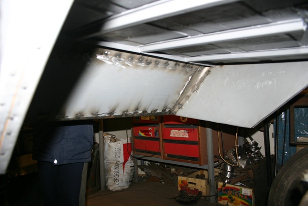

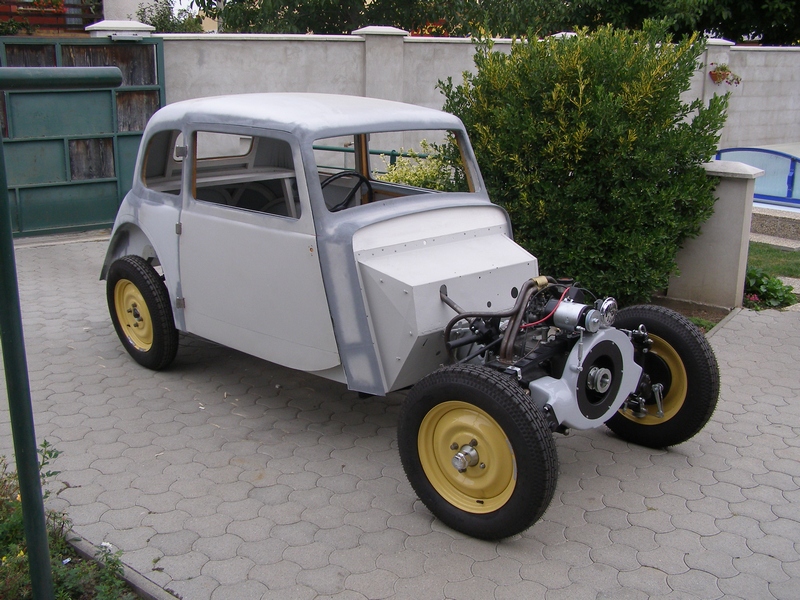

Petr-Plzeň napísal:Lanko jsem došponoval zlehka na karoserii a pak šli ven a kitovačka.A díky za radu ohledně cinkání lanka.Jinak našel jsem nějaké fotky nevím jestli to tady nebylo?
(to: Peter-Plzeň) Ďakujem za zverejnenie fotografií tatry.
Na týchto fotkách je tatra v 3. roku renovácie-
Michal B.
Príspevky: 240
Re: Tatra 57 "Áčko"
Príspevok od užívateľa Michal B. » 08 Mar 2009, 16:01
Nádhera. Čiší z toho precizní práce. Jen tak dál. Bude z ní krasavice.

Je to fakt pekne urobene.Ale urcite nebola znicena ked sa sa tak rychlo spravila.Moja nebola takom stave.Pozrite si www.tatra57a.wbl.sk.

Príspevok od užívateľa Djss » 09 Mar 2009, 06:55
Inak dik Ivo ze si napisal o ake drevo ide na tu lavicu.Hrubka je 1 cm.Ja musim obidve vyrobyt.Su spatnom stave.Nadpajali sa tie dosky.Ci klasika?Dik

DJSS. Ta deska je normálně natupo sklížená z prken, to tam asi musíš vidět. Bohužel nevím co znamená nadpajali, tak ti nemůžu odpovědět.

Ivo.To nadpajeni som myslel tak ci to bolo takym systemom ako je robena podlaha.Spoj.Vcera som to dal jednemu Panovi tak sme rozparali calunenie a tam sa ukazalo ze je to normalne davane.Je tam na okraji ram a o ten sa sroubovalo.

Vedel by my niekto poradit kolko treba metrov latky na calunenie na T 57a?Asi tak priblizne.Objednavam si a neviem ci bude stacit 17 metrov.Vdaka
Ivo
Príspevky: 215
Re: Tatra 57 "Áčko"
Príspevok od užívateľa Ivo » 11 Mar 2009, 21:57
Já jsem kupoval na polokabrio 10 metrů koženky - tedy na obě přední sedadla, opěrák a sedák zadního sedadla, boční výplně, polstrování podběhů a lemování dveří, zkrátka na vše kromě vnitřní vrstvy střechy. Ještě mi v roli něco zbylo, takže počítám, že jsem spotřeboval tak 8 metrů. Myslím, že i s čalouněním střechy by ses měl v pohodě vejít tak do 12 metrů při 140 cm šířky materiálu.

Dik Ivo.No objednal som si 17 metrov.A tu latku uz nevyrabaju a maju este poslednych 15 metrov.Je lepsie mat aj v rezerve.Nikdy nevies ako sa ty moze poskodit latka..Tak neviem ci este jedno balenie kupit. :?
