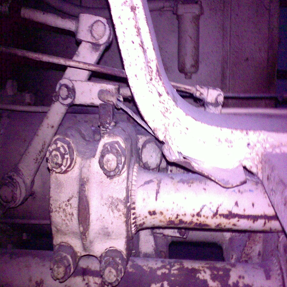

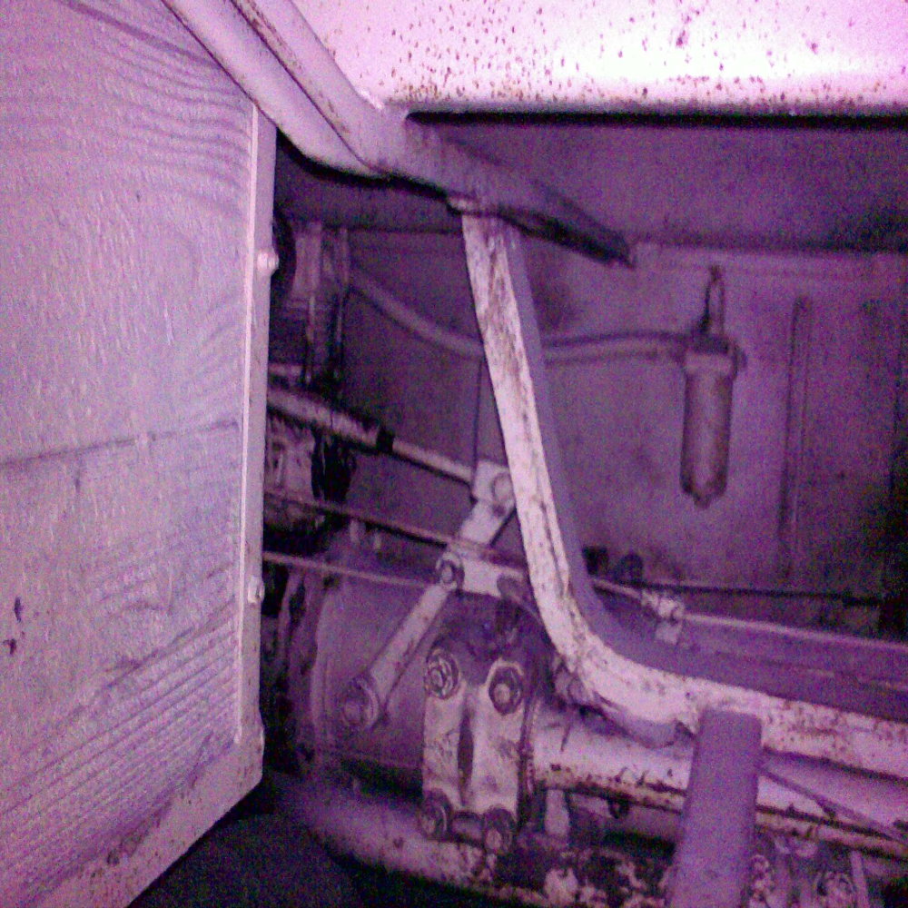

Nazdar mohol by mi niekto odmerať aka je vyska ramu na rezervu od podlahy valniku, pretoze mne ten rám stale tlaci na lanko ručnej a myslim ze až priliš. A nemate niekto navyse jednu štartovaciu nadobku s kohutami a este origo nadrzku na brzdovku? dík

Ten rám (spíše jedna výztuha držáku kola)tam v místě rezervy tlačí na lanko...ale je tam takový zakulacený plech jako kluzák a po něm se to "šmíka"....je to třeba sem tam namazat...aspoň tak to mám já ,ale už to tak bylo...

ja tam ten plech mám len sa mi to zdá príliš nízko a lanko moc ohnuté

To je standartní stav, u nás se říká, že to není špatně , ale je to vlastnost. Takových vlastností je na každém autě dost...

Jinak, ten problém tam trochu je, Ty ho máš větší, protože máš zřejmě krátké lano parkovací brzdy, a díky tomu máš prodloužení táhlo seřizování, a dostává se do kolize smykadlo lana a šroub seřizování torzní tyče. Chtělo by to nové lano, pokud je krátké, a seřídit tak, aby to nebylo v kolizi se šroubem ( čtyř hranná hlava ) . Jinak koukám máš kompresor... dobrá věc ... :wink:

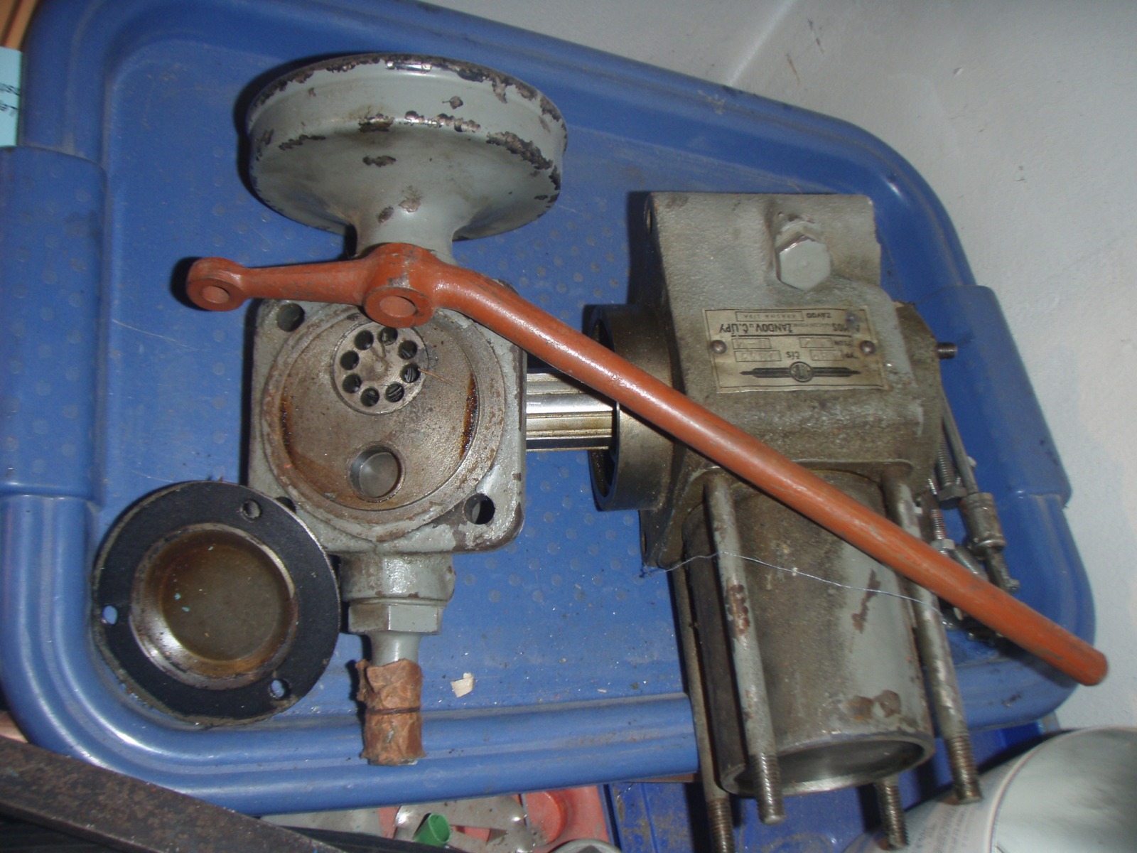

Nmáte někdo fotky uchycení řazení kompresoru? Neměl sem možnost to nikde vidět. Když sem našel fotky z oprav, tak to bylo odstrojený a na bloku převodovky nejsou žádný nápadný místa na uchycení. Tomukur můžu poprosit o nějakou fotku, když máš kompresor na autě? Předem dík.

Na tom nic není... kompresor je 3 šrouby přišroubován na pravé straně, vlevo bývá vývodový hřídel, nahoře na 4 šrouby je domeček s vidličkou, a na něm je páčka, a táhlo, které je na řadící páku připojené na jednom konci, řadící páčka uchycena uprostřed ke konzole řadící kulisy , na každé kulise je pro ni díra.

Takže je to na tom výstupku? Krs je čep a na něm táhlo řazení... Pořád sem si představoval nějakej držák na těch šroubech na kulise. Vyštrachal sem malou nekvalitní kopii výkresu řazení. Takže originál se všema detailama je v archivu Tatry Kopřivnice (snad). Zatim tomu nechávam volnej průběh, ale jak mě jednou chytne nálada, tak tam kompresor bude a s nim i příprava na vývod vlevo. Něco výkresů sem posháněl a asi si tam něco "uvařim" když originály "nejsou". 8)

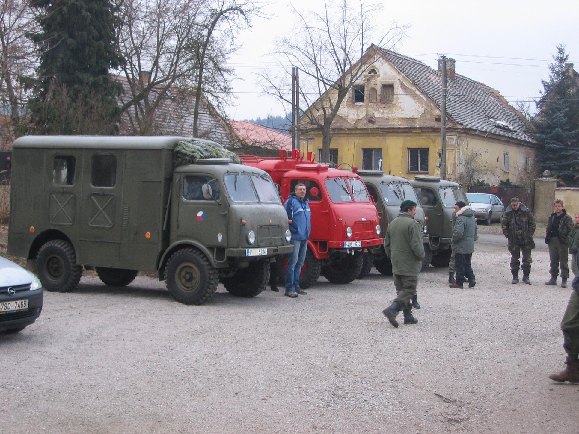

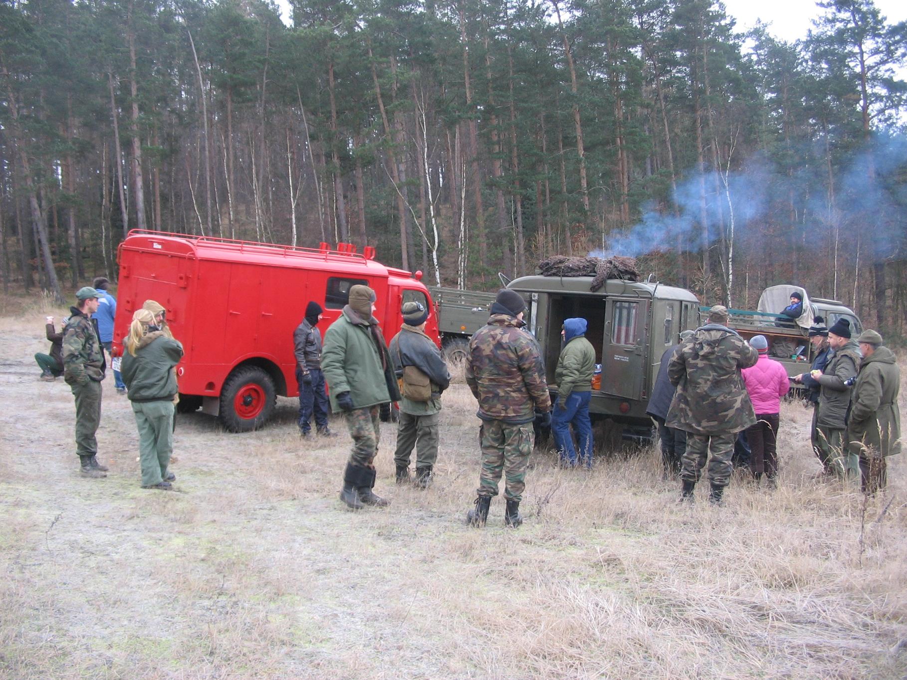

Zdravím,pokusim se přidat několik fotek ze Sletu Kačen 2008 - Oráčov.Menší parta stejně postižených chlapů jako jsem já,zima ,žádné bahno ale umrznuto a přijelo 5 tater.Jel se krásný okruh po lesních cestách i necestách,soutěže a večer prima posezení a debaty okolo všeho,co má čtyři a více kol.Jídlo a ubytování paráda.Opravdu jsem byl velmi rád,že jsem se akce zůčastnil.Tatra jela jak fík,žádný problém.Prostě se to povedlo,dík organizátorům.

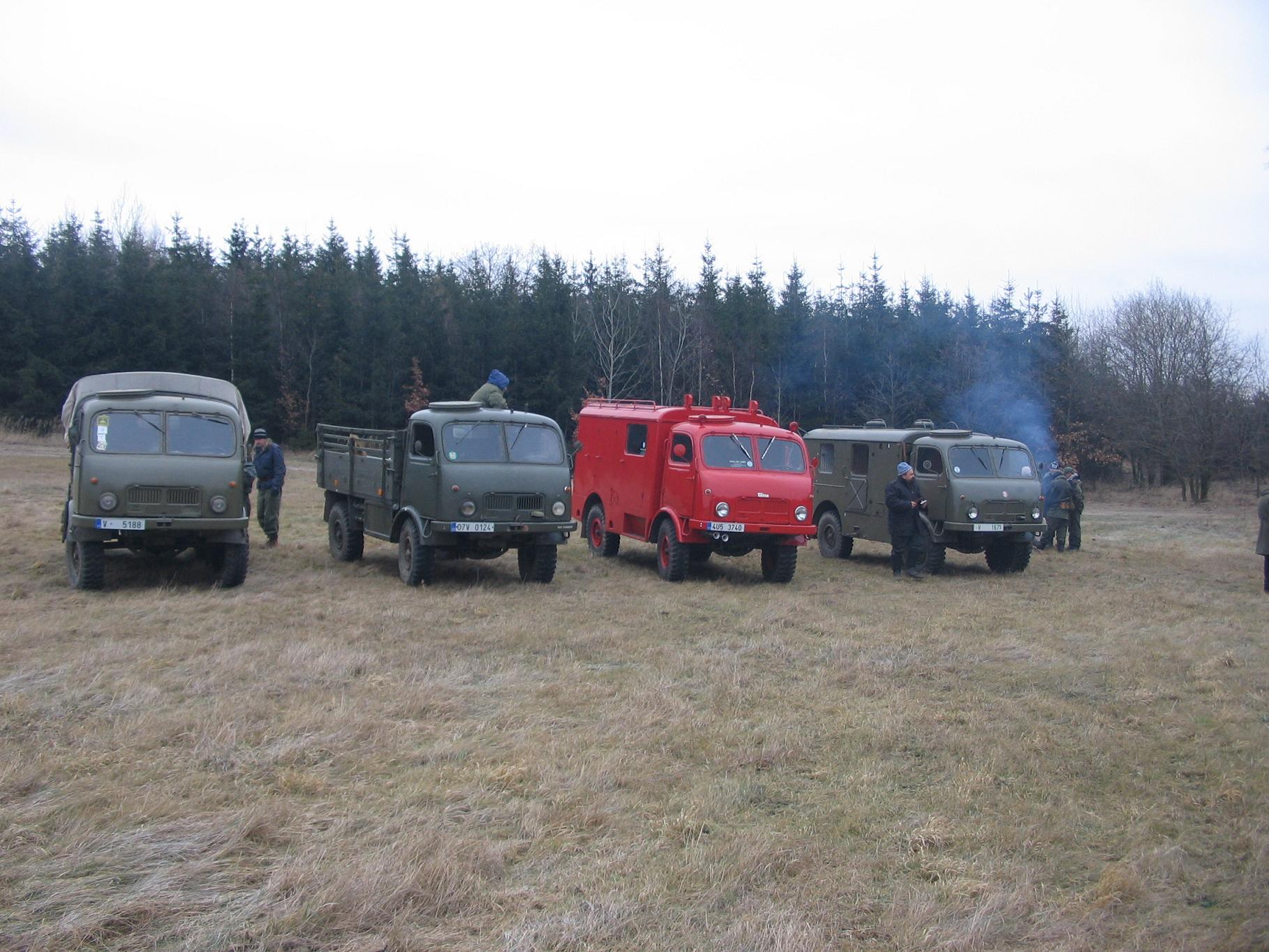

Slet kačen - ještě jedna fotka ,Zdraví Petr

Na fotu, je ta řadící páka, a rozebraný nový nikdy nemontovaný kompresor . To je jediné, co k tomu mám, a i ten zbytek je velký problém sehnat, a dát to dohromady ....
