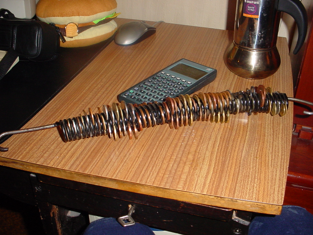

Já jsem do jednotlivých závitů pružiny vsadil svoji sbírku kovových padesátikorun a pružinu pak snadno nasadil, zavřel kapotu a padesátikoruny posbíral.
Re: Pružiny zadní kapoty u T613/4
Príspevok od užívateľa michal heky » 06 Apr 2008, 20:28
Našel jsem i foto:

Chlapci Vaše nápady mně moc neuspokojily. Jednu jsem tam dal růčo, ta druhá tam nějak nejde. Samo, že si s tím poradím ale myslel jsem jestli neexistuje nějaký přípravek který bych si vyrobil a nemusel ho vymýšlet. S velkýma podložkama je to levnější než padesátikoruny ale tak trochu technicky pod úroveň. Jinak díky za odpovědi.

přípravek = silné paže. padesátikoruny sú levnejšie než podložky!!! :wink:

Heky to si kvůli tomu rozbil prasátko, ne? :mrgreen:
