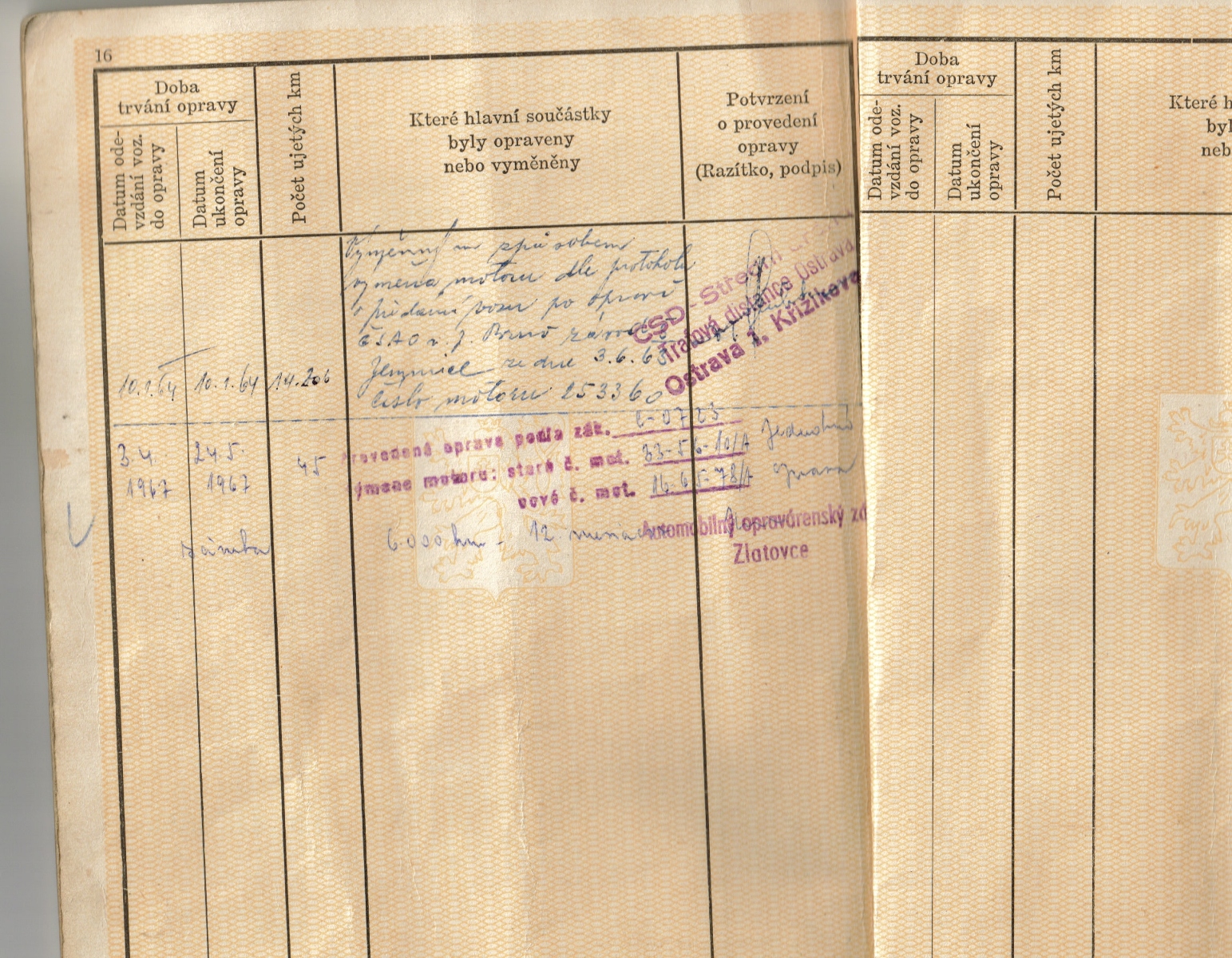

Jinak sem si dnes prohlídl podrobně Techničák a vyčetl: 2.11.1976 Provedena jednotná oprava. Záruka 6 měs., 12000 km. Potom výměna motoru a na něm provedená úprava soukolí náhonu rozdělovače ocel - bronz. Pod vším je razítko AOZ Zlatovce. Měls pravdu. Nechá se o tej firmě ještě něco zjistit?

S fotkou je problém, protože interier nemám tak vyfocený, aby to bylo vidět- byl jsem rychlý a nestačil fotit, ale jedná se o standartní díru pro kabely s šoupacím plíškem a vevnitř textilní rukáv na utěsnění.To je asi jediná věc, která ukazuje na to, že to není sanita, nebo napadá tě ještě něco ? No a divím se tomu, jak dlouho Ti trvalo, než jsis pořádně přečetl velký techničák... :lol: a zjistil co je to auto zač :shock: . Jinak tuším ,že ten závod pořád funguje- ale jestli Ti tam řekne někdo něco k opravám auta před 30 ti lety... :? nevím.. A pohon rozdělovače - tak to má být, když dáš obě kola železné- tak najedeš pár stovek km- a ohlodají se tak, že ti to přeskocí...

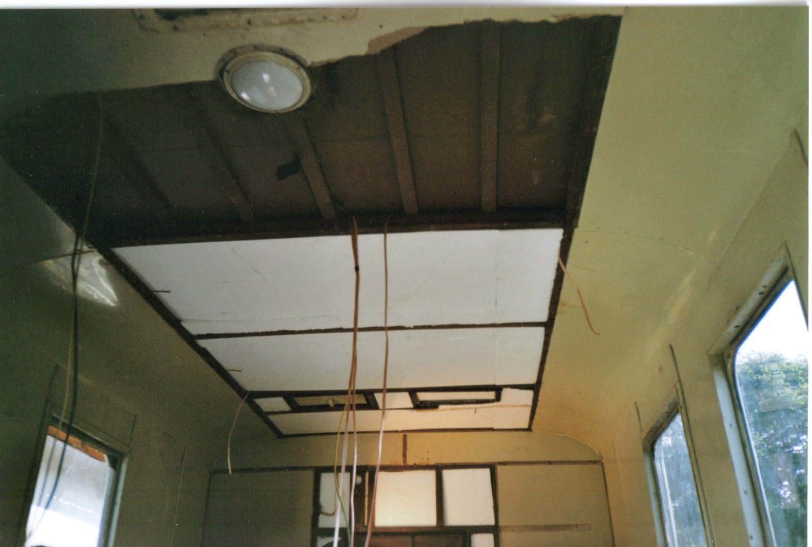

Já měl ve skříni i v instalaci hadráky (dráty) a všechny putovaly ven.. Ve skříni jsem měnil téměř všechny sololity- byly proražené, dával jsem do stěn 5cm polystyrén (supr izolace proti tomu skládanému térovému papíru) , měl jsem v podlaze i díry po výfukovém topení, to už tam ale nebylo.. a držáky lůžek byly vidět (pod sololitem) Netuším k čemu to auto bylo, kamna tam kdysi byly- přikládání zvenku pod šoupacím plechem. Díry na to doktorské sedátko tam taky byly- dokonce tam trčely i šrouby.

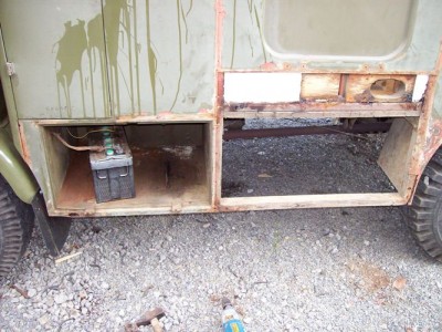

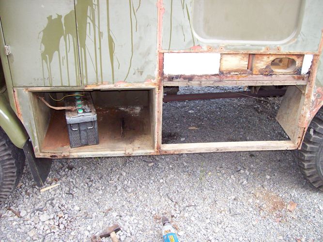

Príspevok od užívateľa bazilisak » 20 Mar 2008, 21:14
Tak vypadá razítko z Trenčína? Jinak ten plech, kde mám ten průvlak na kabely (má to každý radiovůz) tak ten plech je origo jeden kus odshora až dolů bez lišty, ale jak to uhnilo ( A ŽE TO HNILO!!! ), tak to nadstavovali jak se dalo. Ted mám za těma šoupacíma dvířkama přípojku 220V (zastrčku) na nabíječku a přímotop.
