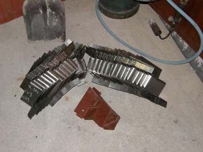

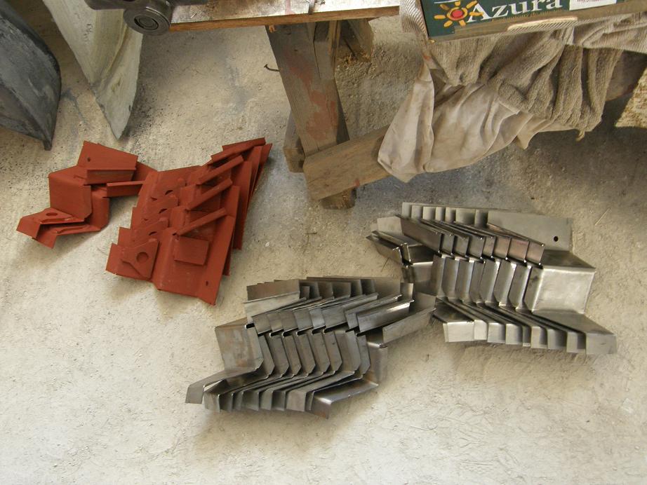

Kaskády: Mno, zatilal sú už všetky kaskády zahovorené, takže dalšiu sadu spravíme až ked bude večší záujem.

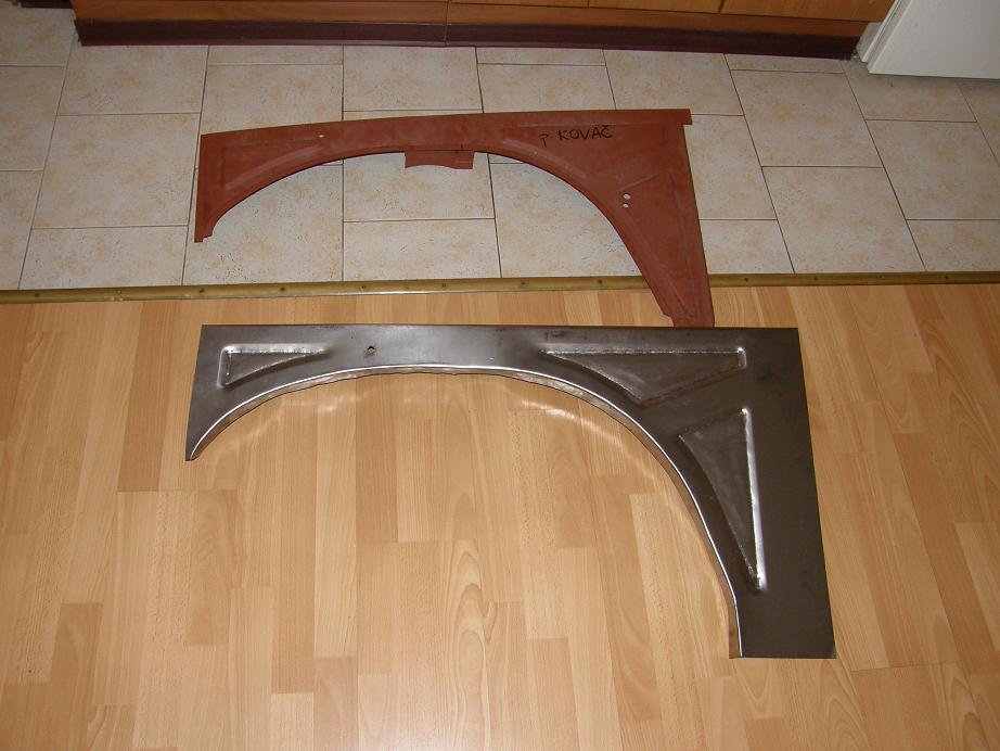

Nosník: Ak by mal niekto teraz rozobranú 613ku a chystal sa menit predný nosník lavý, tak ponúkam za cenu plechu rozmerový prototyp. Ide o to , aby som videl dosledky toho čo som vymyslel.... Rozmerový prototyp, je ešte "búchaný" kladivom, ale plno použitelný! Dalšie nosníky už budú lisované.
VýfuK: Dalej prosím, ak by niekto mal na zapožičanie výfuk na KAT, potebujem na zapolohovanie vstupno výstupných častí... Výfuk nepokazím, len si ho pomeriam a postavým okolo neho prípravok. Bez porušenia ho vrátim!!!

Nojo, podběh vnitřní, ten jsem našel L+P po povodních utopený u kontejneru, ještě asi s deseti dalšími díly skeletu na chromku.

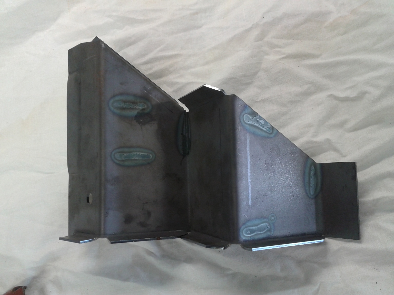

Ahoj, nevíte někdo, jak je to aktuálně s kaskádami?
Potřeboval bych jeden pár a přemýšlím, zda je nechat někde vyrobit nebo se domluvit s Markem, ale nemám na něj kontakt. Pokud by mi někdo mohl dát na Marka kontakt, tak mi jej prosím pošlete na PM.
Přikládám foto originálního kusu, který mám doma a na kterém je i uchycení zvedáku a boční plechy. Je k tomu ještě vnější krycí plech, který jsem zatím nevyfotil.
Ještě názor kolegy karosáře na malé vylepšení (ne z mojí hlavy) k postupu přivaření na karoserii. Lepší by možná bylo dodat kaskádu bez navařených dílů, do kterých se řeže závity. Tzn. navařit ji do auta samotnou, provrtat otvory do "tenkého" plechu a pak tyto díly s předřezanými závity přišroubovat a přivařit. Bude se to lépe dělat takto, než se válet pod autem, vrtát díry do tlustého železa vleže a řezat závity zespoda. Momentálně jsem s ním z časových důvodů domluven, že mi vyrobí jeden kompletní pár podle předlohy na obrázku.

Takže ďalšia várka. Mám aj pár kusov s len poheftovanými prírubami,alebo bez toho vrchného prelisu. Cena 450kus. Píšte SS alebo na marek.kovac@zoznam.sk, alebo česko 776319637.
