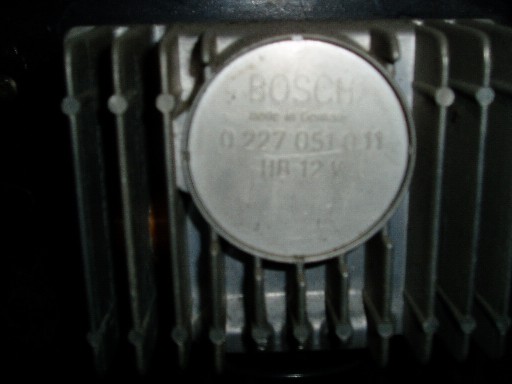

zapaľovanie prvých motorov je na obr.:
Naposledy upravil/-a ondrej v 09 Dec 2004, 14:01, upravené celkom 2 krát.
Príspevok od užívateľa Luboš » 09 Dec 2004, 13:52
Koukal bych spíš do té z roku 1972, to se ještě dalo pamatovat...
