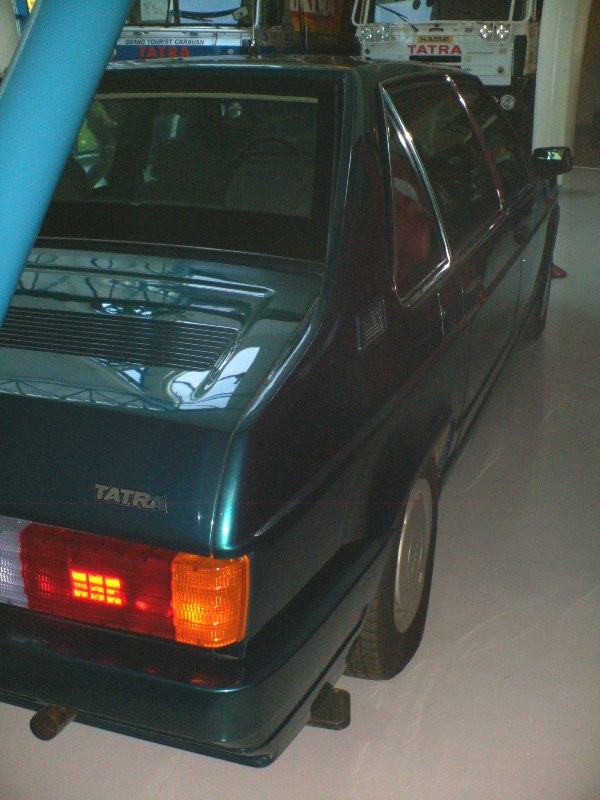

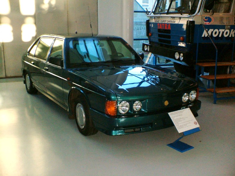

zajdi si do koprivnic , v muzeu je zelena 4 aj s nejakym popisom , ktory sa netvari ako nieco tajne a pod.
Príspevok od užívateľa vasa26 » 22 Dec 2007, 20:47
viz odkaz -úplně v levo to zelené T 613 jak to lidi ošmatlávaj :lol: http://www.vasa26.estranky.cz/fotoalbum ... ginal/1231

Príspevok od užívateľa Luboš » 22 Dec 2007, 21:08
No právě tu zelenou, ale žádní vládní činitelé se v ní, pokud vím, ani nesvezli...

Príspevok od užívateľa Luboš » 22 Dec 2007, 21:32
arcibalt napísal:Takže skutočne existovali..Nepamatáte si niekto viac technických detailov-odlisností od štandardu?
Byla postavena pouze jedna a ta existuje dodnes.

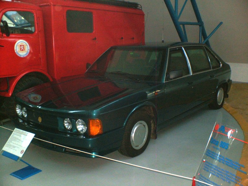

Príspevok od užívateľa ondrej » 22 Dec 2007, 21:46
V minulosti som sa viackrát stretol s inzerátom na predaj "pancierovej", alebo "polopancierovej" T613. Vtedy ma to nejako nezaujalo, ale až neskôr som začal banovať, že som si to vtedy nepreveril. Vedel som totiž pozitívne iba o tom jednom prototype zo SVOS Přelouč, ktorý fabrika používala pre svoje interné účely.
Vyvinul som preto úsilie a zapátral som aj po iných pancierovaných 613. Narazil som na dve stopy, ale v obidvoch prípadoch sa jednalo o T-613S v štandardnom vyhotovení, o ktorých si ich majitelia mysleli, že sú pancierované. Takže dnes veľmi neverím existencii viacerých, ako toho jedného známeho prototypu, fotografie ktorého tu sú už uverejnené...
