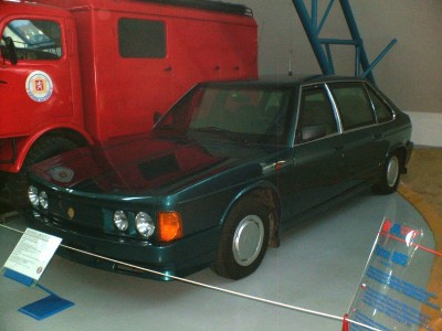

zajdi si do koprivnic , v muzeu je zelena 4 aj s nejakym popisom , ktory sa netvari ako nieco tajne a pod.arcibalt napísal:Ahoj všetci,
tak som sa zamýšľal..Z času na čas počujem historky o pancierocaných T-613 vládnych funkcionárov..Zatiaľ som o žiadnej skutočnej nepočul a tak si kladiem túto otázku..Existovali aj v skutočnosti alebo to je len mýtus? Tí z Vás ktoý majú informácie ako a čo sa vyrábalo v Tatre na špecialne účely by možno vedeli podať viac informácií nám všetkým..A možno niekto takúto aj vlastní a tak by ma zaujímali nejaké technické údaje, čomu to malo odolať, ako boli motoricky osadzované-či mali nejaké špeciálne motory, úpravy, čoho sa týkali, koľko sa takých vyrobilo a možno aj nejaké foto ak nieto takú vlastní..
Ďakujem
Martin
viz odkaz -úplně v levo to zelené T 613 jak to lidi ošmatlávaj http://www.vasa26.estranky.cz/fotoalbum ... ginal/1231
- ondrej
- Príspevky: 3867
V minulosti som sa viackrát stretol s inzerátom na predaj "pancierovej", alebo "polopancierovej" T613. Vtedy ma to nejako nezaujalo, ale až neskôr som začal banovať, že som si to vtedy nepreveril. Vedel som totiž pozitívne iba o tom jednom prototype zo SVOS Přelouč, ktorý fabrika používala pre svoje interné účely.
Vyvinul som preto úsilie a zapátral som aj po iných pancierovaných 613. Narazil som na dve stopy, ale v obidvoch prípadoch sa jednalo o T-613S v štandardnom vyhotovení, o ktorých si ich majitelia mysleli, že sú pancierované. Takže dnes veľmi neverím existencii viacerých, ako toho jedného známeho prototypu, fotografie ktorého tu sú už uverejnené...
