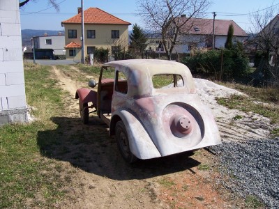

Prosim vas kto by my odmeral koniec zadnej casti auta ako som vyznacil?Ide o Tatru 57 A.Dik

Surne potrebujem ten rozmer!!Narazil som na taky problem ze sme vyrobily zadnu cast auta a tie boky my nesedia.Ten koniec ako som vyznacil potrebujem vediet rozmer.

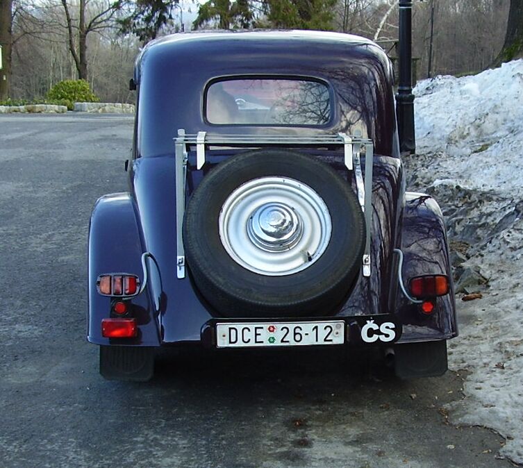

Já mám tu zadní část trošku jinou, takže ti nepomohu,ale zde jsou fota z renovace T 57A mého kamaráda. Alespoň pro částečnou inspiraci.

Sice už jsem to tady někde prezentoval, ale snad nebude vadit když to dám ještě jednou.

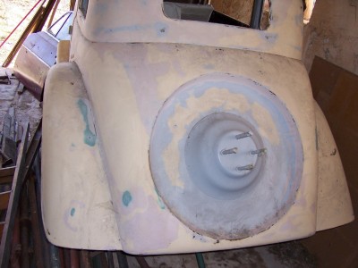

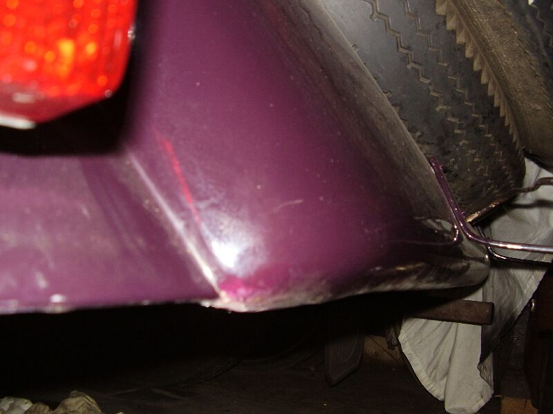

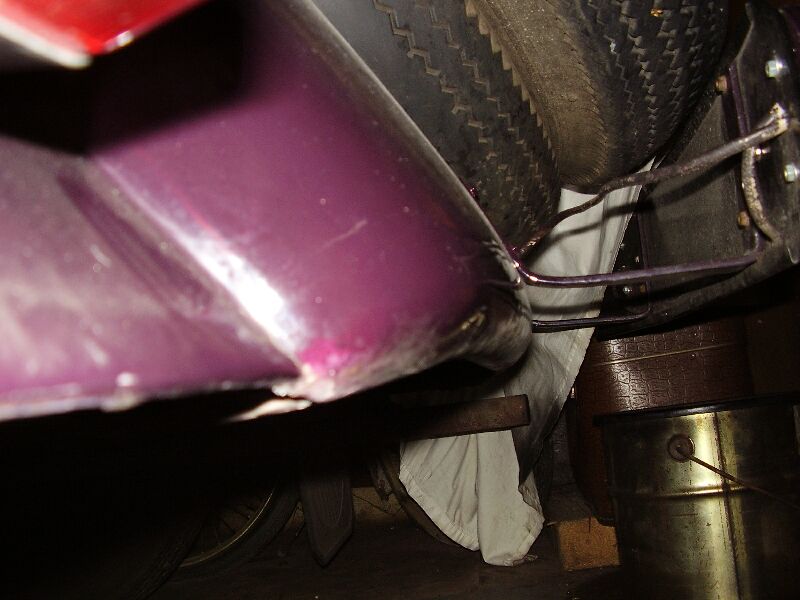

Príspevok od užívateľa Karel » 05 Dec 2007, 10:23
Tak jsem to konečně změřil (s baterkou v zubech). Vzhledem k tomu že se to ,,kulatí,, na všechny strany je to dost problematické. Doporučoval bych si to odměřit i na jiném voze. Omluvte sníženou kvalitu výkresu, ale nemám moc času se s tím kreslit. Ty špatně čitelné rozměry po 1 cm jsou : 7; 5; 4; 3,5; 3; 2,8; 2,4; 2,2; 2; 1,9 cm a jsou opravdu jen orientační. Nejlépe by bylo udělat si podle nějakého vozu šablonu, protože to zakřivení je dost proměnné (což je z těch rozměrů patrné).
Príspevok od užívateľa Karel » 05 Dec 2007, 10:36

Príspevok od užívateľa Karel » 06 Dec 2007, 10:05
Na záď vozu (na místo největšího vyboulení) jsem přiložil trámek, který se uprostřet dotýkal zádě (a byl 65cm od diferáku) a na koncích byl 7cm od konců blatníků (v místě kde jsou vetknuty do karoserie). Na konci trámku jsem si vyznačil stupnici po 1 cm (0,1,2,3.......9) na které jsem potom postupně měřil vzdálenost trámku od zádě, která je zde hodně zakulacena (ten rozměr 2,8 má být asi 2,7, aby to vycházelo plynulé). Také jsem změřil šířku zádě od místa dotyku s blatníky (92cm) a rozvinutou šířku zádě (po povrchu) od stejného místa (97cm). Rovněž jsem změřil vzdálenost dotyku zádě s blatníky od výztuhy která je vespod vozu (37cm).
Tak jak to chceš změřit ty to nejde, protože ta záď je kulatá celá, nejenom na koncích. Uprostřed jen mírně a na koncích hodně.

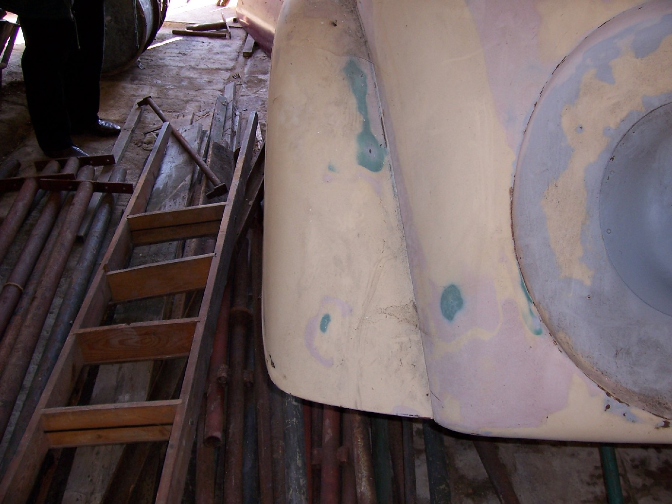

Príspevok od užívateľa Djss » 08 Dec 2007, 10:41
Na kazdej fotke vidiet inak zadnu cast auta.Bud to z kresluje alebo kazda Tatra ma trochu inaksi zadok.Ja ked som kupil Tatru tak mala uz orginalnu zadnu cast odrezanu.Co bolo na velku skodu.

Príspevok od užívateľa Karel » 08 Dec 2007, 11:03
Ty fotky opravdu hodně zkreslujou. Vydím to nejlépe na svém voze, který má stále stejný zadek a přitom na každé fotce vypadá jinak.
