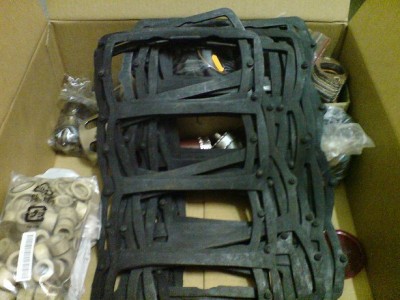

...že ja hovado som to odfotil v takom mizernom rozlíšení...
opieskované
vyvarené
natreté základnou farbou
nahodené čierna matná, ale jemne sa odleskuje
nové guferá
nové medené podložky
nové výpustné šruby
nová prachovka gufera
nič viac sa tým nedá urobiť. Perfektné
po opieskovaní som tam našiel snáď 10 dier a konce ktoré už majú kontakt na rameno, tam zmizli
Ale dokázal som to opraviť na moju osobnú vysokú spokojnosť.

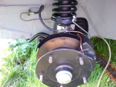

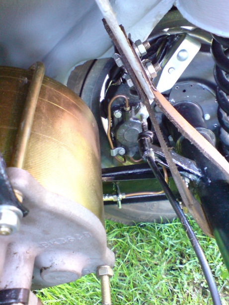

+ mám hotový aj torzný stabilizátor tým istým postupm + tie držiaky torzáku aj o nápravy aj o karosériu - ešte zajtra ísť nakúpiť nové šruby a matice a tú U ktoré drží ten torzák o nápravu. super
takže nasleduje kompletácia bŕzd - všetko nové, všetko nové!
