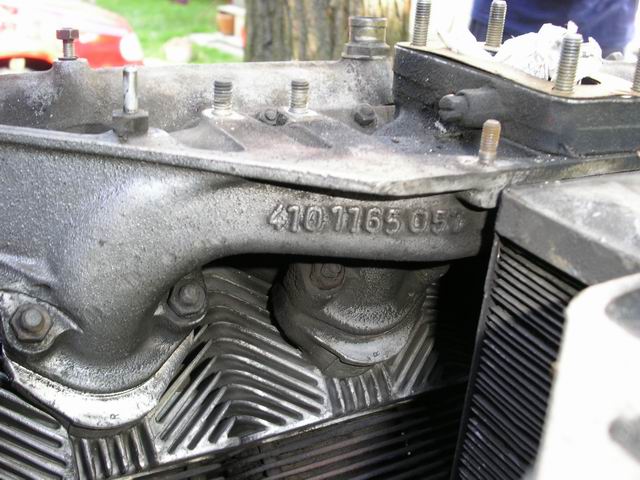

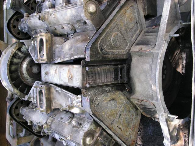

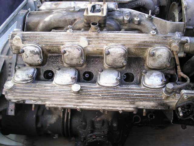

Z5 k tématu:
poznáte někdo z obrázku jestli je to staré nebo nové sání? Tj jestli je to sání spoluprachjící s podtlak regulací předstihu?
Príspevok od užívateľa radek » 08 Nov 2007, 12:07
Je to "nové" sací potrubí a něm podložky s obtokem vzduchu, pokud dobře vidím, a opět opakuji, tvar sacího potrubí nemá na spolupráci/nespolupráci s podtlakovou regulací předstihu pražádný vliv......
Príspevok od užívateľa D.A. » 08 Nov 2007, 13:16
Jestli to náhodou není ten bájný díl, který se "nechá", nebo "nenechá" donutit ke spolupráci. Já to nepoznám, cit pro to mají jenom v Prahéééé.
Štěpán---
Príspevok od užívateľa Štěpán--- » 08 Nov 2007, 13:32
asi se to sání změnilo nezávisle na podtlak regulaci dřiv. Možná při přechodu z normálních motorů na E?
Príspevok od užívateľa radek » 08 Nov 2007, 13:43
V Prahééé? To nevím, jsem od ní dost daleko. Už jsem to tu někde psal, ano sání se změnilo s dalšími úpravami při přechodu na modifikace "E". Podtlaková regulace předstihu se zavedla až mnohem později.
