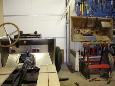

Ručný klakson bol na predvojnových , ale neviem do ktorého roku. Po vojne už nemontovali , aj keď je v návode na obrázkoch. Robím renováciu a v panely nebola na to diera!
Foto prikladám.

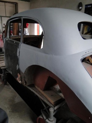

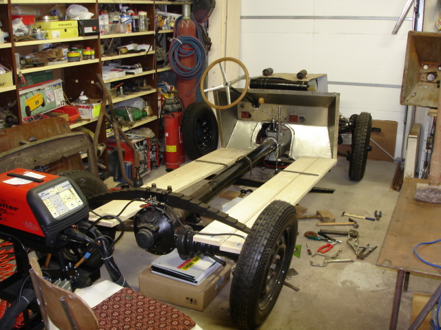

Moja
Príspevok od užívateľa Laco » 05 Nov 2007, 17:30
Moja už na vlastných kolesách a začínam s karosériou.

jan štancel napísal:Laco to predne torpedo si zrobil cele nove?Mam karoseriu oddelenu od podvosku,ale ked by som mal dat dole aj torpedo tak asi by sa mi asi kasta rosypala.
Ja som už mal karosériu rosypanú a tak nebol problém. Na tom obrázku je v ľavo vidieť aj drevenú časť opretú o regál. To čo nieje vidieť dole, je odhnité. No drevo sa už pripravuje. Torpédo je len vnútorná časť dvojitého plechu, aby som spasoval otvory na pedály a tiahla. Ešte sa musia vypáliť plazmou . Až potom nasadím vonkajší plech od motora a tiež ho presne podľa vnútorného spasujem ..... ešte to chvíľu potrvá, ale je to asi najťažšia práca dať do rovín a vyuhlovať na správny sklon , lebo to musí pasovať aj s kaporou atd...

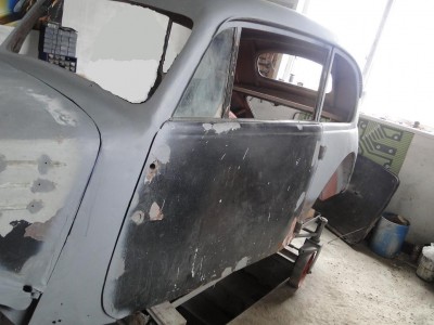

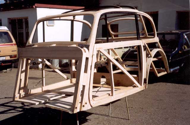

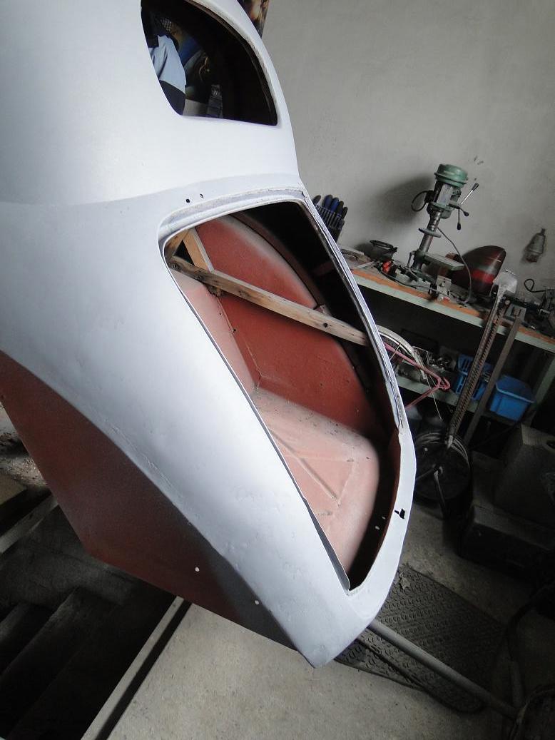

Zdravím po dlhšom čase mám taký problém

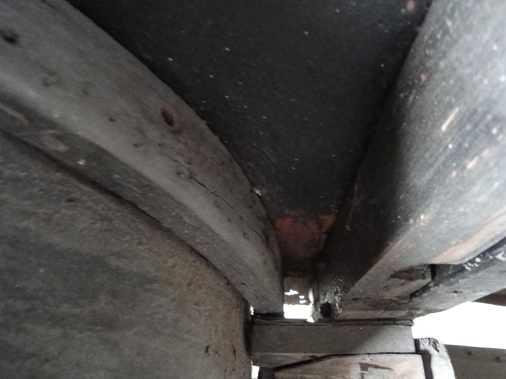

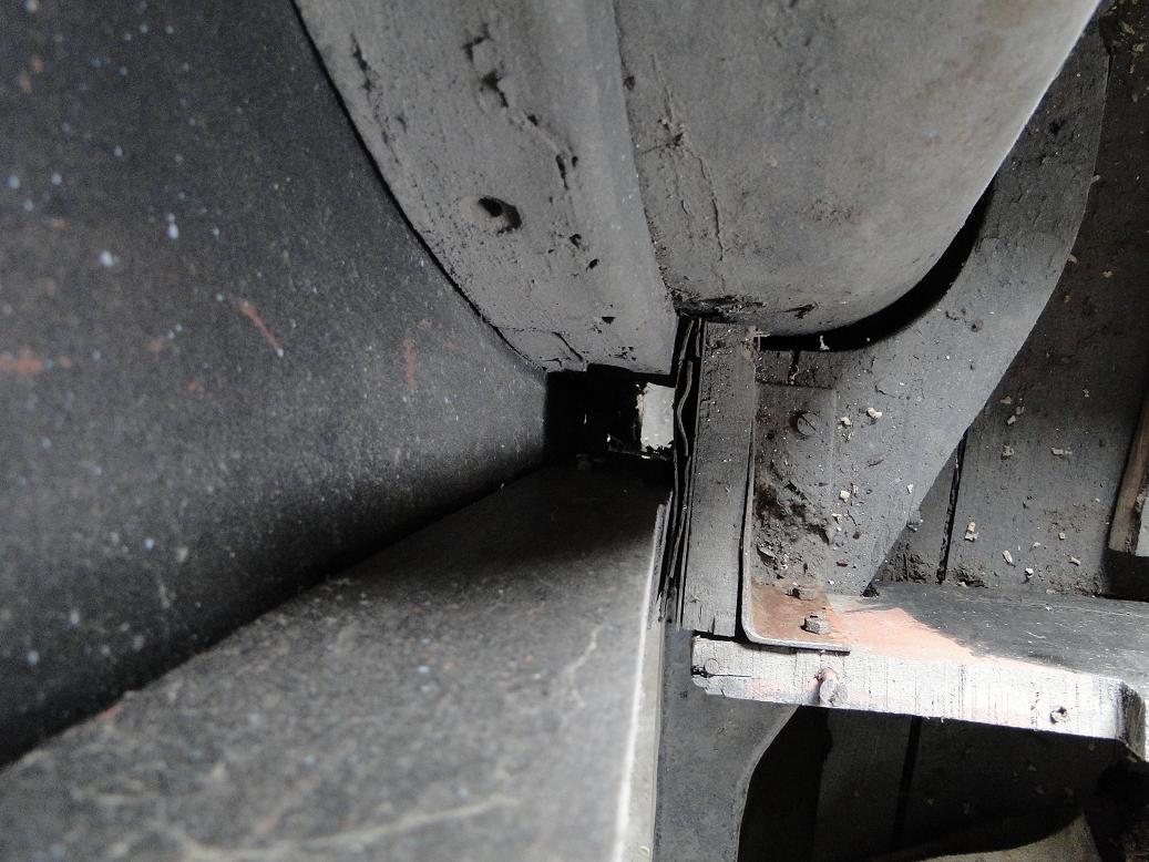

1-ako je ukončená výdreva na spodku pri B- stĺpiku, kde aj začína výdreva zadného odluka? Je tam aj pod tým drevom aj plech? ja som to mal odhnite a teraz mi to robí kamarát a potrebuje to vedieť.
2- Aká je zadná kapota, lebo niekde som videl celu polookrúhlu a niekde je ten stred skoro rovný ,hlavne tam kde je špz -taku mam aj ja.
3- výdreva v kufri má biť aj pod tým plechom v tom zadnom oblúku? ja som už tam nemal nič iba prach.
Vďaka za rady.

Príspevok od užívateľa Jano 57B,603 » 15 Mar 2011, 17:45
Ešte pár foto z renovácie.

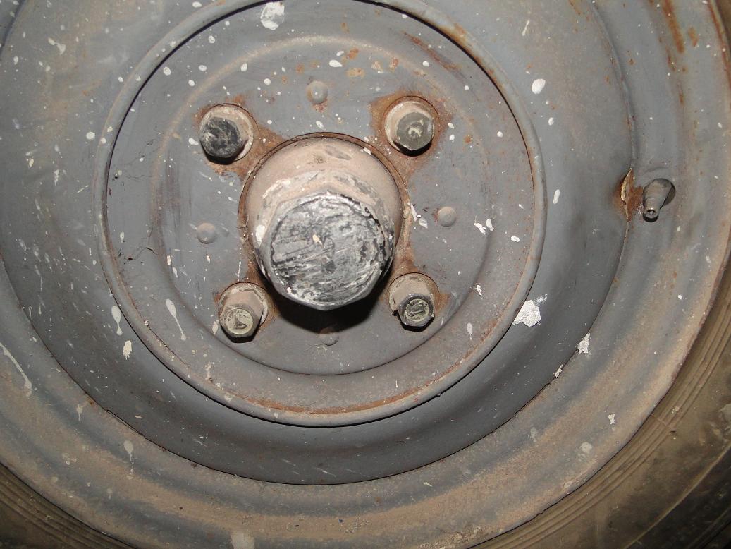

Príspevok od užívateľa Jano 57B,603 » 15 Mar 2011, 18:48

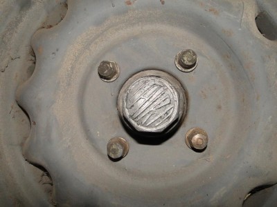

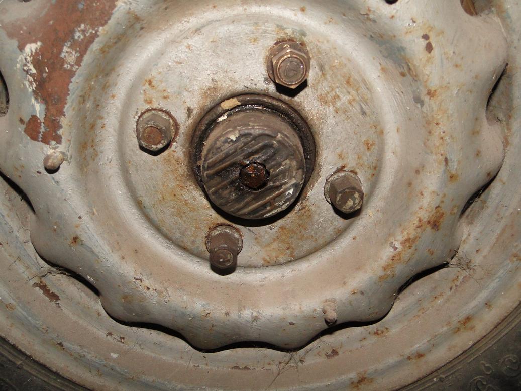

A ešte jeden dotaz aký je rozdiel medzi označovaním na maticiach kolies ?Ak by tam bolo len P a L tak to pochopím ,ale je tam aj G,D, R a ešte moje maju aj na pravej strane aj na ľavej rovnaký závit .Písal som jednemu pánovi na inzerát a má 4 ks na pravu a 4 ks na ľavu stranu tak som trochu z toho jeleň. Vďaka.
Re: Renovacia TATRY 57B
Príspevok od užívateľa Karel » 15 Mar 2011, 20:35
Šrouby a matice kol na levé straně mají ,,levý,, (tedy obrácený) závit. Na maticích se to označovalo všelijak. Obrázkem šipky, písmenem L = levý, P = pravý, německy L - links, R - rechts, případně francouzky (to neumím :-), ale budou to ta písmena G a D). V pozdějších letech ale mohlo dojít k záměně nábojů kol, případně k výměně šroubů a tak ne u všech vozů se to tak zachovalo.

Príspevok od užívateľa Karel » 15 Mar 2011, 21:02

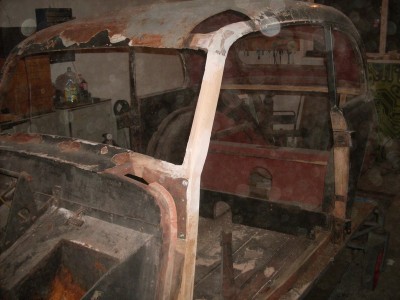

K Béčkové výdřevě mám pouze tuto fotku staženou z netu :(

Karel napísal:....... (to neumím :-), ale budou to ta písmena G a D.....
Gauche droite

Príspevok od užívateľa Jano 57B,603 » 16 Mar 2011, 20:38

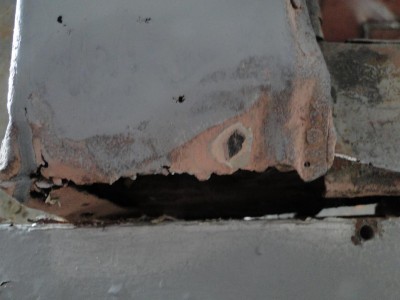

Vďaka Karol, to ma nenapadlo , že to môže byť aj po Nemecky a dokonca aj Francuzky. Aešte k tej výdreve tu fotku mám aj ja ,ale nieje to na nej vidieť, našiel som jednu karoseriu ačko tak hádam to môže byť asi ako tam ,viz foto. A ako je ten plech v tej časti , ide až popod tie dreva ,alebo konči na boku. Ak by mi to niekto nafotil. Vďaka.A tá zadná kapota aká má byť, našiel son nejake foto (prikladám) a je tiež v strede taká rovná a dokonca aj v strede má aj nejaké svetlo ,alebo čo to je, no ja mám na tom istom mieste tiež takú dieru, ale niekto ju už zavaril.Tak ta výdreva sa tu neda dať ma koncovku bmp tak ak by to tu niekto vedel dať tak mu to pošlem mailom.

Príspevok od užívateľa Jano 57B,603 » 14 Aug 2011, 20:32
Tak ešte raz vás poprosím kto má foto tejto časti výdrevy a aj plechariny ,alebo kto je ochotný mi to odfotiť ako to má vyzerať? Vďaka!

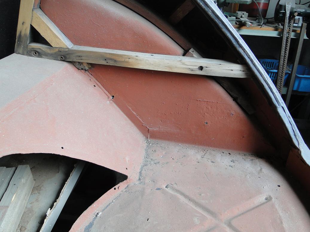

Príspevok od užívateľa Zdenek » 25 Aug 2011, 19:13
tak přesně tenhle kousek výdřevy je o pár fotek výše,pohled zhora

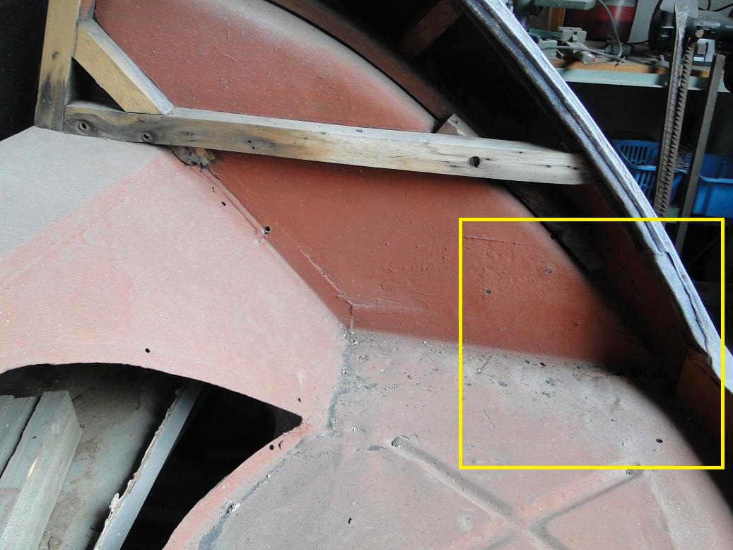

Príspevok od užívateľa Zdenek » 25 Aug 2011, 19:25
Nemohl by někdo prosím nafotit spojení výdřevy v tomto místě na obrázku č.1 .
Ještě bych chtěl poprosit jestli by někdo nemohl nafotit i výdřevu spasování v místě podle obr. č.2 a jak vyrobit oplechování tohoto kusu celé spodní části.Celé mi to tam chybí a tak se mi to bez fotek a rady špatně vyrábí.Předem díky
