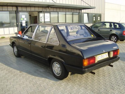

Ahoj tak dávám dohromady Adamovku jak říkám své Tatře která je všem dobře známá.
Vyměnil sem už snad půl auta a teď mě ze všeho nejvíc pálí tlumiče nevíte kde a zakolik bych je sehnal popř. nemáte někdo na prodej ?

ještě nejaká fotka ať to tu není smutné

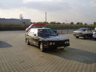

a ještě jedna ale jsou staré na laku a kastli zatím nedělám teď jí dávám dohromady mechanicky

Aj tak, je to pekná TATRA.
