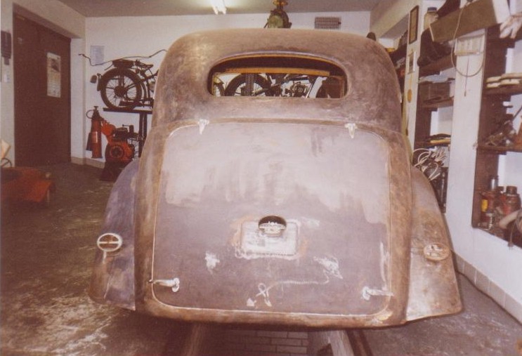

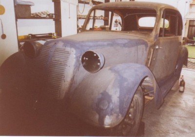

Když sem měl kastlu v kopě samozdřejmě aj z dveřama kapotama spasovanů na spáry aj s nášlapama. Rozdělal sem ju a zavezl do lakovny . Bez podvozku ten sem zatím doma renovoval.
Dan
Príspevky: 154
Bydlisko: Slovácko
Príspevok od užívateľa Dan » 15 Feb 2007, 22:44
To samé zezadu

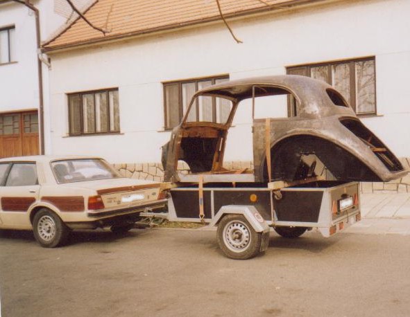

Príspevok od užívateľa Dan » 15 Feb 2007, 22:53
A jede se do lakovny!

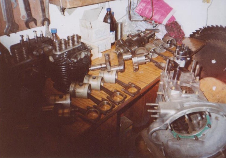

Renovace motoru

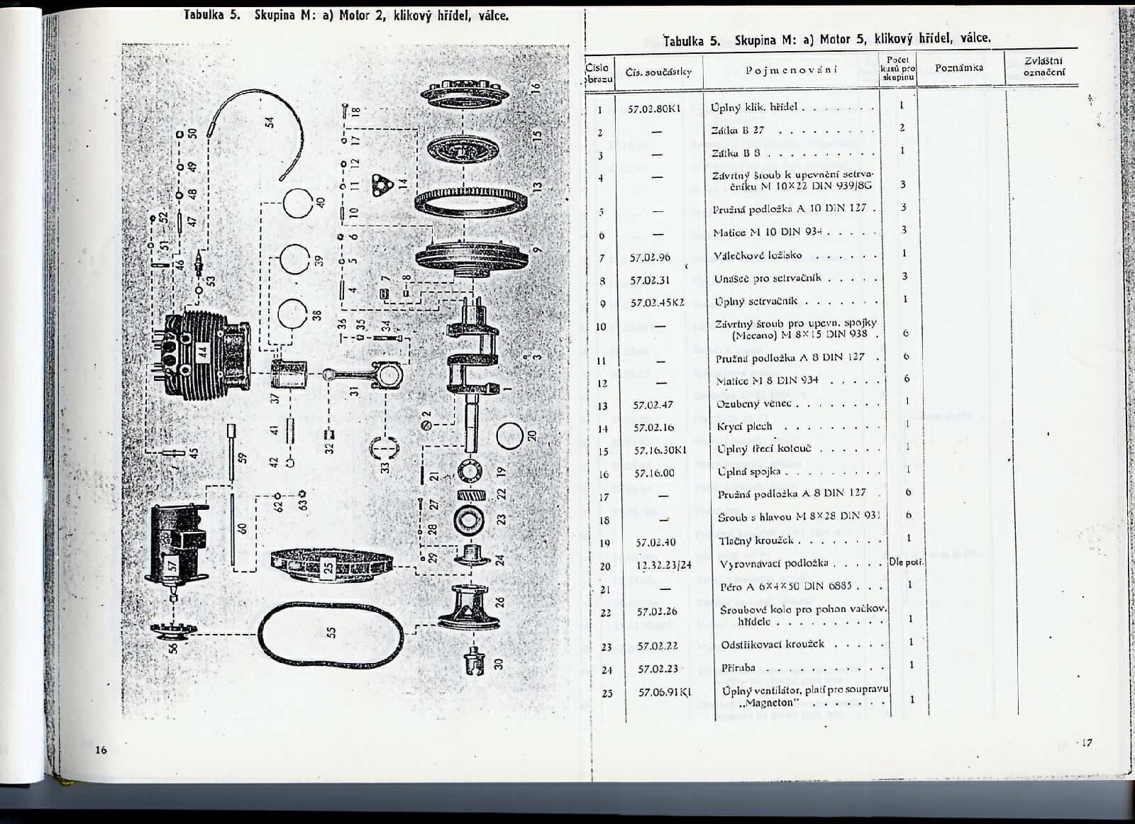

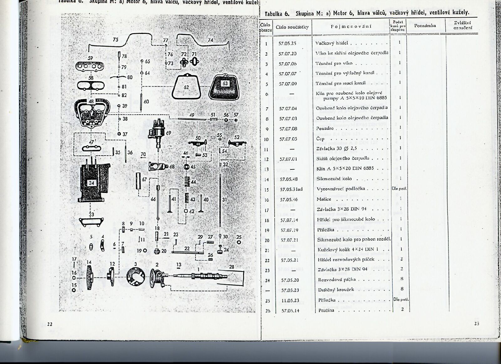

Príspevok od užívateľa Karel » 25 Feb 2007, 22:00

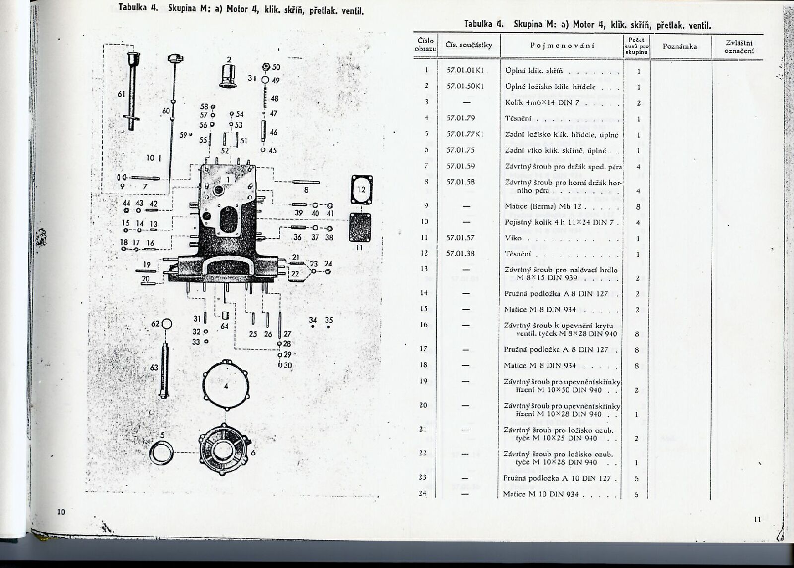

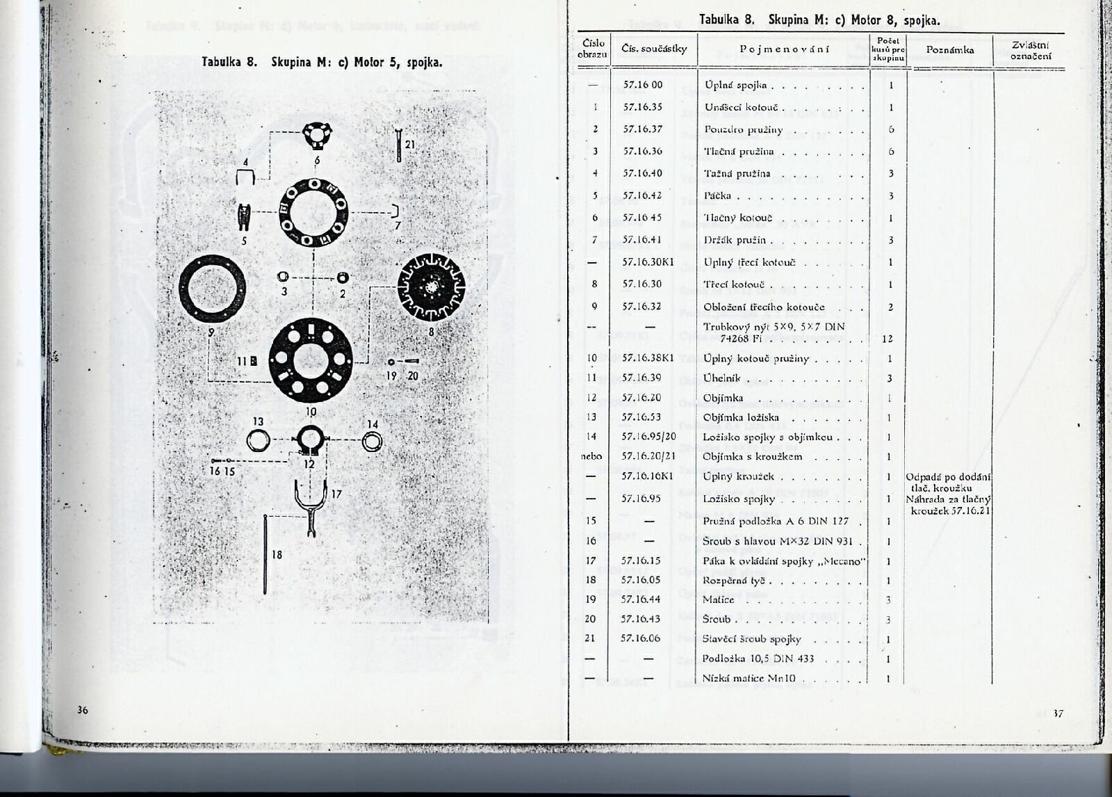

Možná někomu pomůže tato příručka, http://www.pedros.cz/Tatra/T57_navod.pdf
nebo tyto obrázky.

Príspevok od užívateľa Dan » 26 Feb 2007, 11:45
Ty klikovky sů z béček a rozměr na ojniční ložiska majů 43,6 mm. Ale kolikrát byly přebroušené to nevím takže původní rozměr mohl byt o nějaků tů setinu větší.Já sem dělál ty motory zrovna dva. Takže sa mosely vybrůsit kliky,odlét kompozice,vybrůsit válce udělat nové písty atd.

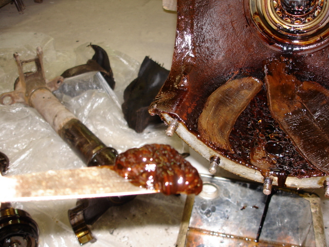

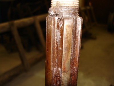

Ja som si rozobral rozvodovku , lebo som zistil , že mám vymačkané drážky na poloosiach a náboj tam seká pre veľkú vôlu . Asi to budem musiet vyvariť. Aj v bloku bolo tolko sajraitu že som musel oškrabovať špachtlou. Dobre že som to rozobtal, aj keď som to pôvodne nechcel.
Priložím nejaké fotečky .
Na opravu a utiahnutie puzdier klúčov brzdy som si z orecha goly č.27 vyrobil karbobrúskou špeciálny kľúč a teraz to ide odtiahnuť a zatiahnuť bez poškodenia , ked je to treba natočit na poistovaciu dierku.
