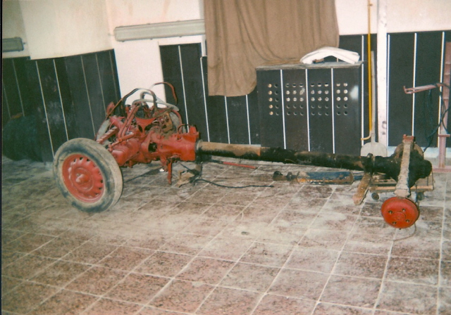

Príspevok od užívateľa Laco » 13 Feb 2007, 17:54
z boku

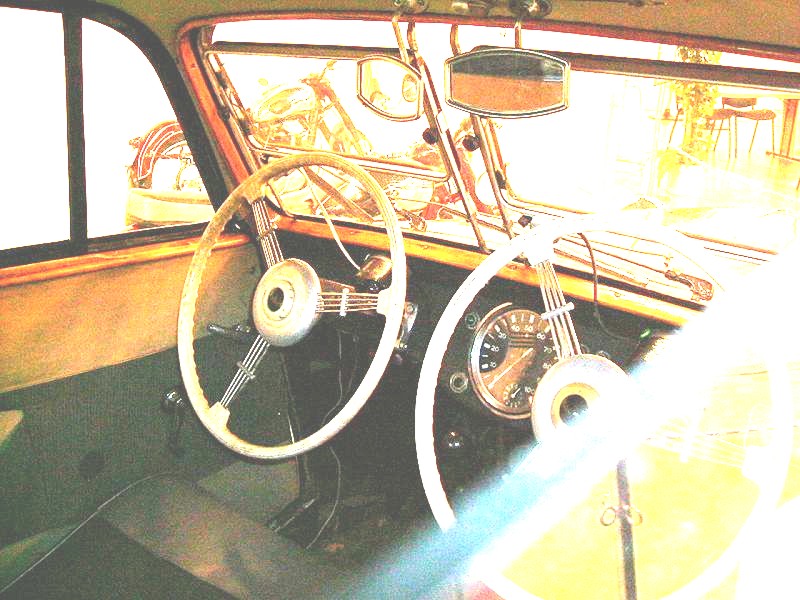

Príspevok od užívateľa Karel » 14 Feb 2007, 16:03
Já mám u Áčka z roku 1938 (tedy vyrobeném v době kdy se už vyráběly i Béčka) spoustu Béčkových prvků: vnitřní i vnější dveřní kliky, kličky stahování oken, omezovač otvírání dveří.
Domnívám se tedy že při souběhu výroby dvou typů mohlo docházet u příslušenství k jejich ,,unifikaci,,(zvláště po válce, kdy bylo všeho nedostatek). Již jsme tady probíraly že poslední Béčka měli volant shodný s T-87, mohli by tedy mít i ty kliky, ale jistě to nevím.
Zdá se mi že toto Béčko má také takové vnitřní kliky.
Príspevok od užívateľa Karel » 14 Feb 2007, 16:32
Tak jsem upravil jas na jedné fotce co se tu onehdy prezentovala.
A hle jaké má kliky :shock:

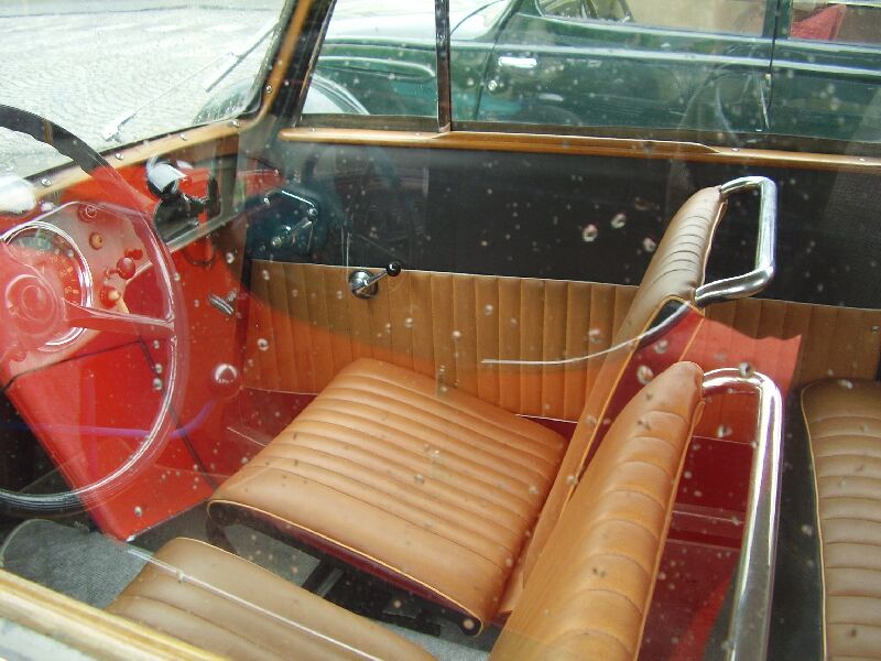

Príspevok od užívateľa Karel » 14 Feb 2007, 18:20
V důsledku prozkoumaní některých fotek si dovoluji vyslovit názor že existují (minimálně) dva druhy zámků (úzký a široký) a dva druhy kliček (s kuličkou a bez). Úzký zámek je schován pod čalouněním a většinou má kliku bez kuličky , široký zámek se nevejde pod čalounění a proto je překryt chromovaným krytem a většinou má kliku s kuličkou. K příslušným dveřním klikám jsou i odpovídající okenní kliky (s umělou kuličkou nebo z kovovou hruštičkou). Vnější kliky Béček jsou většinou všechny stejné jak na dveřích tak na víku zavazadlového prostoru.
Široký zámek s chrom. krytem a kličky s kuličkama

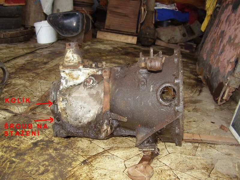

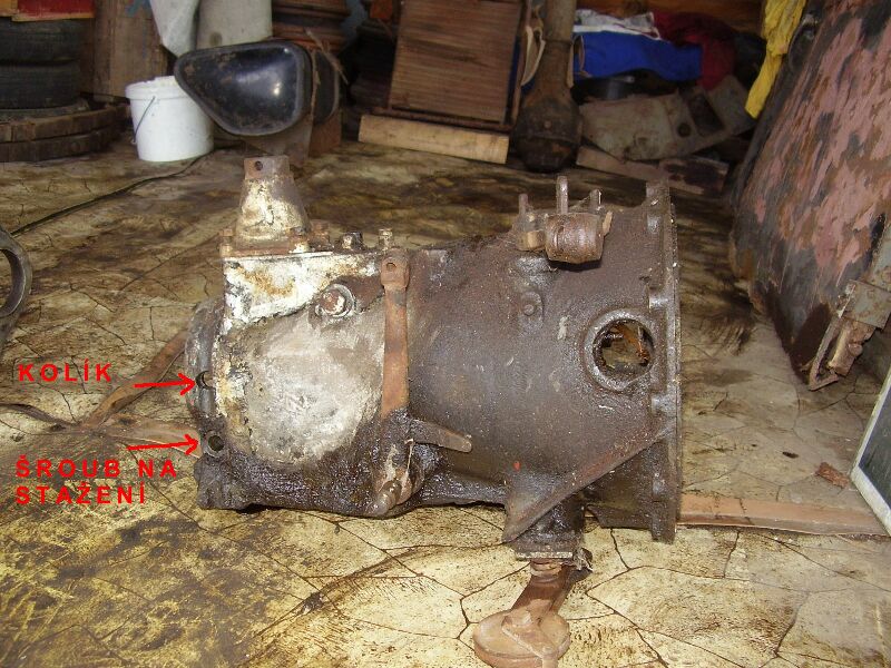

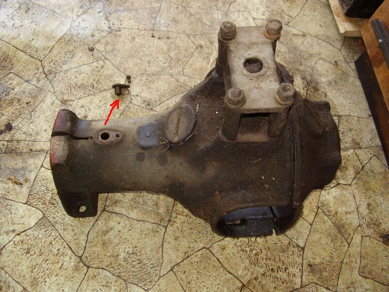

Príspevok od užívateľa Karel » 14 Feb 2007, 18:32

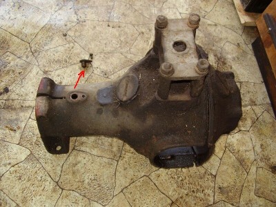

Abychom se hnuli od těch kliček přikládám foto diferáku a převodovky. Při demontáží diferáku z roury je kromě povolení stahovacího šroubu také třeba vyndat středící kolík (viz foto). Při demontáží převodovky z roury je třeba kromě povolení stahovacího šroubu vyšroubovat také náhon tachometru, neboť prochází rourou a rovněž vyndat středící kolík (viz foto).

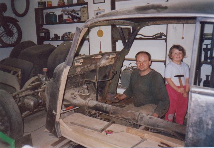

Príspevok od užívateľa Dan » 15 Feb 2007, 21:46
Ty plechy sem vůbec z auta nezdělávál ani strěchu není nutné nijak řezat. Ze vnitřní strany auta sem postupně rozdělal kůsek výdrěvy střechy obkreslil někdy i dotvořil a načepoval sem nové části na místo takto sem postupně vyměnil dřevo střechy.Dál sem postupoval sloupkama. Zadní sů krátké a rovné tam sem neměl problémy,ale ve předu je výdřeva dvojitých sloupků.Hlavně s týma delšíma,které sů prohlé a vedů až do střechy sem měl problémy.Dál sem postupoval prahama a podláškama až do kufru tam už to není takový problém. Snad až na lem kolem zedních kol který je původně ohlý oblouk.To sa mě nepodařilo ohnůt tak sem to mosel vyřezat a naklížit ze 3 částí.Staré plechy,které sem měl jenom oškrabané šábrem,sem po dobu opravy výdřevy ponechal na autě,abych zachoval tvar a rozměr. Po kompletní renovaci výdřevy sem postupně odřezával a vyměňoval plechy po kouskách a znovu přibíjel na výdřevu. Jedině dveře sem úplně vyslekl s plechu rozdělal obkreslil a vyrobil kompletně nové . Takto slepené nové dveřa sem znovu oplechoval. To je asi tak vše,ale byla to fuška.Plech sem samozdřejmě zevnitř natřel antikorozní barvů.

Dan
Príspevky: 154
Bydlisko: Slovácko
Príspevok od užívateľa Dan » 15 Feb 2007, 21:51
Bohužel fotky bez dětí nemám.

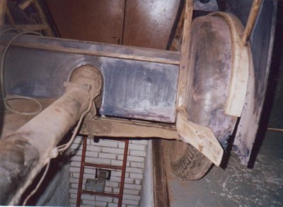

Všimni si v pravo dole mám ještě původní plechařinu.

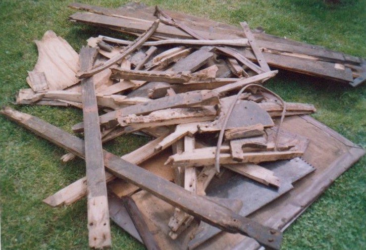

A toto mně zbylo: Originální výdřeva po 65 letech provozu.
