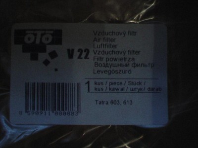

Príspevok od užívateľa MarekK » 30 Jan 2007, 16:46
tak toto je už docela silná káva....

MarekK napísal:tak toto je už docela silná káva....
No a podobná volovina je napisaná aj na olejovom f.
Príspevok od užívateľa MarekK » 30 Jan 2007, 17:00
to som vedel, a docela chápal takú "zamenitelnost", ale vzducháč ma dorazil.....

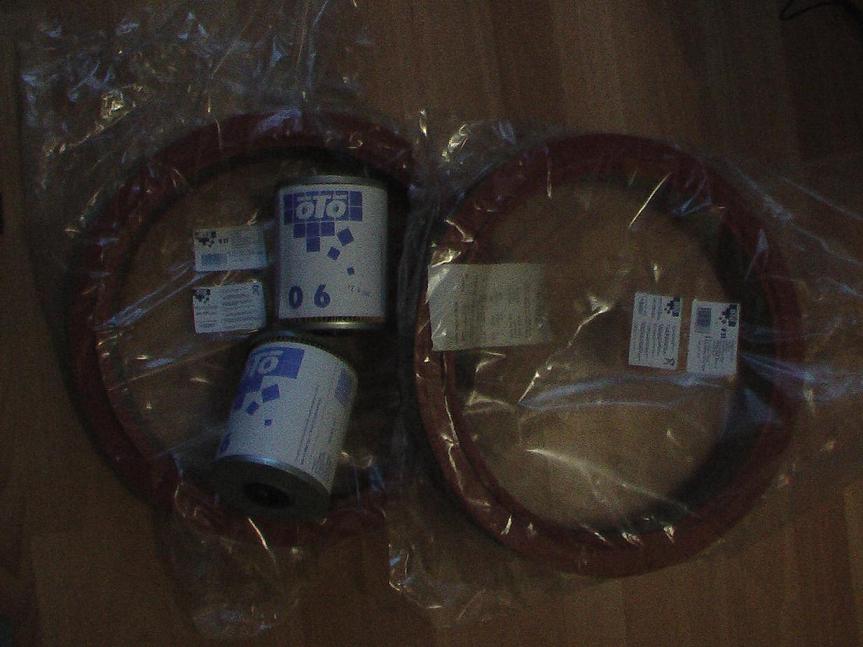

Príspevok od užívateľa Jerry » 30 Jan 2007, 21:01
Mě se povedlo koupit 2 JIPAPy za 200,- kus (doprodej skladu), další sou po 400,-/ks na objednávku a olejovej sem měl za 100,-
Od tý doby sem už nic nesehnal, chtěl bych aspoň 2 olejový do zásoby...
