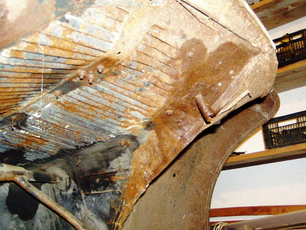

Takze sa podarilo najst fotku kapoty. Nemam ale iny pohlad, aj to je zazrak ze mam nieco :) Pomoze to? Pomylil som sa, ten plech na doraz na ventilator je prizvarany na hnedu kapotu. Ale ani tato uz nevyzera panensky ;)

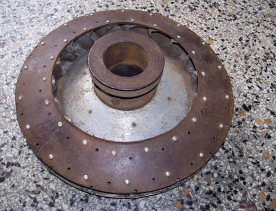

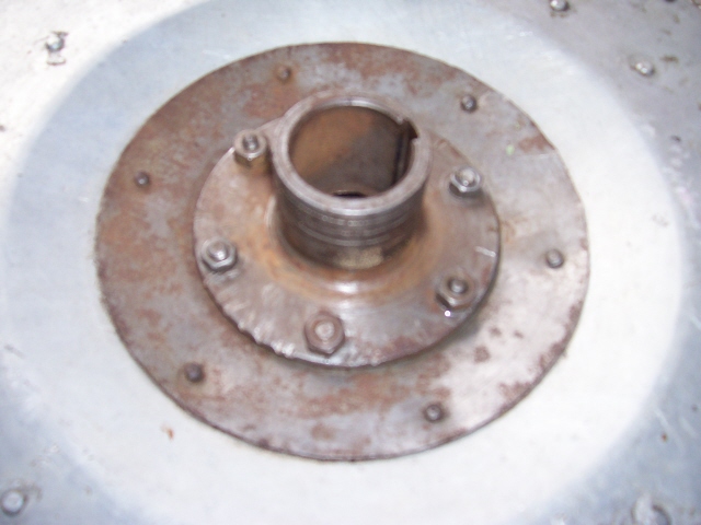

Dalsia otazka; mam ventilator chladenia motora znacne popraskany a ocividne predtym zvarany v mieste pripevnenia na hriadel. Zrejme vlastnosti materialu neumoznuju jeho opatovne opravenie zvaranim. Alebo ano? Ma niekto skusenost s tymto? Praskaju ventilatory v tomto mieste? Je tazke ich opravit/zohnat nove?
Príspevok od užívateľa Michael » 06 Nov 2006, 21:25
Kapota je z T-75 Long....

Ten tvůj ventilátor je z plechu, že? Opravit by to určitě šlo.
Nemáš detajlnější foto?
Nafotil jsem ventilátor....
Zajímavé je, že "talíř" i lopatky jsou z hliníku.

Detailnejsie foto ventilatora nemam, ale skusim sa pozriet ci sa neda nieco urobit s tou fotkou co som tu uz umiestnil. V strede taniera v mieste kde je tusim 6 utvorov na priskrutkovanie ku unasacu je plech prasknuty sposobom, ze puklina prechadza asi 3 otvormi. Viac snad na fotke. Az zajtra asi.
Hlinikovy ventilator je naozaj zaujimavy. Videl som ich sice len par, ale vzdy ocelovy plech.

U T-57(A,B) jsem viděl ventilátory pouze plechové. Slyšel jsem ale že T-75 má i hliníkové.
Jeden náhradní ventilátor (T-57) mám také svařovaný, ale nechal jsem si ho jen jako zdroj náhradních lopatek (občas nějaká praskne v oku kde je přinýtovaná k talíři). Docela bych měl strach dát ho na motor z důvodu nevyvážení.
Ta špička haubny může být upravovaná z důvodu nehody a následné opravy (čemuž nasvědčuje i ten rozlámaný rámeček o kterém jsi se tuším zmiňoval).

Veru to ma napada tiez, ze sice spoj prasklinu budem vediet opravit a mozno to i pevnostne bude vyhovovat prevadzke, ale vyvazenie a nasledky... to moze byt pomerne neprijemne, hoci na druhej strane je menej ovplyvnujuce vyvazenie motora pridanie hmoty ku stredu ventilatora ako k jeho okraju.

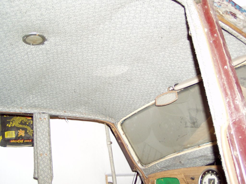

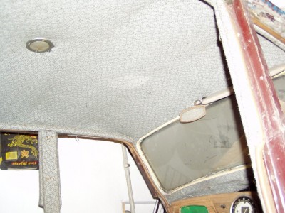

Videl som kdesi diskusiu o pouzivanych latkach v ineterieri a tak pridavam foto svojho, urcite povodneho. Zial sedadla su precalunene a tak neviem ako vyzerali

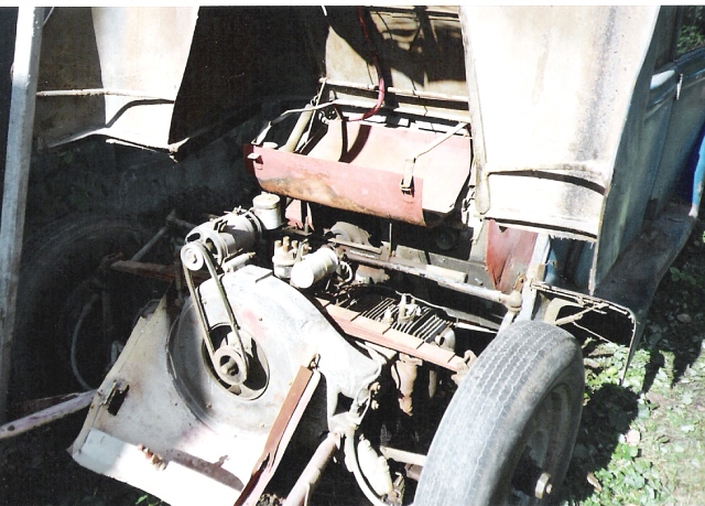

Takze okrem ineho mi chyba aj plech medzi ventilatorovu skrinu a kapotu... Nieco dorobene mam prizvarane na kapote zo spodnej casti, asi to nebude povodny plech ktory ma byt priskrutkovany ku skrini, ale nejaky vymysel. To budem musiet preskumat, ale pamatam si ze okrem toho ze ten plech bol strasne dokrceny bol dokladne prizvarany a tak nebude jednoduche ho odstranit.
Nema niekto takyto plech navyse? Alebo aspon poskytnut ako predlohu na vyrobu. Ide o plech ktory je priskrutkovany na skrinu ventilatora a opiera sa on kapota Tatry 75, model s dbvihanim kapoty spolocne s blatnikmi
Príspevok od užívateľa Karel » 11 Nov 2006, 21:31
Ten plech mezi ventilátorem a kapotou je třeba tady http://www.tatraportal.com/popisky/t75/t75_16.jpg

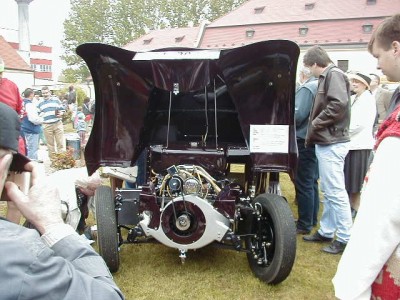

Tady je foto "korýtka" :wink:
