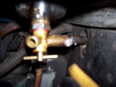

Jak to bylo s ovládáním benzínového kohoutu? Některá béčka je měla na palubní desce (alespoň podle dobových materiálů), u jiných jsem to viděl pod palubní deskou (snad u vozů z konce výroby?) Nebo je to předělávka?

Domnívám se, že ke změně ovládání palivového kohoutu došlo v roce 1947. Měli jsme doma 2 béčka z roku 1947. Jedno mělo ovládání tyčkou z palubní desky, druhé krátkým táhlem pod palubní deskou.
Ovládání pod palubní deskou jsem viděl ve více 57B a mělo vždy stejné provedení. Proto si myslím, že šlo o změnu - úpravu provedenou v továrně.

Táhlo pouze prochází otvorem v palubní desce (mimochodem o dost větším než je průměr táhla). Ten kloubek je tam i zdůvodu mírné korekce vyosení ventilu do strany v zavislosti na jeho dotažení (a tlušťce těsnění). V polokabriu jsem se na ten kloubek vykašlal (protože jsem ho neměl) a táhlo zapojil napřímo, časem se jednostraně vymačkalo korkové tělo kohoutu a ten začal téct.

Ja som mal koniec kohútku so štvorhranom a skrutkou . Na to bola nasadená vidlica ako polovina kardanu a dotiahnutá maticou, až potom také isté tiahlo ako na obrázkoch. Pri zasuvani kohuta sa to lamalo a tenke zavlačky sa vybraciami rýchlo predrali. Niekedy packa v pristrojovke hroooozne tancovala a rachotila.

To táhlo je v palubce opravdu velmi volné. Já jsem na něj v místě kde prochází palubkou navlékl silnější bužírku, aby při tom tancování alespoň nerachotilo.
Jaké máte zkušenosti s korkem na výrobu těla kohoutu. Já jsem vyzkoušel už snad všechno, včetně silikonového špalíku, ale po čase se to vždy ošoupe a teče a teče....

Také jsem měl problém s pal. kohoutem u T-52....
Korek byl totálně opotřebený a vyžraný, což znamenalo velké ztráty benzínu
Na burze jsem koupil nový nepoužitý pal. kohout zn. SVA, kterých se dochovalo velké množství! Cena kohoutu byla (je) 150,-Kč.
Po rozebrání koupeného pk jsem zjistil, že korek je ve špičkovém stavu!
Tak jsem se rozhodl vyměnit pouze korek s mosaznou tyčinkou do původního těla pk, který je namontován na nádrži.
Dnes konečně plní pk svou funkci na 105%
