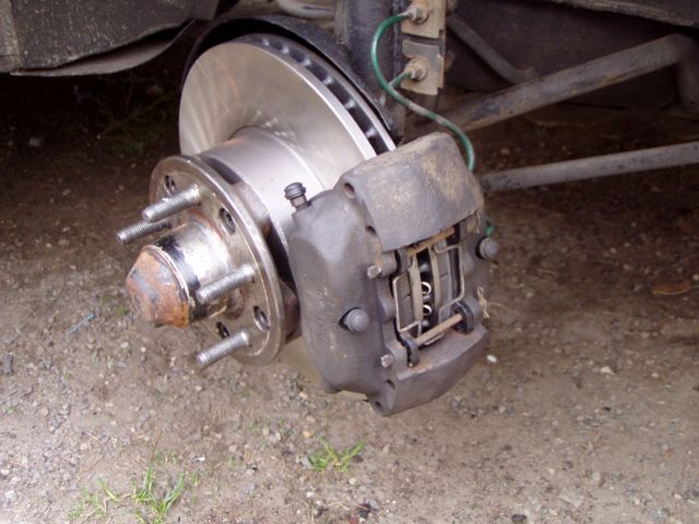

Ta pružina vrací paknu ruční brzdy, jedním koncem je zavěšena za rozpláclý konec tyčky co drží destičky (ternhle konec je na fotce vidět) a druhým koncem je zavěšena na konci páky ruční brzdy, kde je zašroubován bowden. Žádnou pružinu na hydraulickém okruhu nevidím. Nebo se každý bavíme o něčem jiném ?

No to oranžové je dejme tomu hydraulický okruh. Kde je na té fotce vidět ta pružina? No na tom oranžovém, že. Na žádném autě myslím tu pružinu nemám a všude to funguje i bez ní...
Takže na T700 má být takhle blbě daná pružina a mají tam správně chybět ty plechy (asi 5x7 cm) jo? No to je teda něco...

už jsem to popisoval - novinkou bylo u Jabloneckých brzd tuším od r. 1992 zrušení plechových krytů destiček, místo nich byl nadále osazován takový čtvercatý rámeček z pružinového drátu. Na předchozí fotce to vidět není, na téhle ano. Funkce pro držení destiček stejná, navíc výhoda lepšího provětrávání kotouče. Pružina tam je tak, jak je a funguje to. Byla tam už když to auto přijelo a tak s ní (jimi) zase odjelo. To "oranžové" bych tedy nazval spíše třmenen brzdy než "hydraulickým okruhem", ale záleží na vákladu, že ? :D

To jsem si ani neuvědomil že stihli ještě nějak "inovovat"... To bude tím, že mám všechna auta i čtverku do r. 1991 :wink:
Nevýhodu bych viděl v tom, že se tam dostává víc a větší bordel, ale to asi není tak podstatné...

ta posledna fotka mnohe ozrejmuje.

Aha, tak potom je to tak. Ja som si teraz spomenul, ze tie nove strmene co som kupil to takto mali. Hned mi to bolo divne, a chcel som ku nim aj tie plechy a oni tam neboli :)

Ja som kupoval dve sady novych prednych strmenov, jedny strieborne, druhe do zlata, a obe mali este tie pliesky...

Ja som kupoval zlate a mali tam tusim tu pruzinku. Musim sa ale pre istotu pozriet

Tak když jste všichni všude všechno kupovali, tak mi řekněte, kde se dají sehnat samotné ty plíšky? Vyrábět se mi je nechce...

No koukám že byly dokonce pozinkované a měly ještě červený potisk, dneska už není stopy ani po jednom...

Dufam ze ta modernizacia bola iba ta pruzinka namiesto pliesku, lebo by to bola krivda velika. Ale vyzeraju na chlp rovnako, takze asi je rozdiel iba v tej pruzinke a pliesku. Na co to bolo dobre mozeme len hadat :wink:

Na co by to bylo dobré...? V Jablonci si všimli toho, že je tu kapitalismus a drát je levnější...

navíc ten drát tolik nehnije a o mnoho lépe se nasazuje :D
