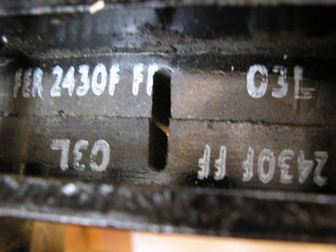

Príspevok od užívateľa matúš » 27 Feb 2005, 14:01
Ja som magor šak ja mam taketo v garaži, je to teda to isté tie MIDA su to iste čo ferodo, bohužial nemam predne, takže tam nepomožem.
číslo fer 1.JPG (68.6 KiB) 16009 zobrazení

Ešte ručna
