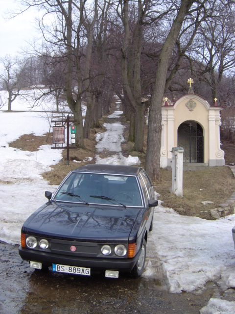

Tak dnes som podal heroický výkon. Najprv som vykrútil krk 8-im BOSCHkám - do čerta s nimi. :evil: Potom som sa zrobil pri montáži 8-ich BRISKiek (uff to je fuška trafiť sa do tých dierok, zvyčajne s tým triafaním nemám problémy, ale toto???) a ešte som stihol vymeniť 4 káble made in SKODA, tatrovácke tu v okolí nikto nedrží. A ajhľa, zrazu mám z 5-valca 7 až 8-valec. :D :D :D Hneď som to išiel vyskúšať, .... iné café :wink: Len škoda že u nás sú cesty ešte samý štrk a sem tam aj sneh. To na dolniakoch to máte veselšie. Ozaj chlapi, prečo máte väčšinou štvorky a trojky tváriace sa ako štvorky a špeciály a čo ja viem ešte aké vychytávky? Veď aj obyčajná trojka je peknô auto a chromka je vyslovene SEXI. Tak som sa vytešil, že som si k TPortálu otvoril sedmičku Veltlína zeleného od Vinanzy a chutí... Nechce mi s tým niekto pomôcť?
Druhá jazda
(153.16 KiB) 584 stiahnutí
Príspevok od užívateľa Roman Maďar » 23 Mar 2005, 22:59
Celkom pekný kúsok. s tým vínom ti rád príležitostne pomôžem ,a s autom tiež. Mimochodom nastavil si na tých briskách odtrh na ? 0.9
