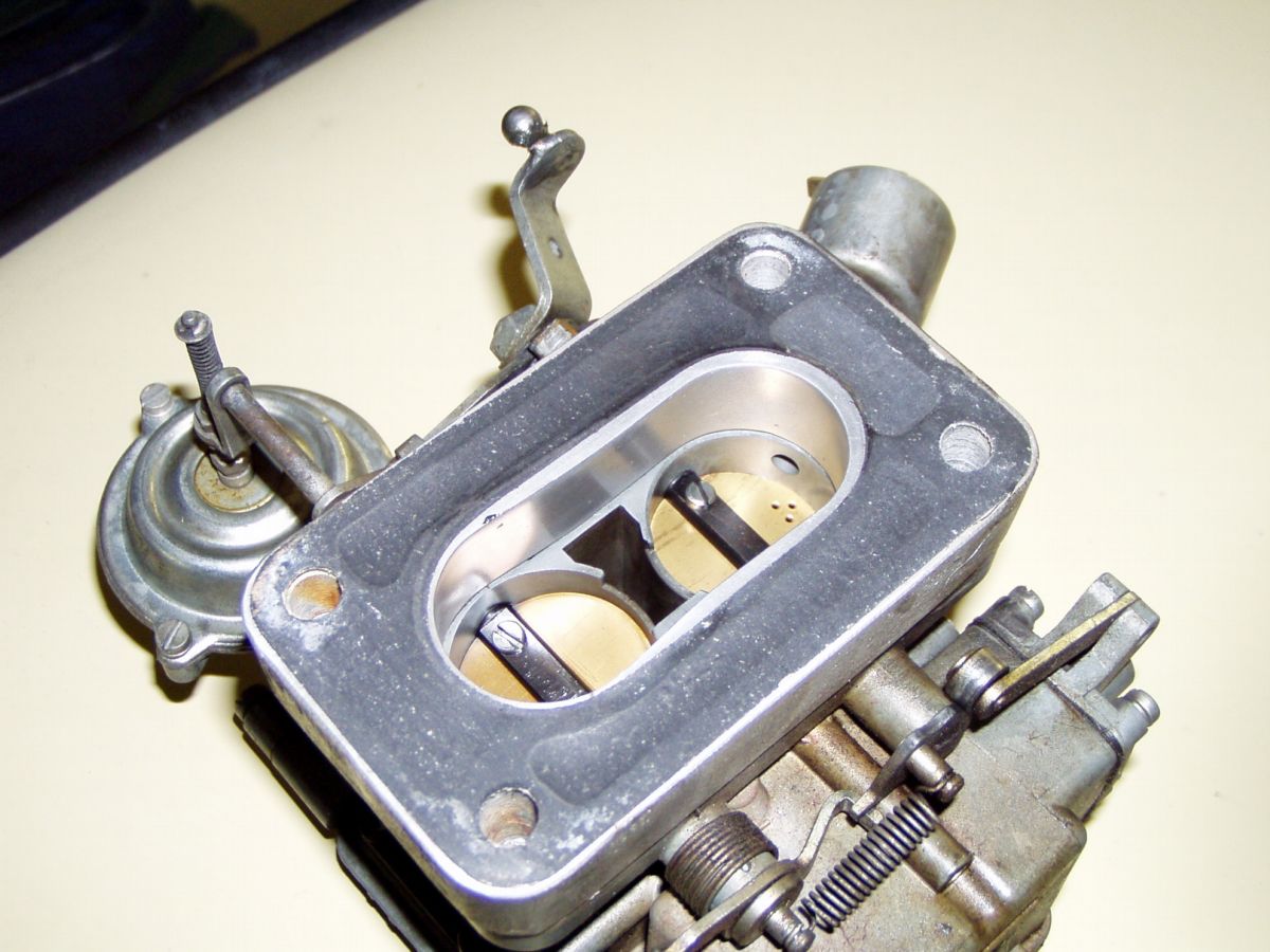

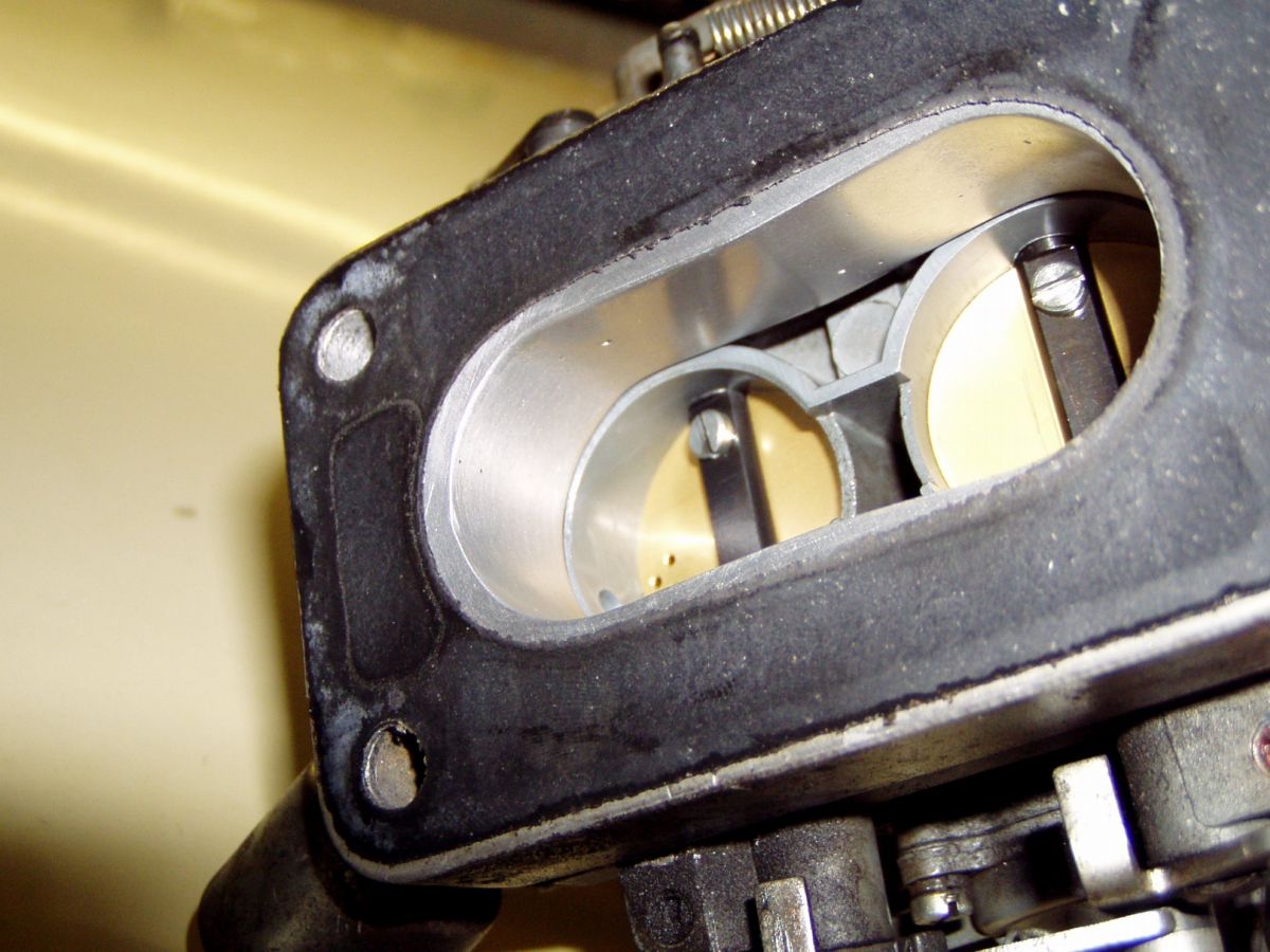

Přesně tak.....je tak "depresivní" každých 10 tis km při výměně vypouštět z motoru průhledný a takřka čistý olej, prostý sazí, karbonu a jiných "benzínových" radostí..... a to nemluvím třeba o tom, jak hrozně vypadají zevnitř karburátory po 8ti letech startování a používání studeného i teplého motoru výhradně na toto "žluté", mnohými neználky proklínané vysokooktanové palivo..... (foto je z roku 2006, pořízené po sundání karburátorů ze sacího potrubí kvůli výměně tekoucího olejového chladiče)
