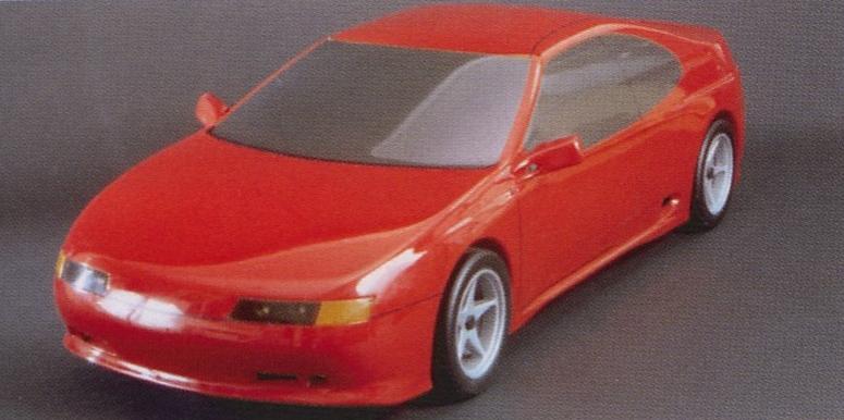

Mám lecos, to bych ani nebyl já, kdybych neměl to co potřebuji a co mě eminentně zajímá.... ale 625 ve své konstrukční podstatě jest pro drtivou většinu zdejších pravověrných tatrovkářů zpronevěrou "všeho", v co naivně věří že je báječné, nedostižné a vesmírně dokonalé i po 30ti letech, neboť nejenže 625 nemá (minulý čas používat nebudu, neb je to počin vlastně nikdy neukončený) vzduchem chlazený motor, ona ho dokonce ani nemá překážející v zadní části karoserie, a to nemluvím o dalších a dalších věcech. Představa, jak si zde přečtou, jakých "svatokrádeží" se chtěli konstruktéři na novém osobním voze dopustit, a pak se jim rozklepe ruka s hrníčkem opatřeným logem tatra a pobryndají si kávou či čajem klávesnici, to si na triko nevezmu....
Tak jen stručně : 3495 ccm, V8, 2 x 2 OHC, 4 ventily/válec s hydraulickými zdvihátky, 145kW/5000 rpm, 320Nm/3000 rpm, kliková skříň dělená v ose klikového hřídele, zalité vložky válců, dvě větve sacího potrubí pro každý válec - jedna pro oblasti nízkého zatížení a spalování chudých směsí, druhá pro oblasti vysokého zatížení, každý válec vlastní škrtící klapka, hmotnost kompletního agregátu 212 kg i s náplněmi a příslušenstvím. Díky zpoždění 1. FV agregátu započal zkoušky na brzdě teprve 9.března 1989. Co se týká vozidla samého - 4900/1800/1450 mm, rozvor 2900mm, nezávislé zavěšení kol McPherson vpředu i vzadu, ABS+ASC, servořízení s účinkem slábnoucím se zvyšující se rychlostí jízdy. Samosvorný diferenciál. Uložení kol na kompletech valivých ložisek, spočítaných firmou SKF na životnost 950.000 km. Brzdy provozní kotoučové, s plovoucími třmeny, ruční brzda vestavěna do nábojů kotoučů zadních kol.
To by asi stačilo, pro představu myslím dostatečné....

Dakujem za vycerpavajucu odpoved, tak to znie v podani Tatry ako sci-fi... To delenie klukovej skrine v strede sa nedalo na T613 asi realizovat pre diferencial... tym padom ma ten novy motor vecsiu pevnost. Pises ze ma zaliate vlozky, tak ked dobre chapem tak je celohlinikovy? Celkom by ma zaujimalo ako boli prevedene tie skrtiace klapky pre kazdy valec, toto riesenie pouziva napriklad aj BMW u 6 valcoch ale ma okrem toho aj jednu centralnu.radek napísal:Tak jen stručně : 3495 ccm, V8, 2 x 2 OHC, 4 ventily/válec s hydraulickými zdvihátky, 145kW/5000 rpm, 320Nm/3000 rpm, kliková skříň dělená v ose klikového hřídele, zalité vložky válců, dvě větve sacího potrubí pro každý válec - jedna pro oblasti nízkého zatížení a spalování chudých směsí, druhá pro oblasti vysokého zatížení, každý válec vlastní škrtící klapka, hmotnost kompletního agregátu 212 kg i s náplněmi a příslušenstvím. Díky zpoždění 1. FV agregátu započal zkoušky na brzdě teprve 9.března 1989. Co se týká vozidla samého - 4900/1800/1450 mm, rozvor 2900mm, nezávislé zavěšení kol McPherson vpředu i vzadu, ABS+ASC, servořízení s účinkem slábnoucím se zvyšující se rychlostí jízdy. Samosvorný diferenciál. Uložení kol na kompletech valivých ložisek, spočítaných firmou SKF na životnost 950.000 km. Brzdy provozní kotoučové, s plovoucími třmeny, ruční brzda vestavěna do nábojů kotoučů zadních kol.
ABS+ASC to povazujem za standart, parametricke riadenie bolo priamo zavisle od rychlosti alebo bolo pouzite jednoduchsie riesenie zavisle na otackach motora?
Samosvor tak to je vysoko nadstandartne riesenie, ale kto raz skusil uz nechce inak
Podla obrazkov som mal pocit ze je to dvojdverove coupe, pocitalo sa aj s klasickou 4 dverovou karoseriou?
Za pravdu sa aj upalovalo s tym treba pocitat, hlavne ak T613 sa pohybuje v automobilovom stredoveku

Jakých obrázků?
To měl být nástupce representačního sedanu T613, kde se ty čtvery dveře jaksi berou jako samozřejmost!

Luboš, tak ja poznam len tento jeden model T625 a to je jasne coupe.
- tomas
- Príspevky: 2325
- Dátum registrácie: 01 Jún 2004, 23:06
Re: Tatra 613 o prototypy ?
625 boli tusim 2 studie, jedna kupe, jedna sedan. Ale uz si presne nepamatam. Bolo to tusim v nejakom dokumente o Kralovi.

Tyhle návrhy od Krále měly mít ještě vzduchem chlazený motor vzadu, to se ale zavrhlo a měl se realizovat jen návrh od Vlastimila Výborného, kde jsem já viděl jen model sedanu, ke kterému by právě měly pasovat ty Radkem zmíněné údaje.
