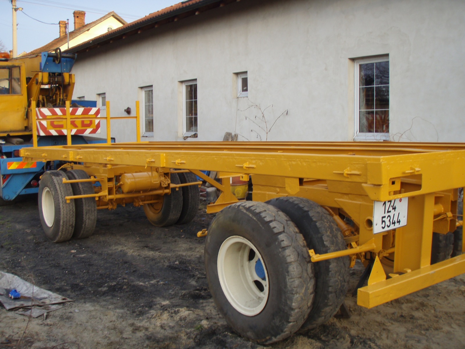

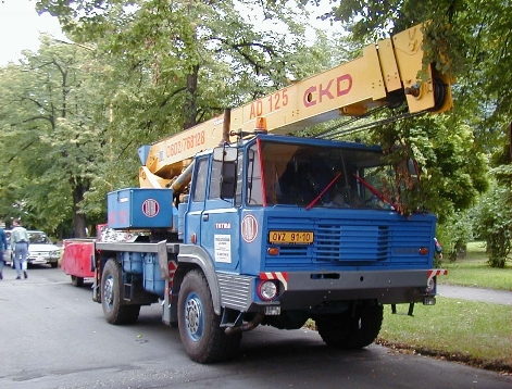

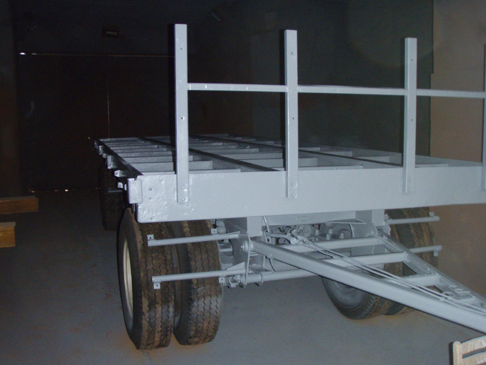

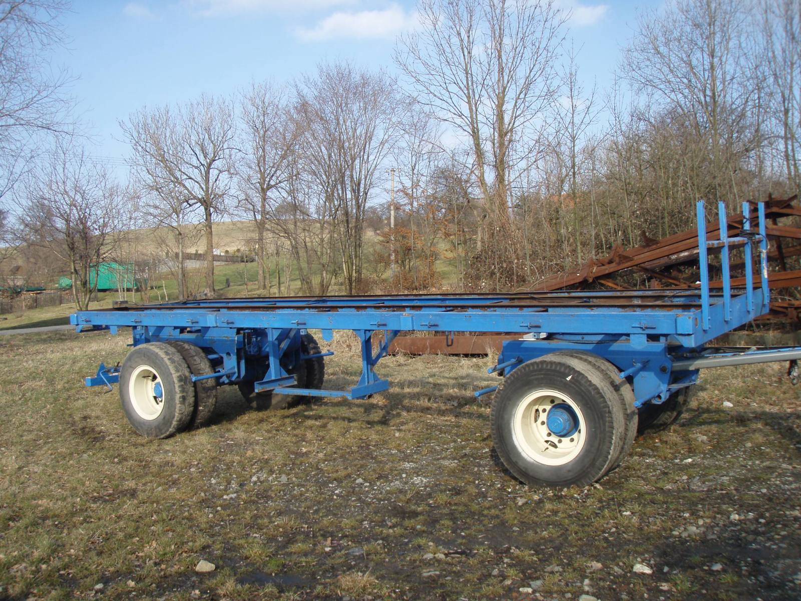

Přívěs PV 16.12 , který se mi hodí za jeřábek má tu smůlu, že nemá garáž, a že na něj svítí sluníčko, prší a sněží. No a zub času udělá své, a jednou za čas je potřeba udělat větší opravu. Hloubková koroze je nejlee odstranitelná tryskáním ,tak vlek zbavený podlahy , elektroinstalace, putoval do tryskacího boxu, poté základní dvousložková barva, a krycí opět dvousložková (hodně kvalitní) barva. 3 body, 3 fota. Již mám nachystanou vodovzdornou překližku na podlahu, novou instalaci rozvod vzduch + elektro, a přívěs bude zase sloužit, a na STK budou taky spokojení...

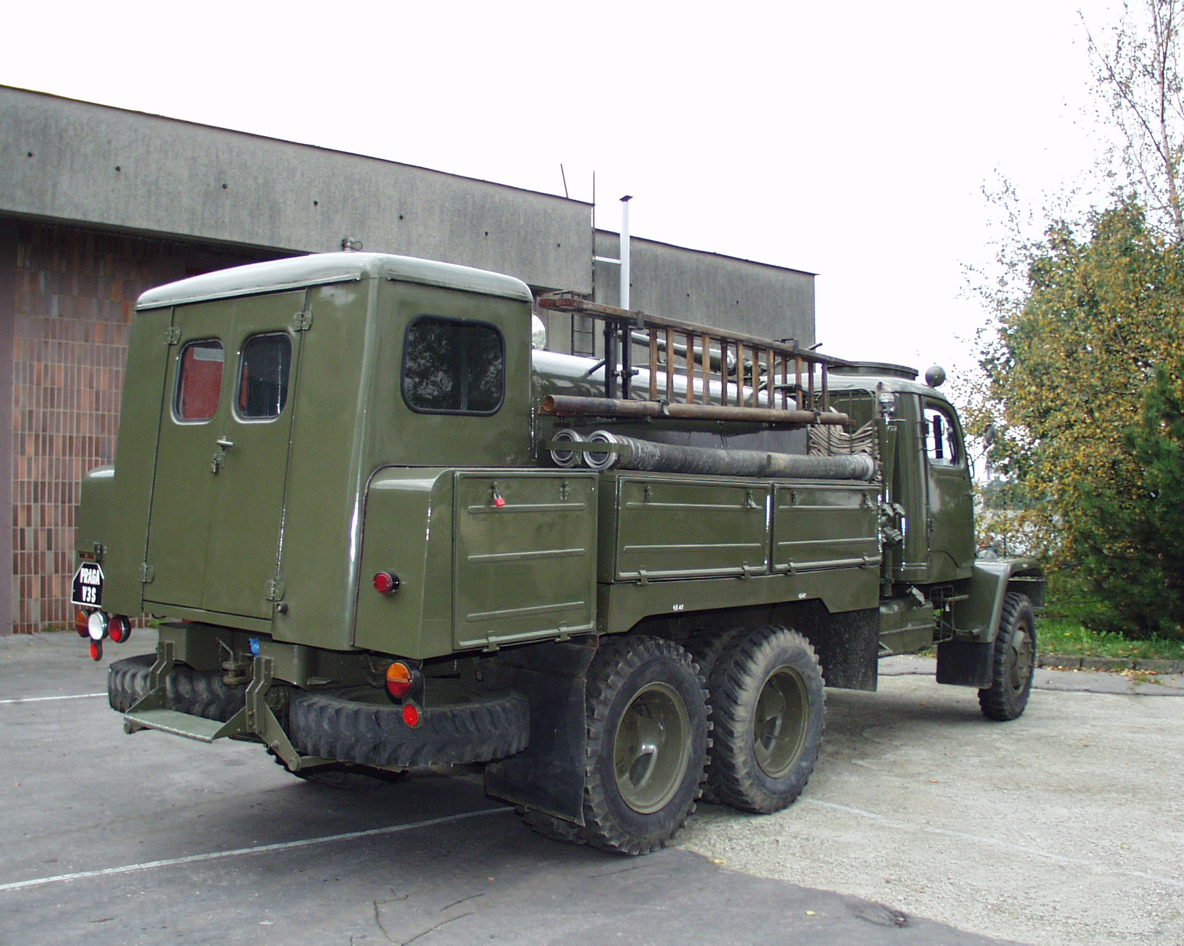

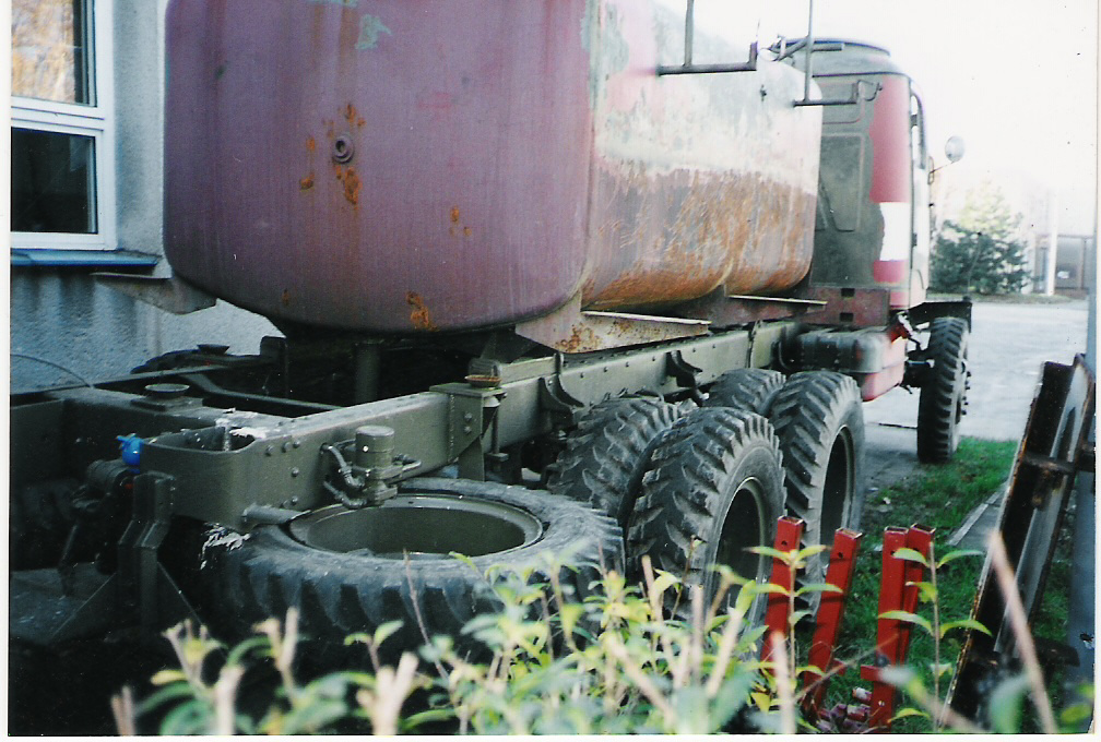

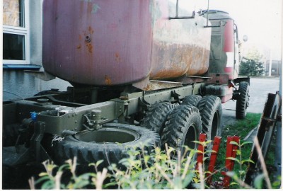

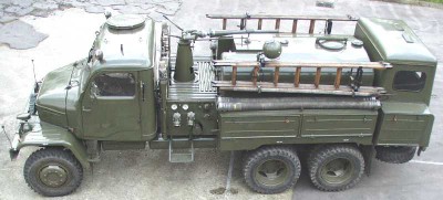

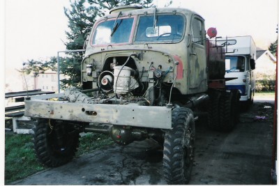

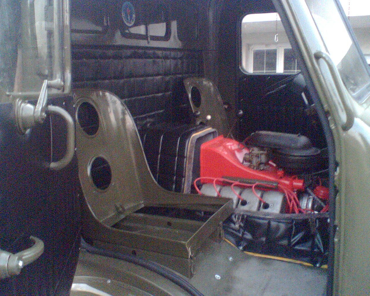

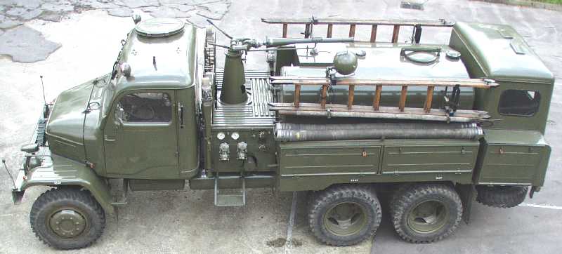

Zdravím -sice to není tatra ale jen půl T-111kového motoru....Dalo to asi dva roky práce a akryl navrch i pákové blinkry jaké měly první typy i notek a kyty světel,veliký vzduchojem- atd....No a teď je ve Zbuzanech u Prahy u p. Příhody, co sbírá jen samé pragovky....

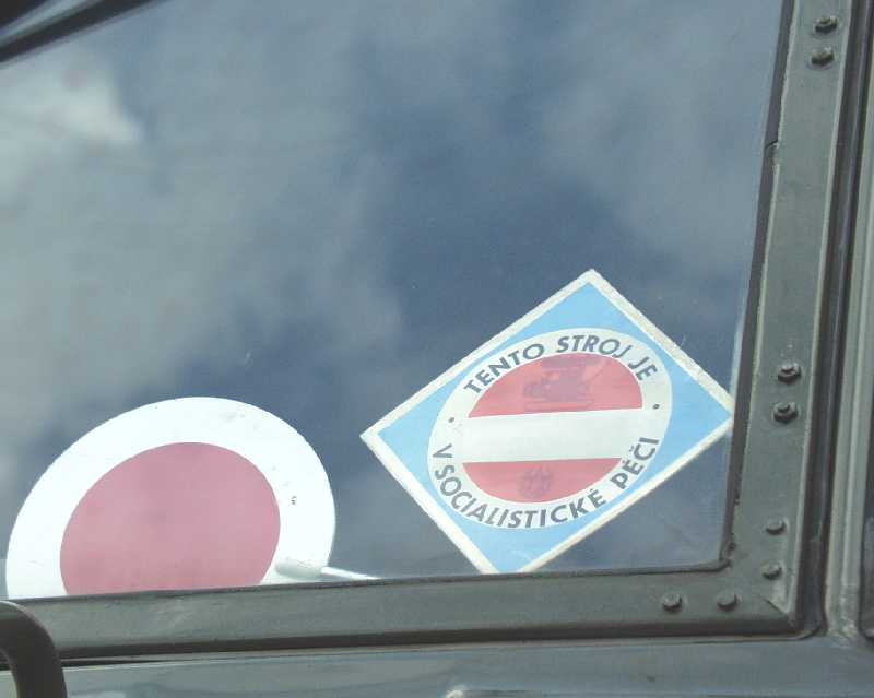

Na okénku do zadu do skříně - prosím zvětšit (socialistická péče)
