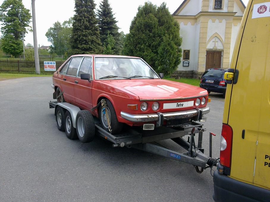

Převoz auta

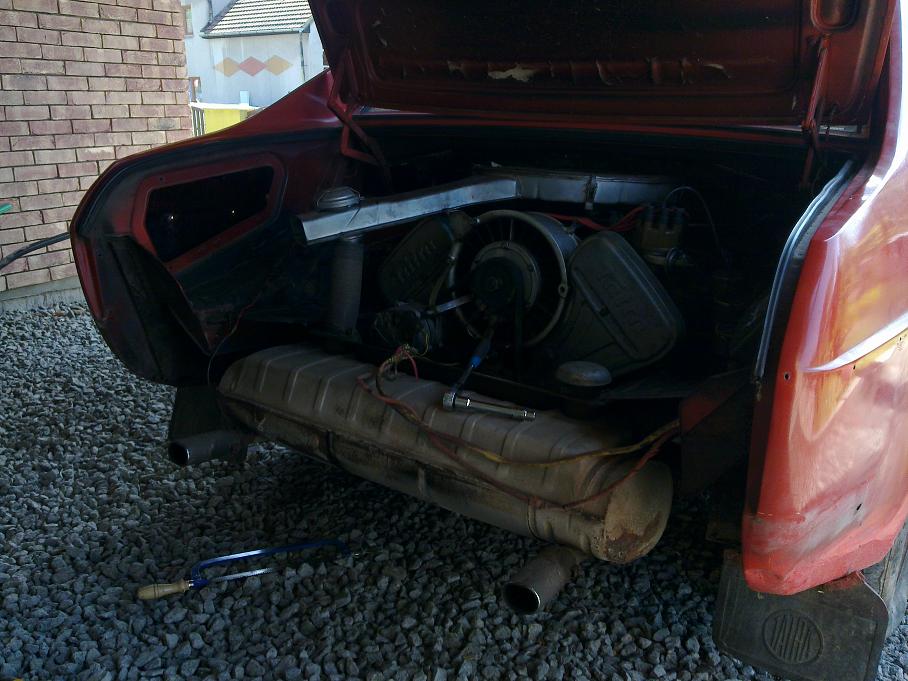

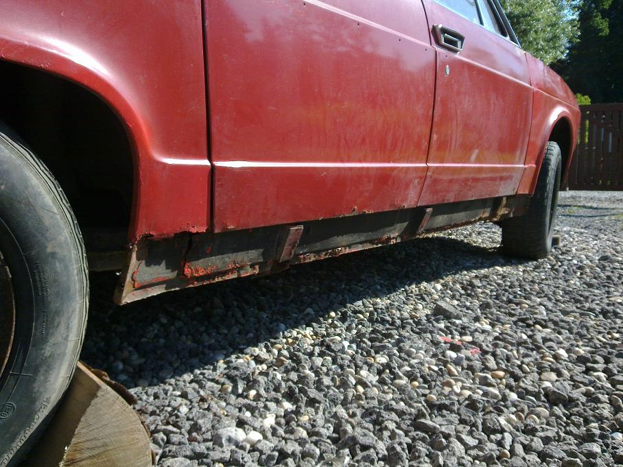

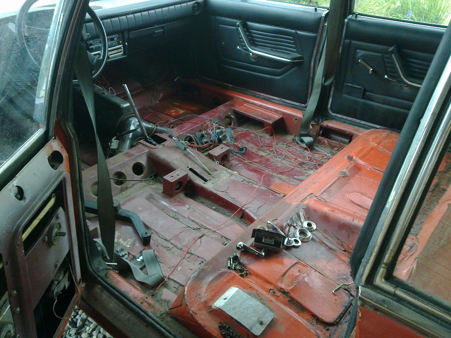

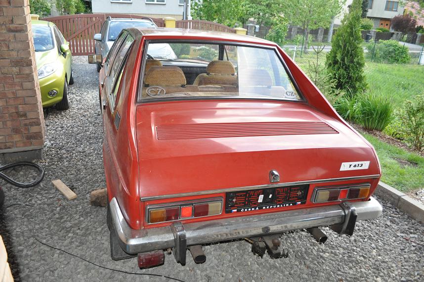

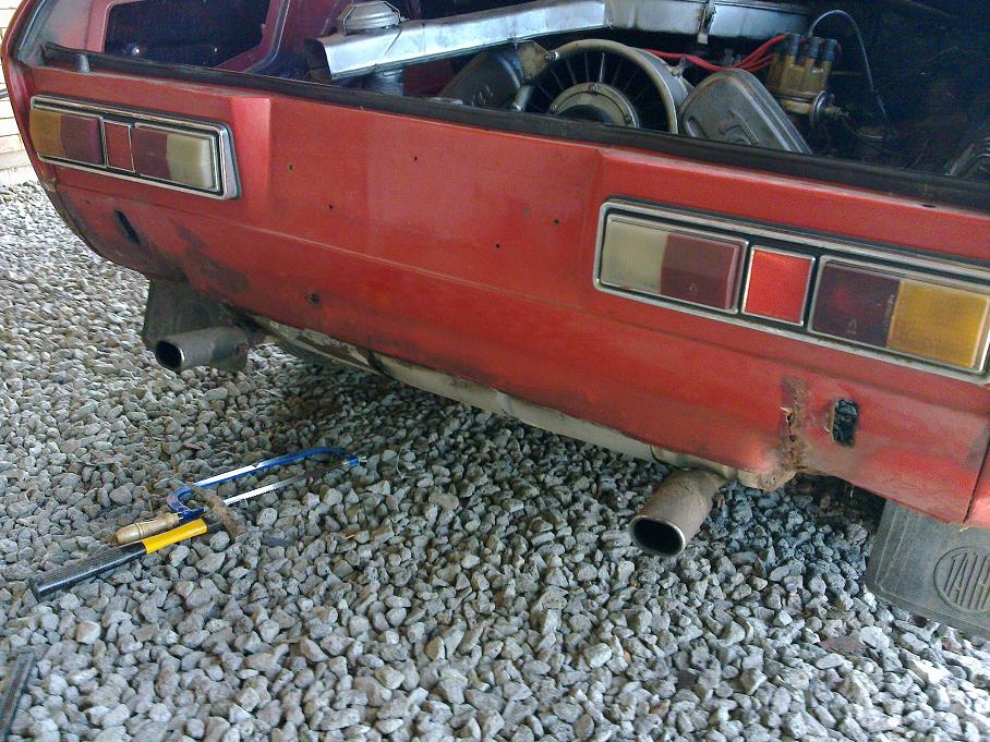

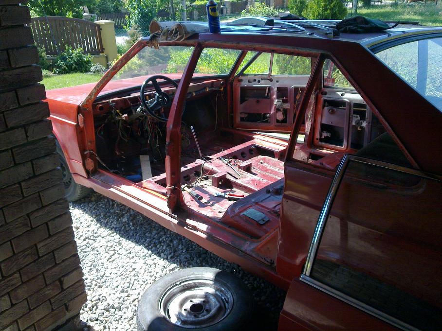

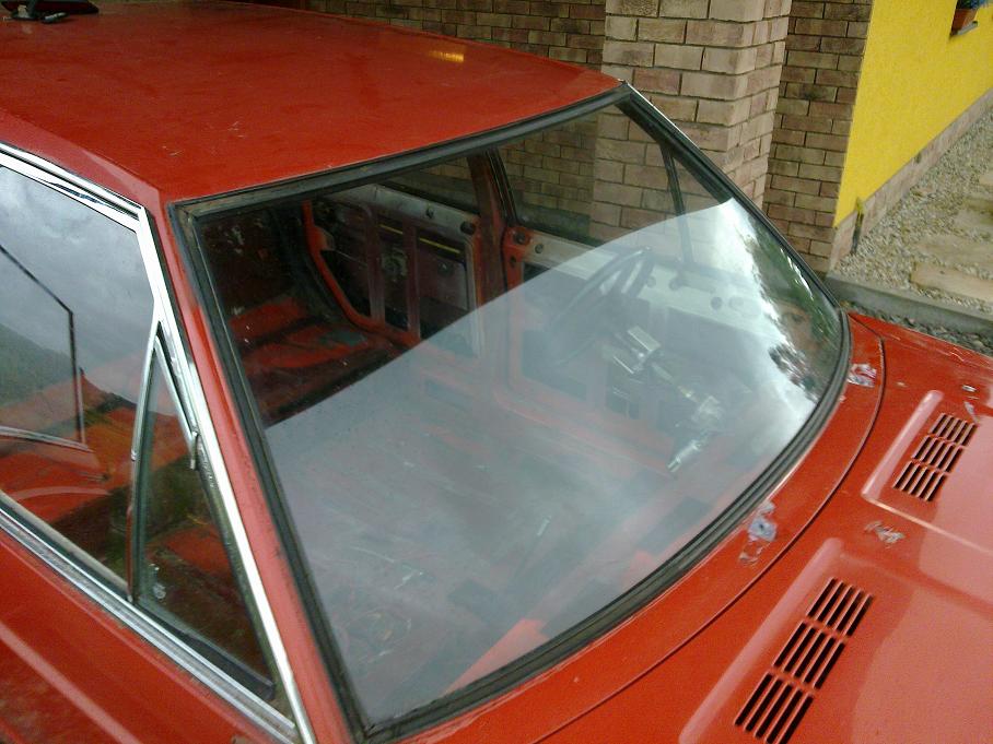

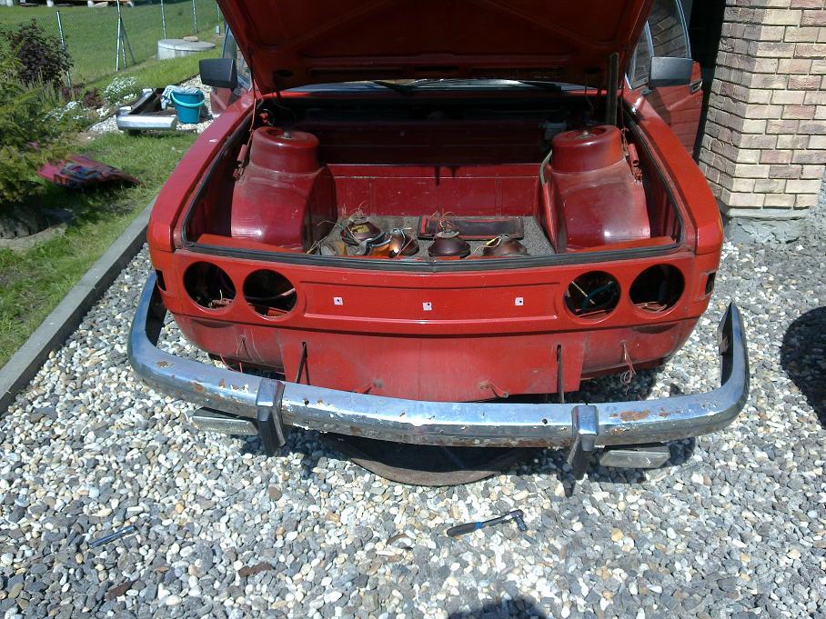

První věc po dovezení auta - vyčistění a odstranění všelijakých nesmyslů...
Pohled zezadu

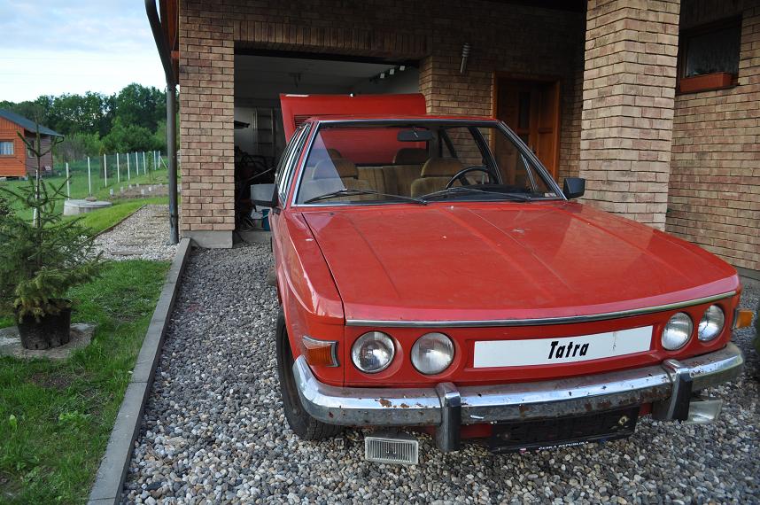

Pohled zepředu
Původní beránek vypadá ve skutečnosti mnohem lépe, než na fotce

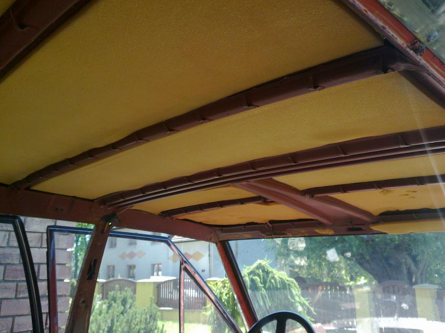

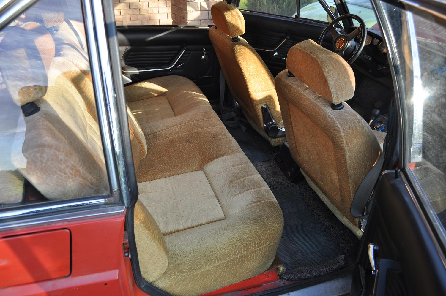

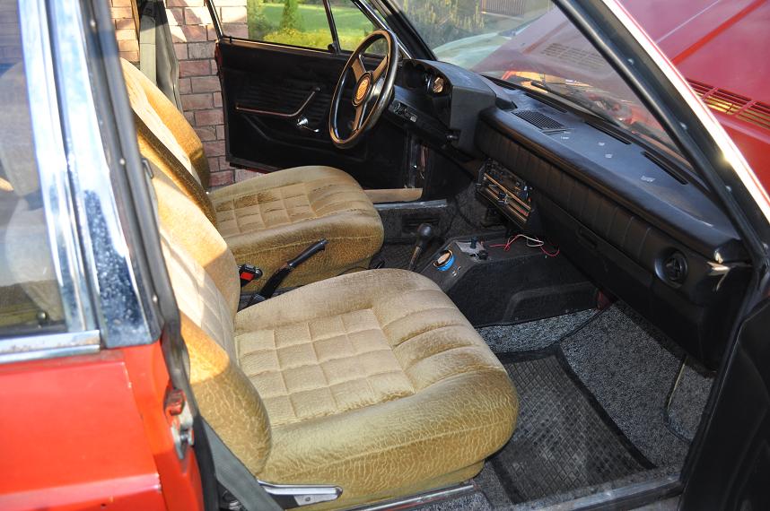

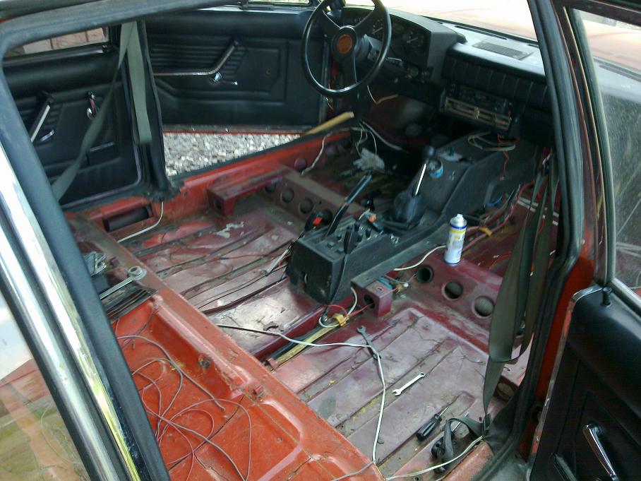

Interiér po vyčištění

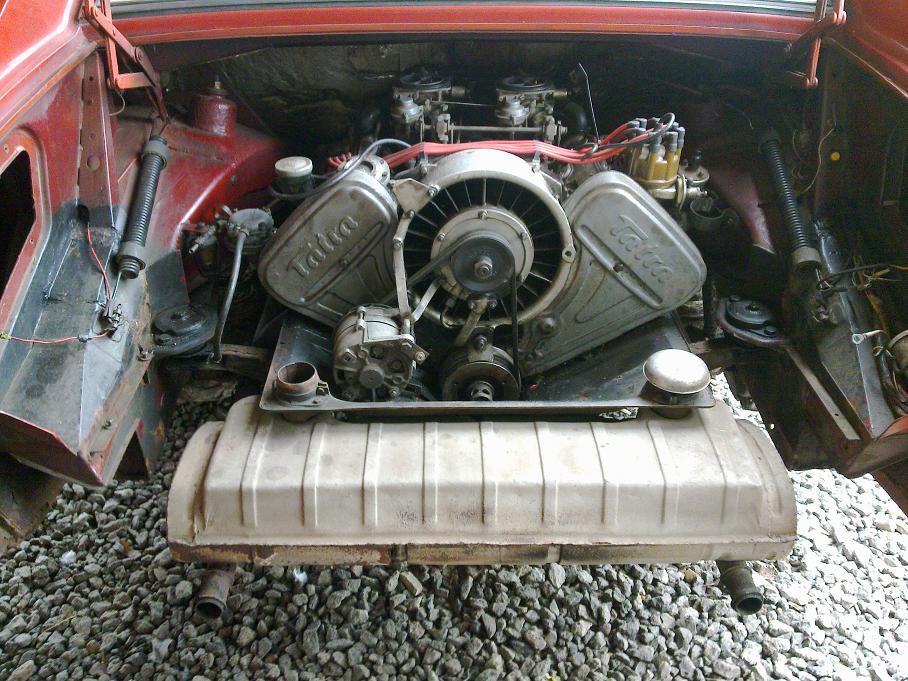

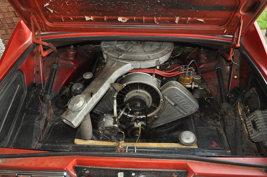

Motor původní - 1950, přestavba na E1

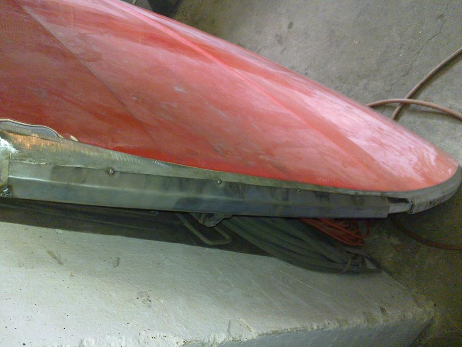

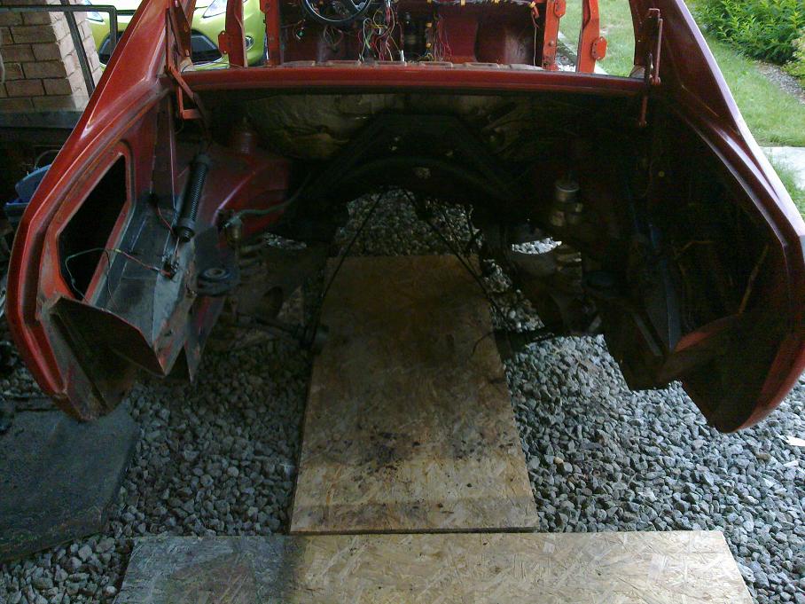

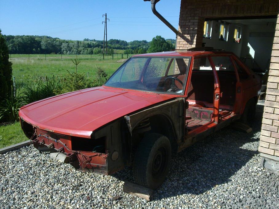

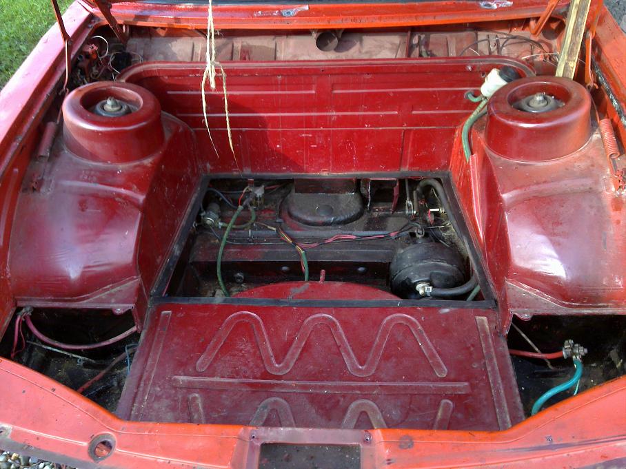

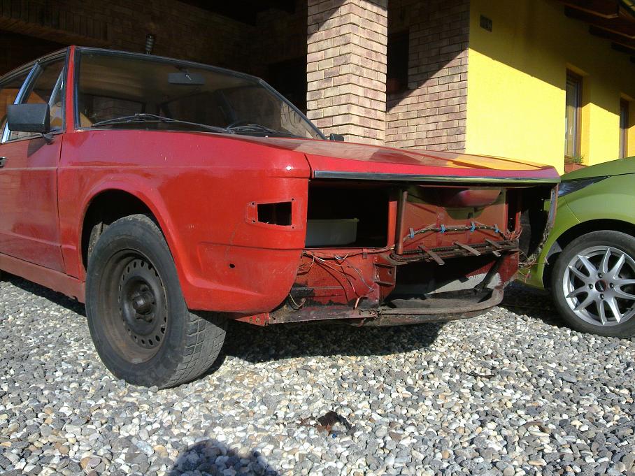

Demontáž nárazníků, tažného zařízení, předního a zadního čela

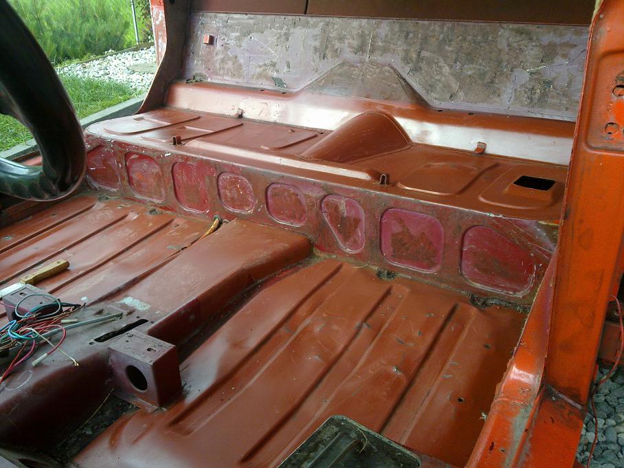

Príspevok od užívateľa koprfilmtatra » 02 Aug 2012, 14:34

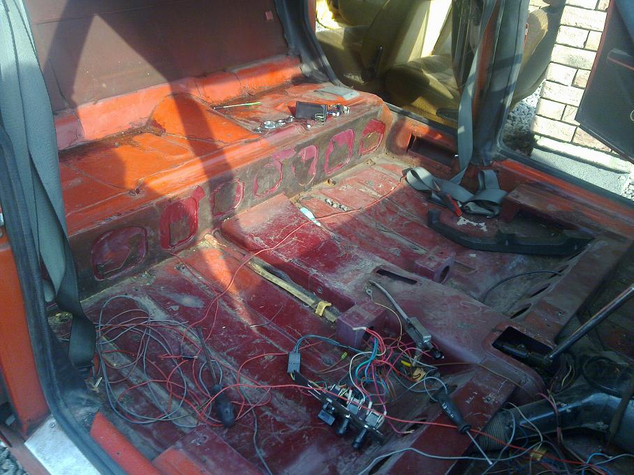

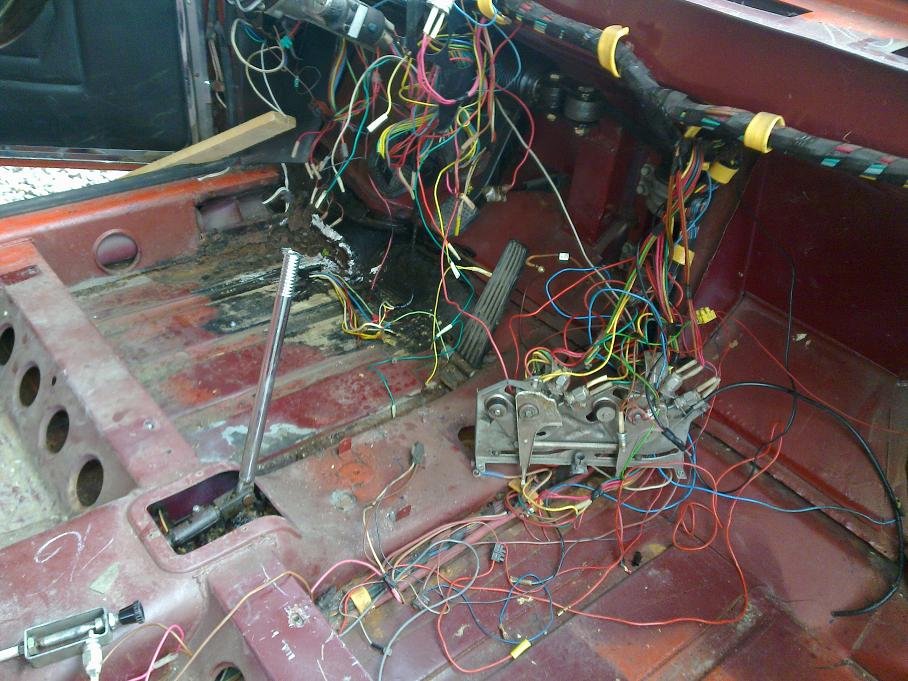

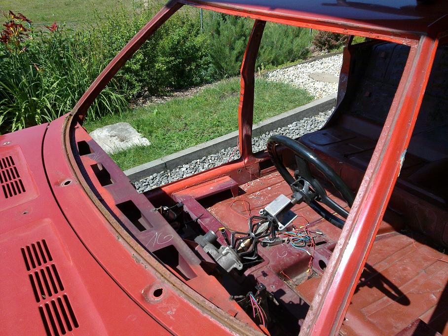

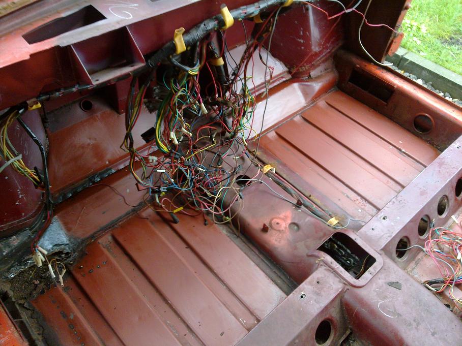

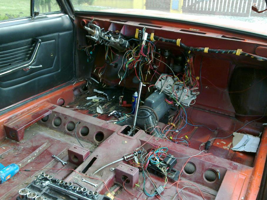

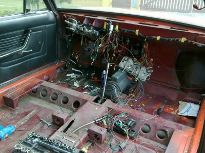

Začátek demontáže interiéru

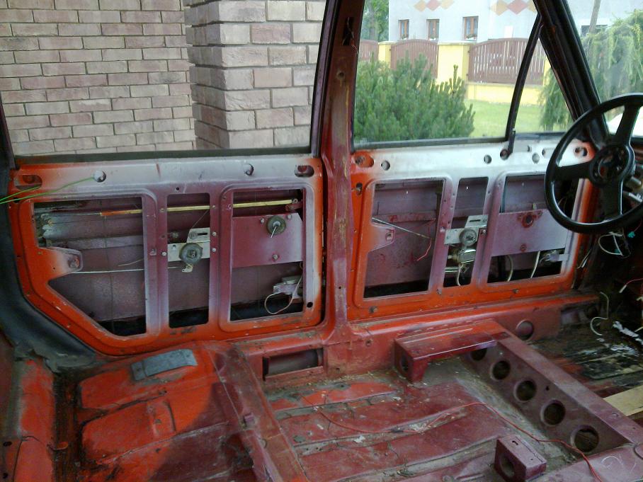

Príspevok od užívateľa koprfilmtatra » 02 Aug 2012, 14:50
A další spousta práce...Kompletní demontáž trvala asi 2 měsíce.

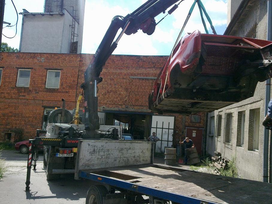

Príspevok od užívateľa koprfilmtatra » 02 Aug 2012, 14:53

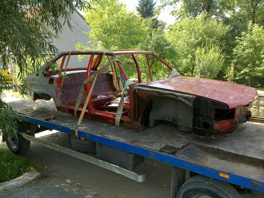

Převoz kastle na vyvaření

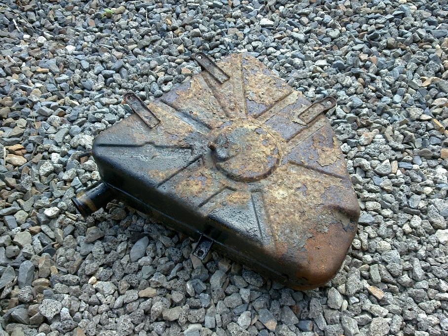

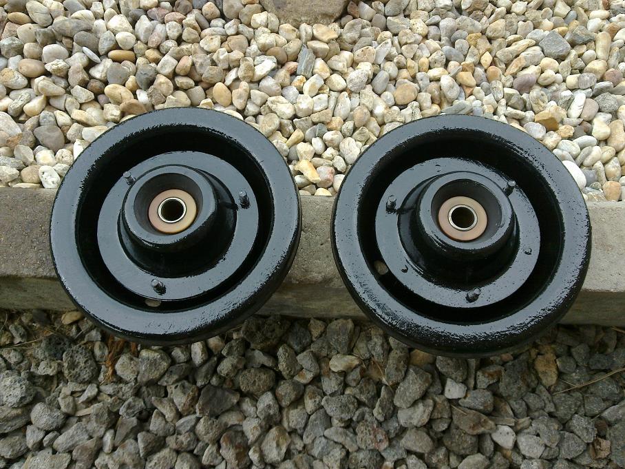

Repase nádrží

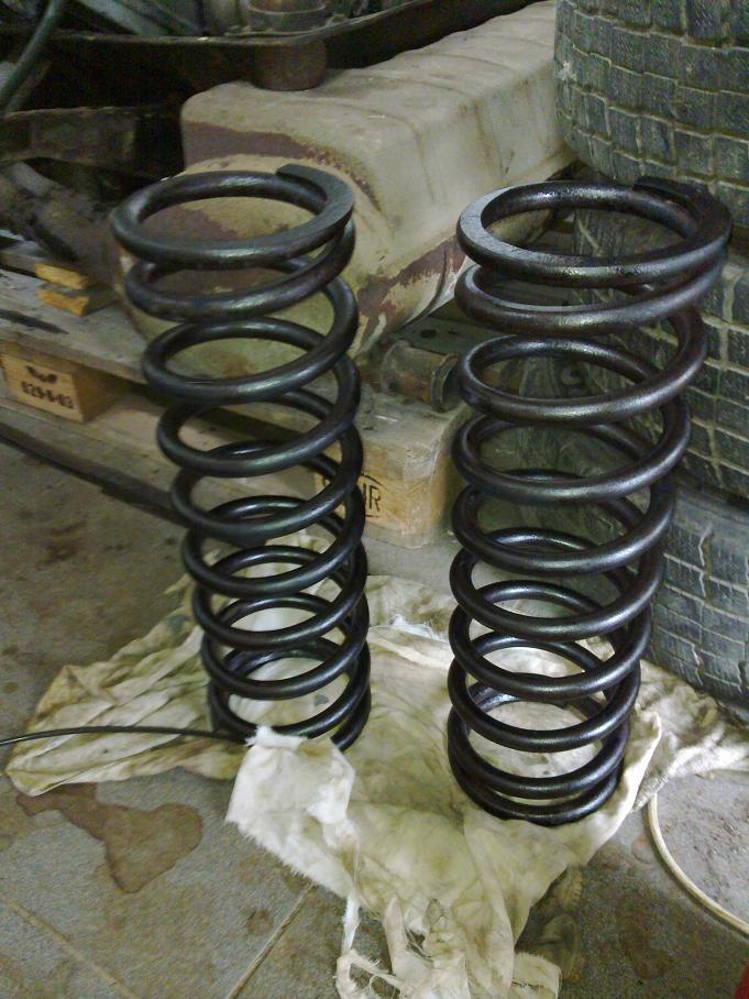

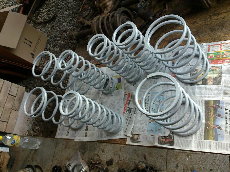

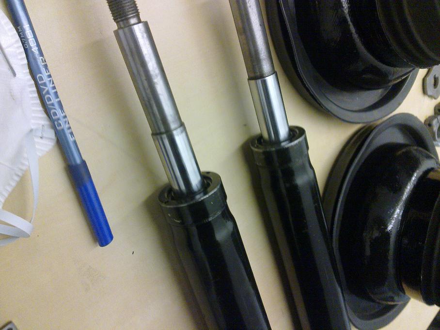

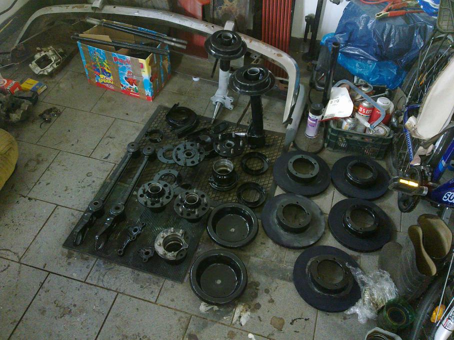

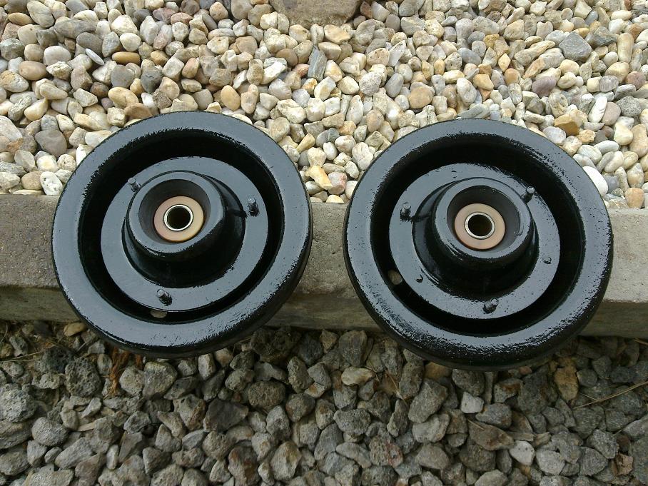

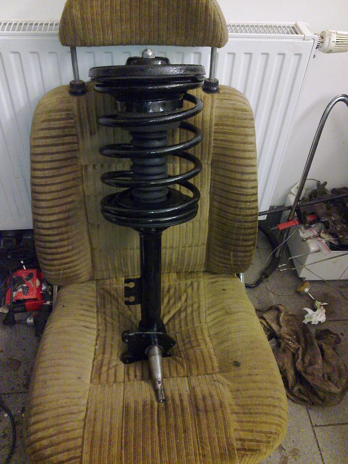

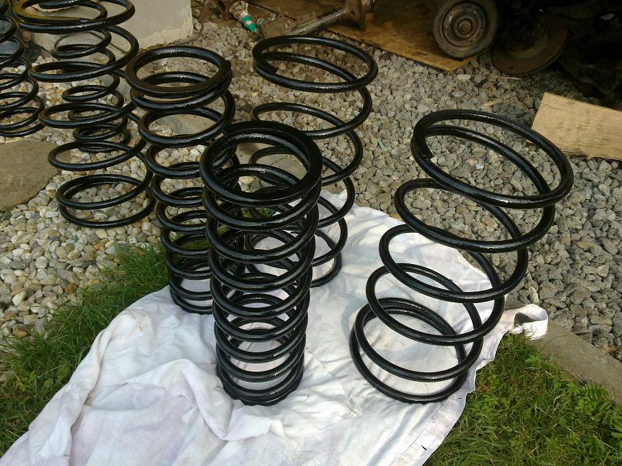

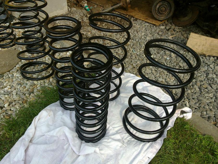

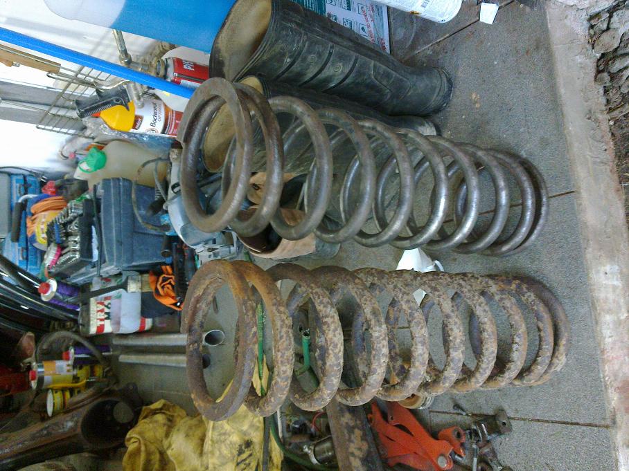

A renovace pružin. První důkladně obrousit copánkovým kartáčem na vrtačce, potom vyčistit, odmastit, 2x natřít odrezovačem(osvědčený odrezovač T), potom dvousložková epoxidová základovka EPOLEX a následně 2x černá syntetika INDUSTROL. Stejný postup byl aplikován i u nádrží.

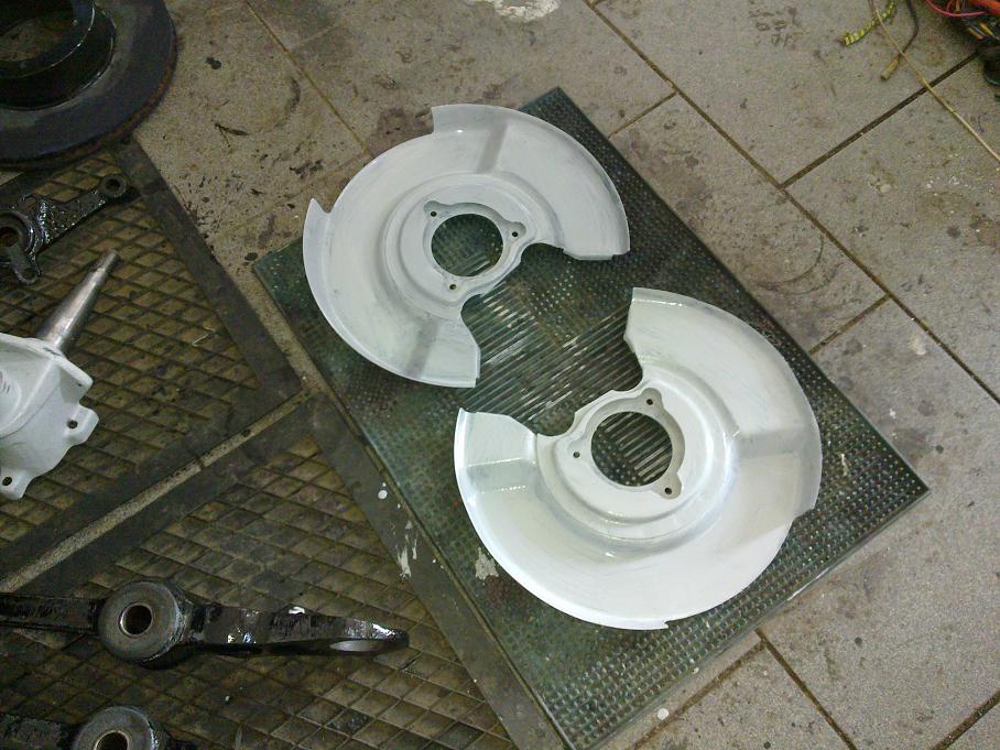

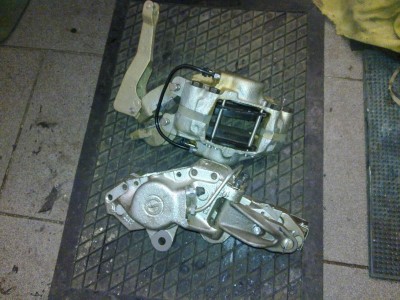

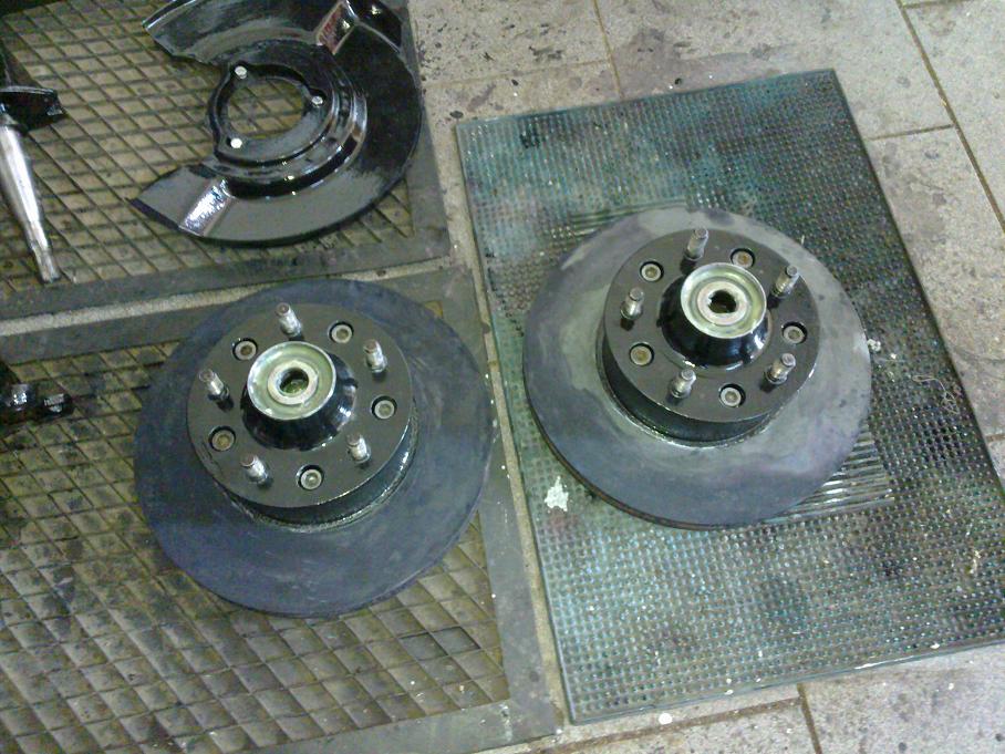

Príspevok od užívateľa koprfilmtatra » 21 Aug 2012, 18:50

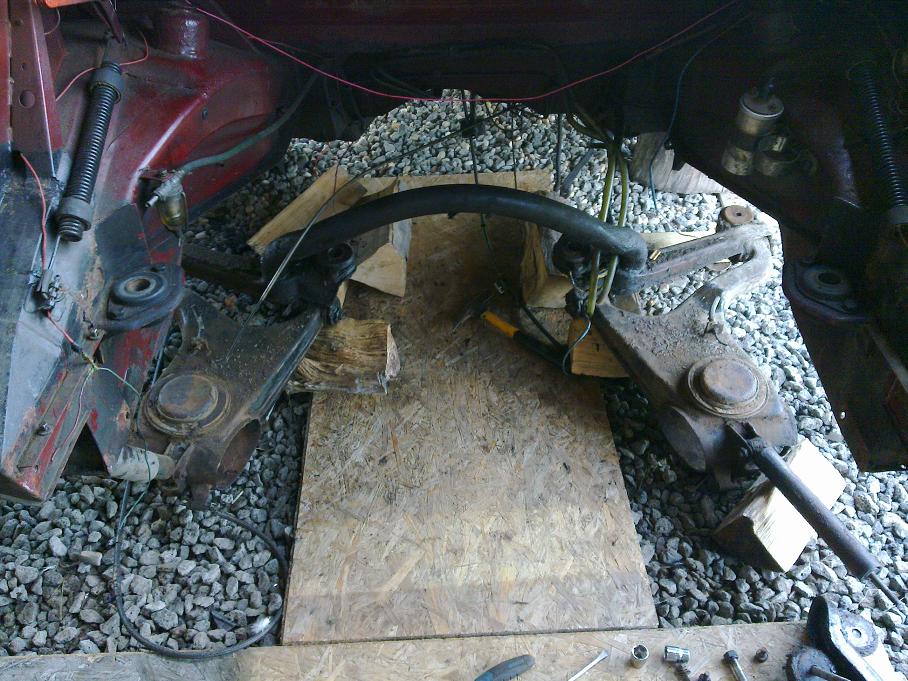

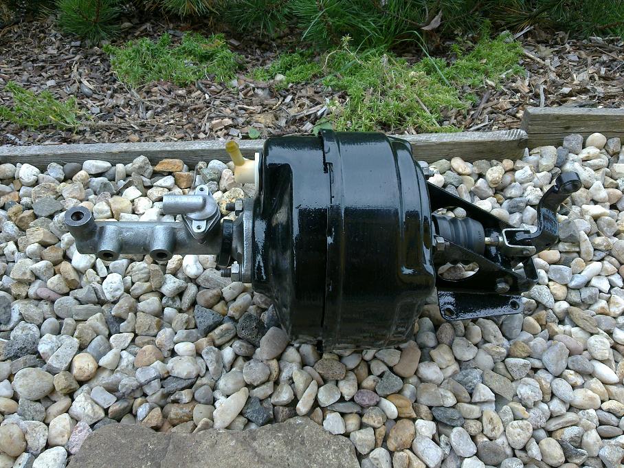

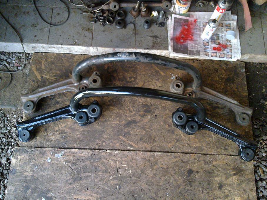

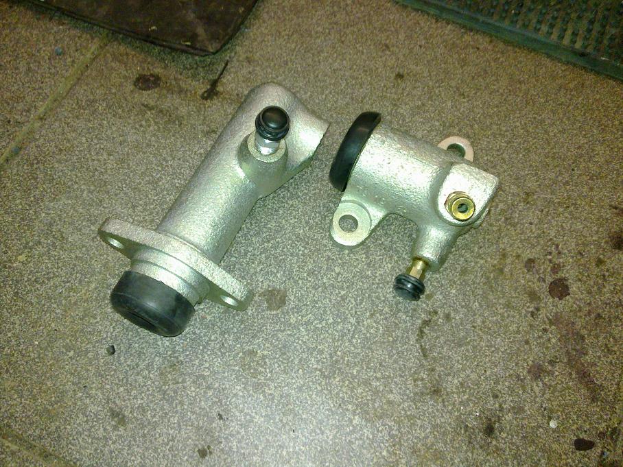

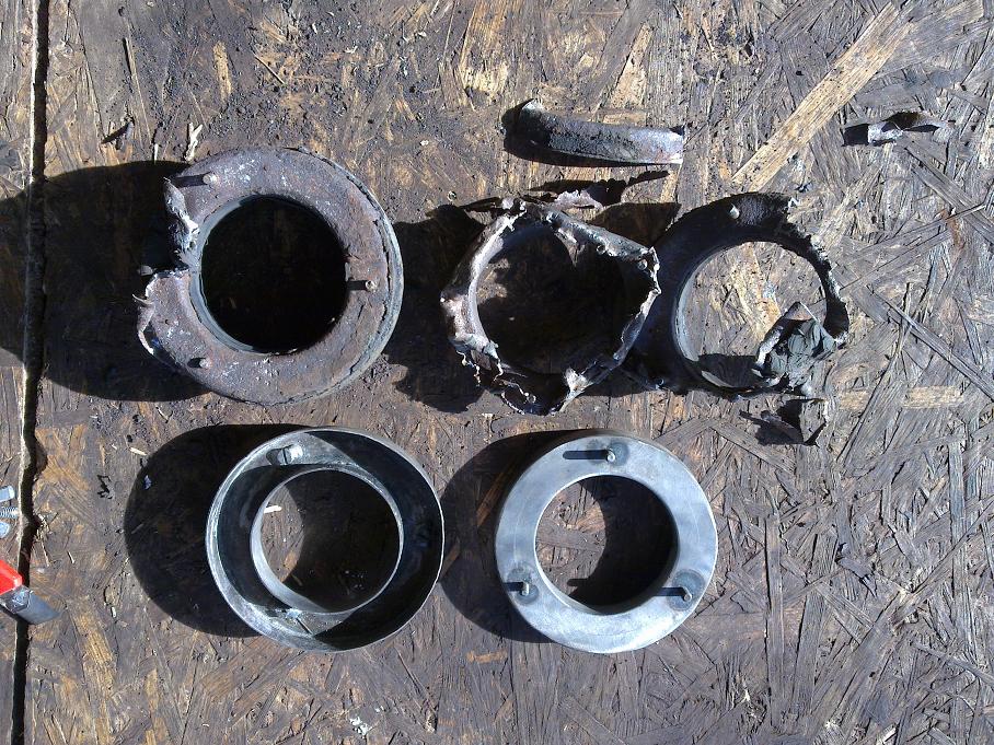

Brzdový posilovač Girling, misky předních náprav a nápravnice.

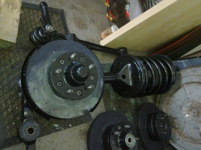

Renovace zdárně pokračuje, co nevidět budou hotové nápravy...

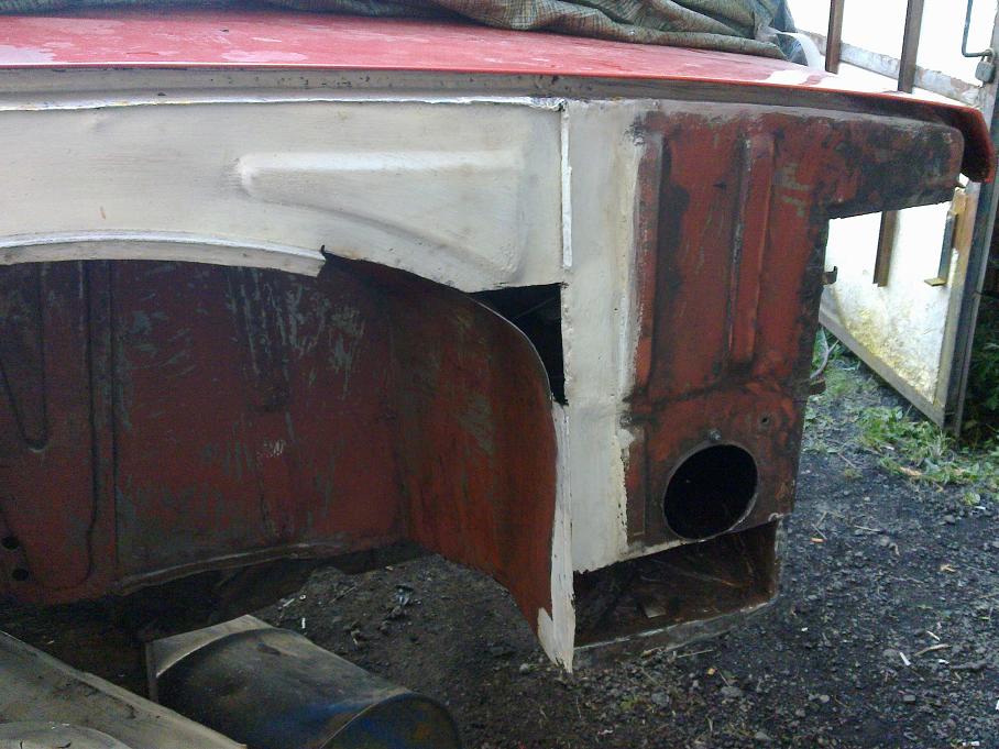

Re: TATRA 613 chromka - renovace

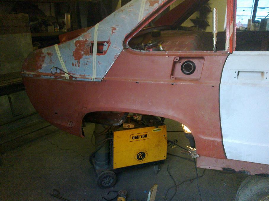

Príspevok od užívateľa koprfilmtatra » 14 Okt 2012, 16:12

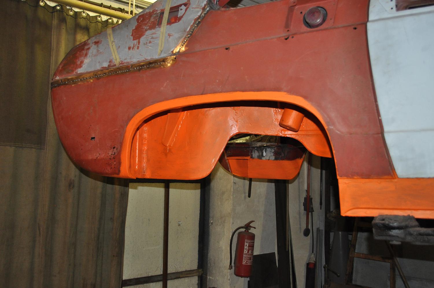

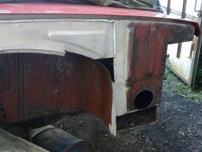

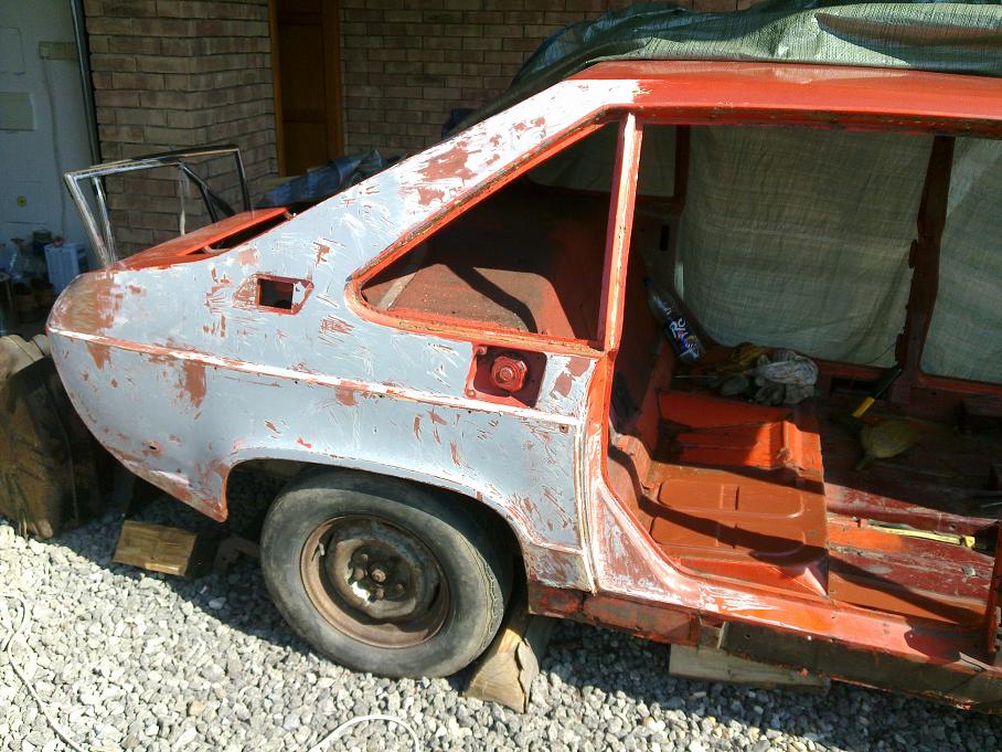

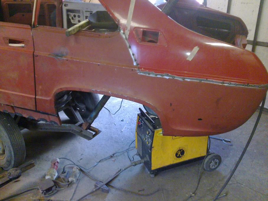

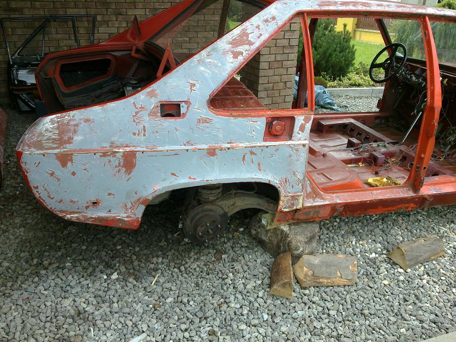

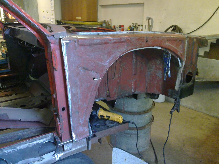

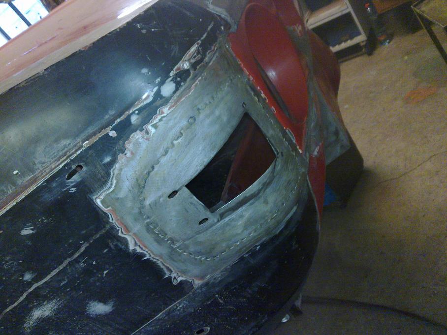

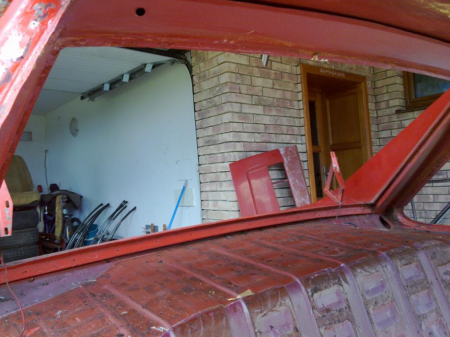

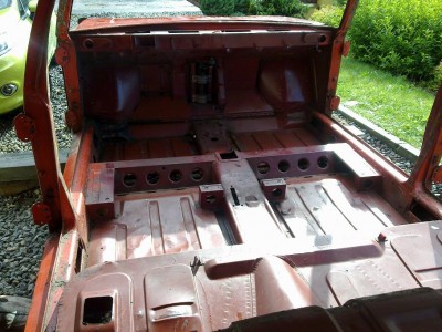

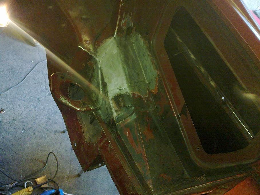

A postup na karoserii...

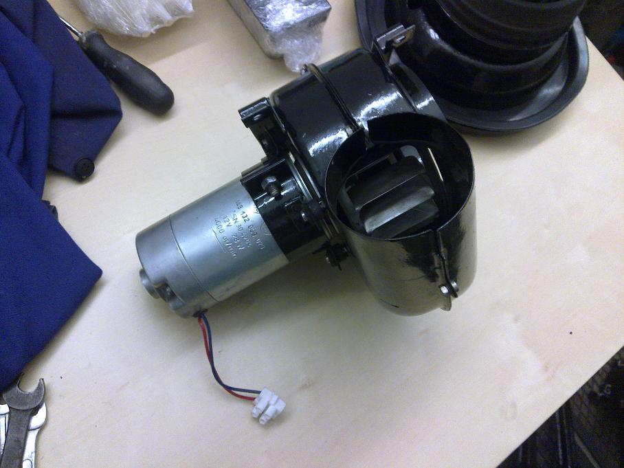

Príspevok od užívateľa koprfilmtatra » 15 Okt 2012, 19:37

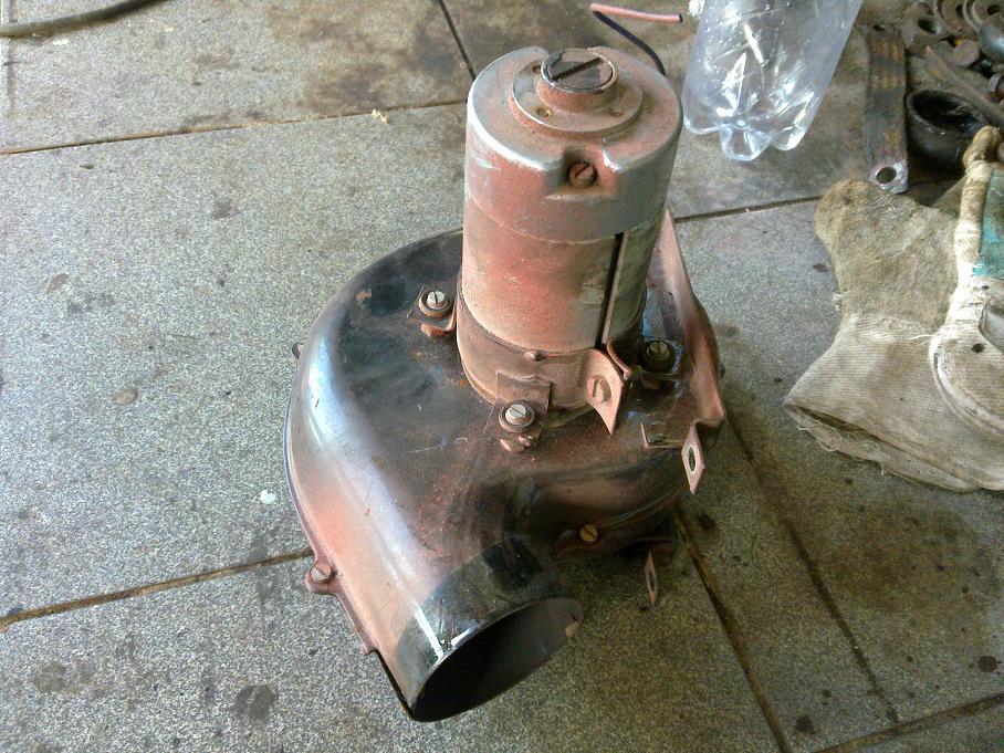

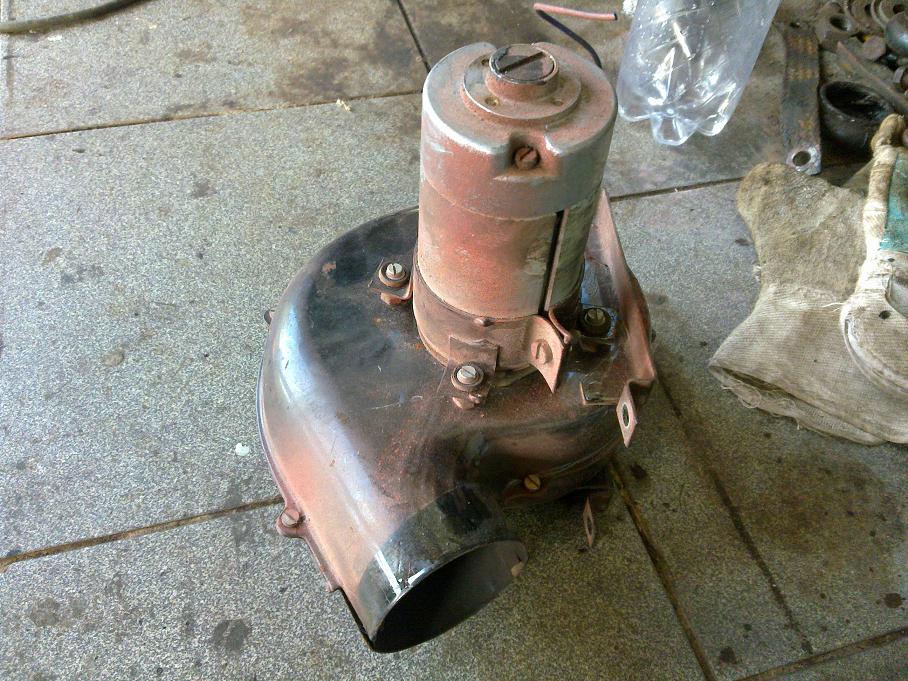

Repase ventilátoru

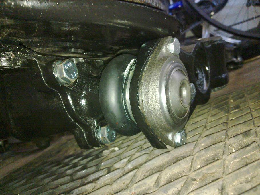

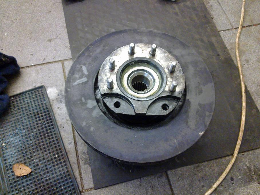

Príspevok od užívateľa koprfilmtatra » 28 Okt 2012, 17:39

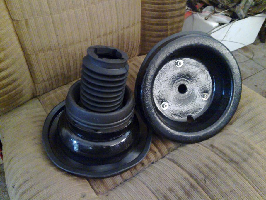

Kompletace náprav:

tohle je kvalitní práce... velice hezky opískované pružiny. Tahle prácička už hraničí z detailingem.

Díky za kladné ohlasy. Pružiny ani nic jiného pískováno nebylo - viz.můj popis renovace pružin.

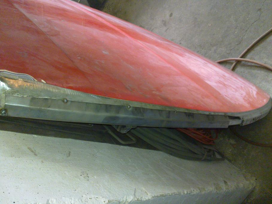

Další postup vypadá takto:

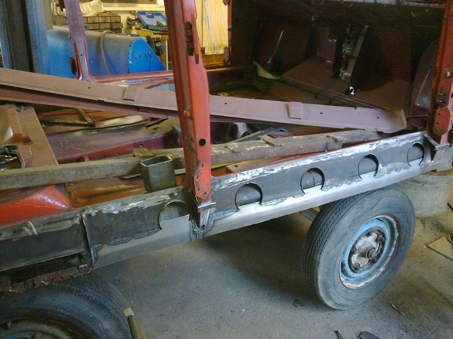

Príspevok od užívateľa koprfilmtatra » 29 Nov 2012, 16:10

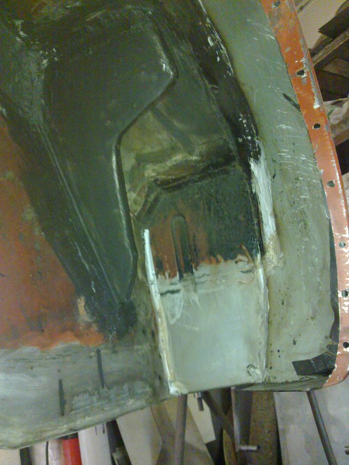

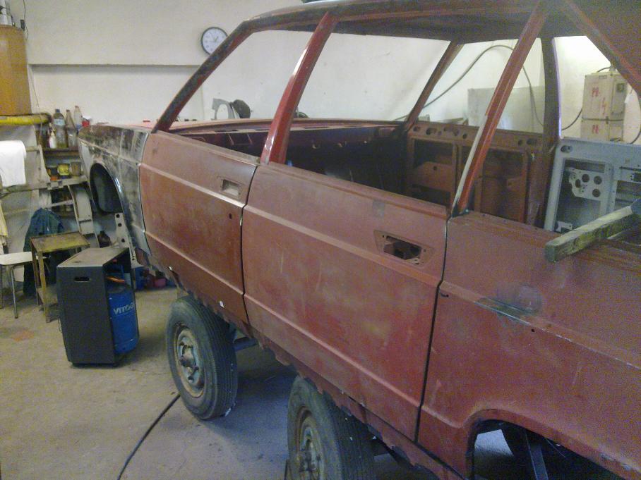

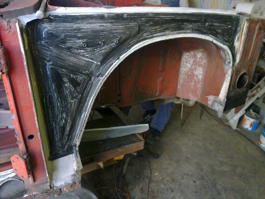

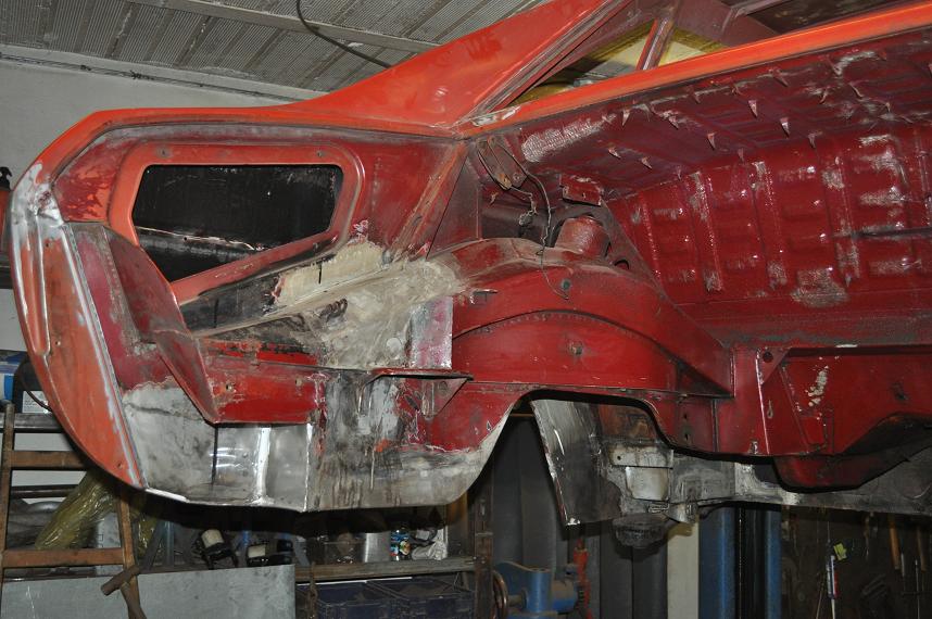

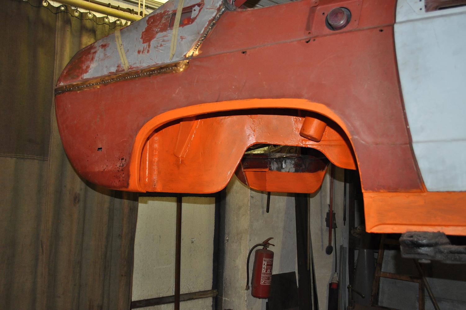

Práce na karoserii se blíží do finále

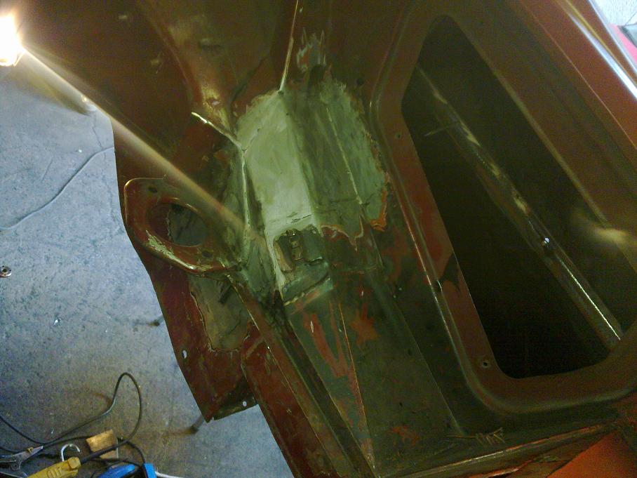

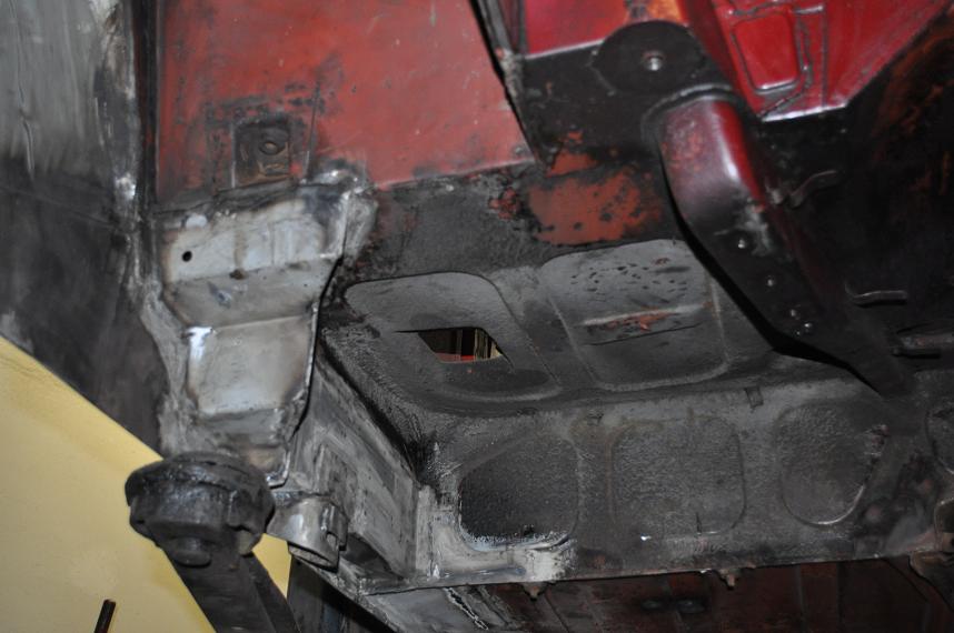

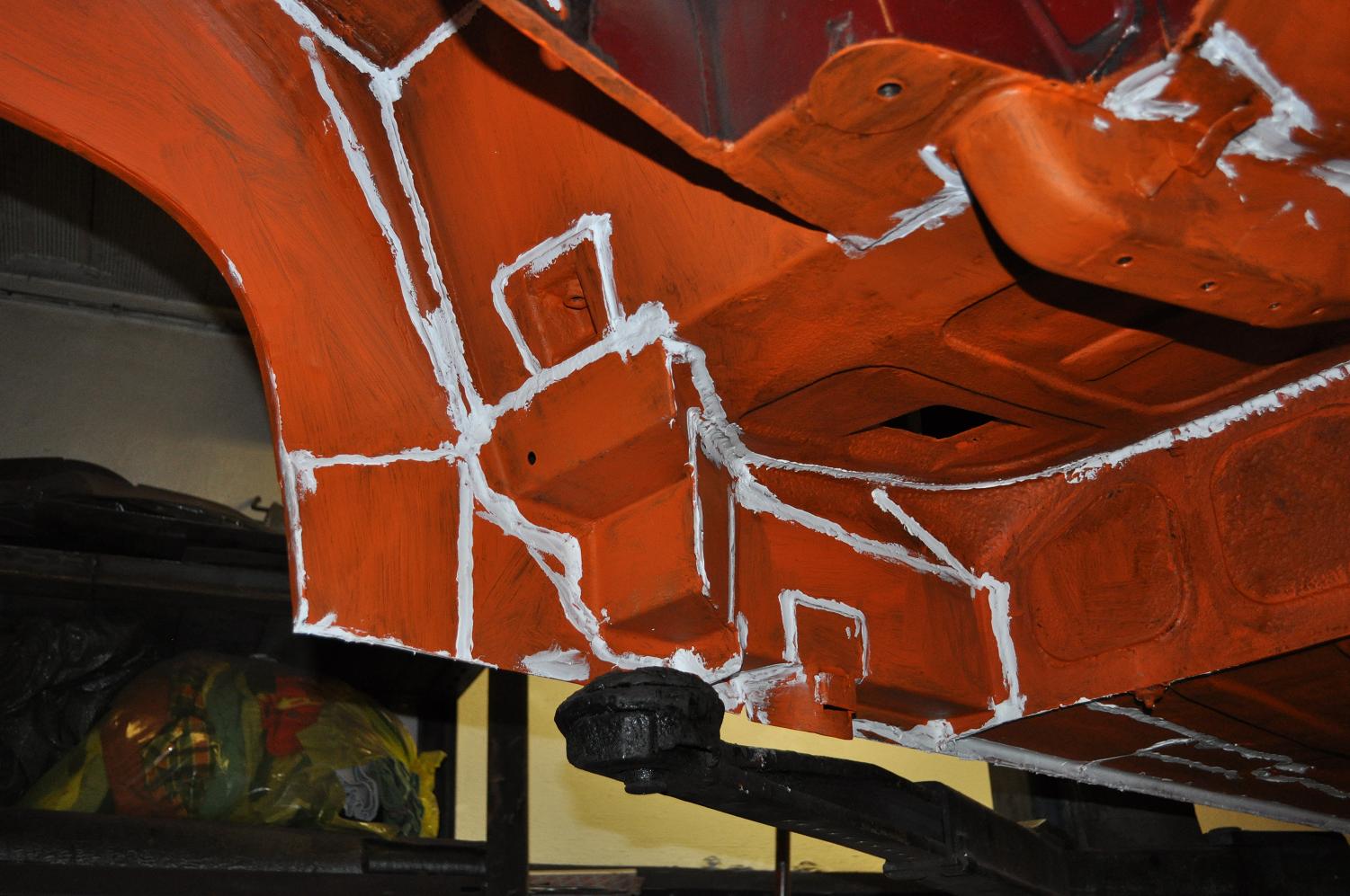

Príspevok od užívateľa koprfilmtatra » 15 Dec 2012, 20:24

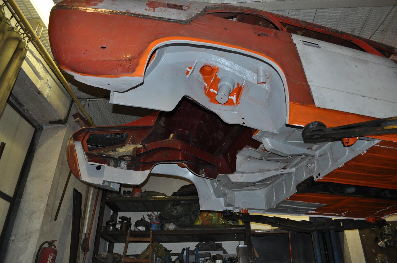

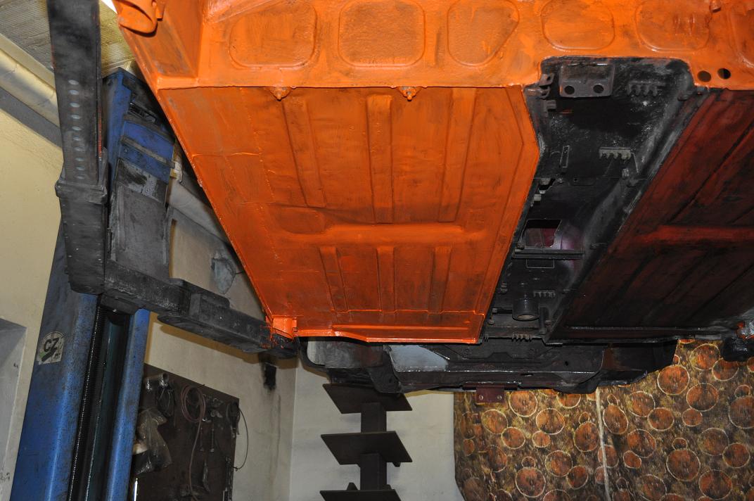

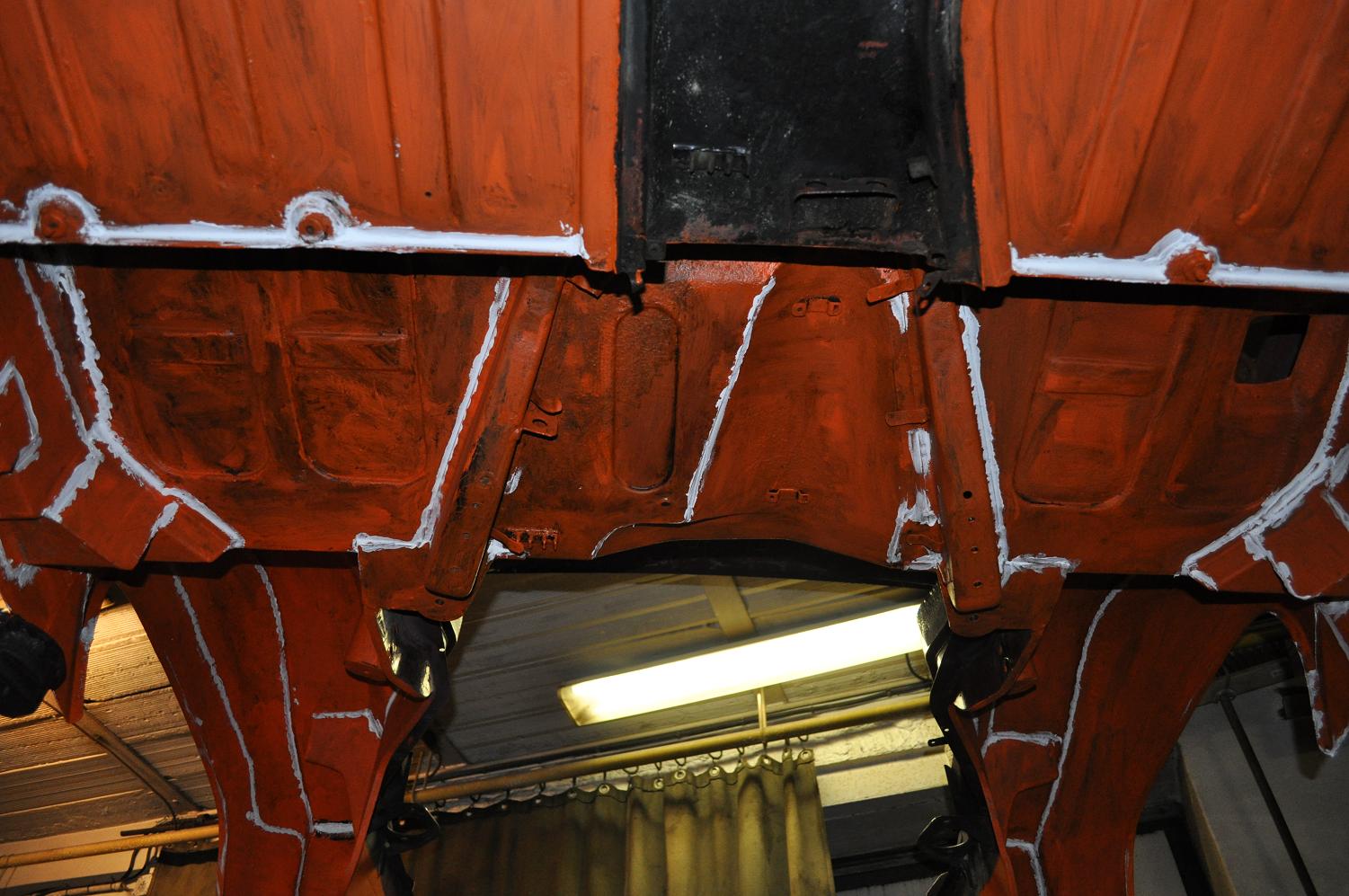

Práce na spodku:
