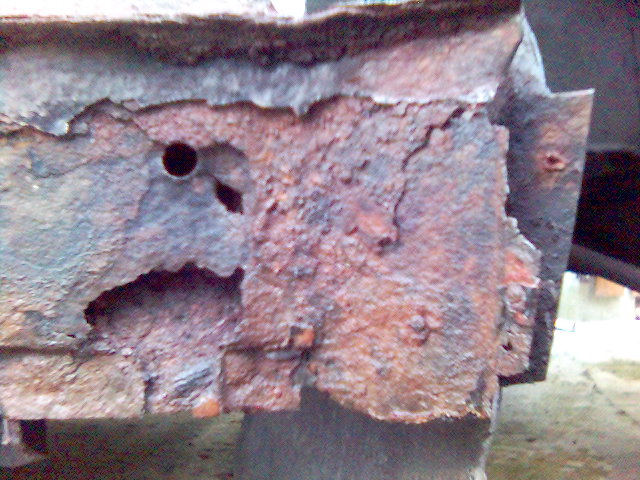

Príspevok od užívateľa peterzz » 10 Mar 2007, 21:45
toto bolo pod blatnikmi a krytmi prahov...
klasika,ani ma to neprekvapilo :wink:

Príspevok od užívateľa 603-1 pepa » 10 Mar 2007, 21:48
To to je zcela normální jev :) .

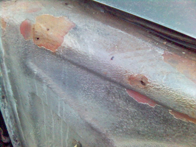

Príspevok od užívateľa peterzz » 10 Mar 2007, 22:04
ale hej,tatru mam vcelku OK,len tam kde sa odlupil plastizol tak to ide...
ked to porovnam s tatrami co som mal predtym,tak mam tatru ako novu :D

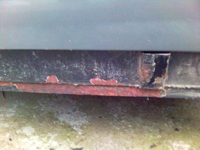

Príspevok od užívateľa peterzz » 10 Mar 2007, 22:10
vsimnite si,ako z dierok pekne vylieza konkor aplikovany minuly rok.
skoda,ze tam nebol predtym ako sa chytila hrdza...

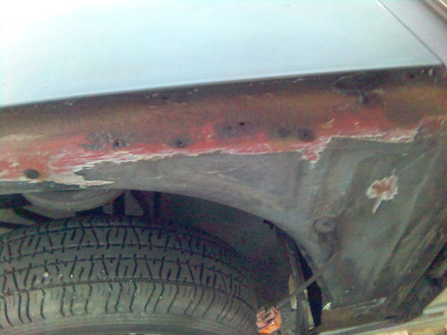

Príspevok od užívateľa peterzz » 10 Mar 2007, 22:31
hej,v dutinach boli vsetky roky predtym akurat tak pripravky na vodnej baze... :(
konkor je vyborny na prvu penetraciu a konzervaciu...
predsa nebudem striekat dutiny specialnymi pripravkami,ked som este nevedel v akom stave su,ze jo...

Príspevok od užívateľa peterzz » 10 Mar 2007, 22:46
hmm,pod krytmi prahov som mal asi 2kg zeme (hlavne za prednym kolesom) ktora neustale drzala vlhkost,takze hniloba mala vynikajuce podmienky...
