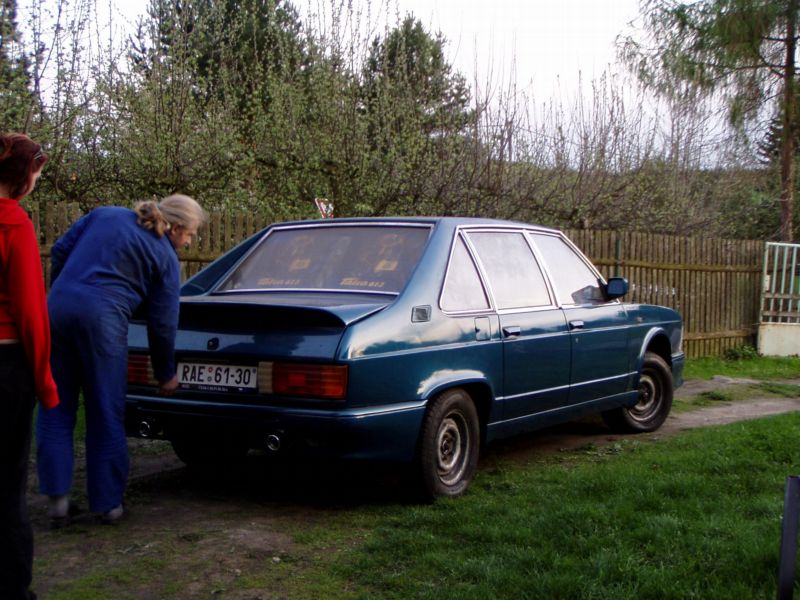

Tak dneska BSko absolvovalo STK,emise a geometrii.
PO ČTYŘECH LÉTECH JEZDÍME
:D :D :D :D :D :D :D :D :D :D :D :D :D :D :D :D :D :D :D :D :D :D :D :D :D :D :D :D :D :D :D :D :D :D :D :D :D :D :D :D :D :D :D :D :D :D :D :D :D :D :D :D :
Nashle v Bojnicích,brumbrumbrum

Dojmy?
Jak Venclovský po přeplavání kanálu :) Chlapi,já su tak šťasnéééééééé :)
Jinak tomu furt nemůžu nějak uvěřit,brum :)
Schází dodělat několik detailů a asi nebudu mít co dělat :wink:
