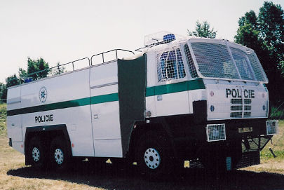

Príspevok od užívateľa vasa26 » 29 Jan 2007, 19:11
ještě jeden veterán :wink:
