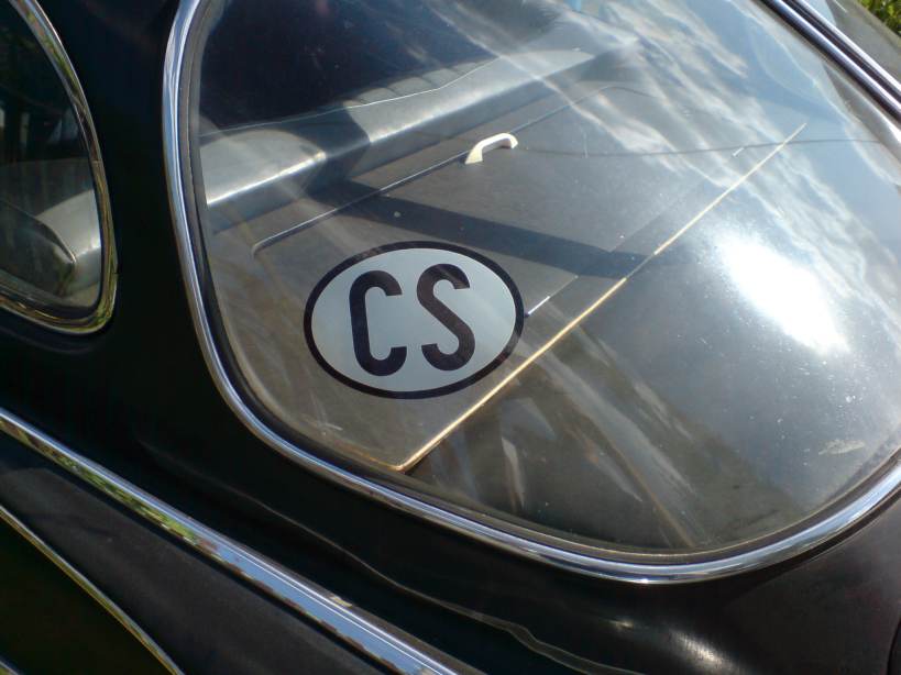

Príspevok od užívateľa jack » 19 Jún 2007, 08:16
Made in Czechoslovakia...doufám, že mě s tím pustí přes hranice.. :)
Príspevok od užívateľa etienne » 19 Jún 2007, 08:22
Jack: Take uz dlho zhanam, nemas este jedno ? :D
Príspevok od užívateľa Mojžo » 19 Jún 2007, 08:27
Ty kokšo to jak dobre vyzerá hotový som zos toho
Príspevok od užívateľa jack » 19 Jún 2007, 08:29
etienne napísal:Jack: Take uz dlho zhanam, nemas este jedno ? :D
Ta CSka je na autě původní, ale jestli náhodou není nějaká CSka v garáži..musím mrknout, pak dám vědět.. :wink:
Príspevok od užívateľa jack » 19 Jún 2007, 08:34
Mrkněte na 1. stránku tohoto téma, je tam origo černobílá fotka(znalce Mototechny), kde ta CSka je..
Na druhé straně fotky je kulaté razítko a v něm :
Znalec v oboru ekonomika, doprava, odvětví ceny a odhady motorových vozidel... :wink:
