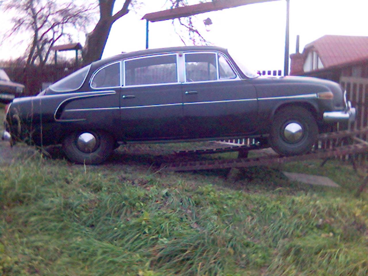

Nevím jestli teď, ale do budoucna je tam možná dám..jinak jsem dneska najel na nájezdy a zjistil, že mě příští rok čeká hooodně natírání. Podla ha není diravá, ale rezavá jak liška... :lol: Těch sedmnáct let stání v né moc suché garáži a bez jakékoli antikorózní úpravy se na tom podvozku podepsalo. Ale podle všech 603jek které jsem měl možnost koupit je tato podlaha výýýborná... 8)
Príspevok od užívateľa jack » 11 Nov 2006, 21:30
Fotečka ve špatné kvalitě, ale tak lepší než nic :lol:
