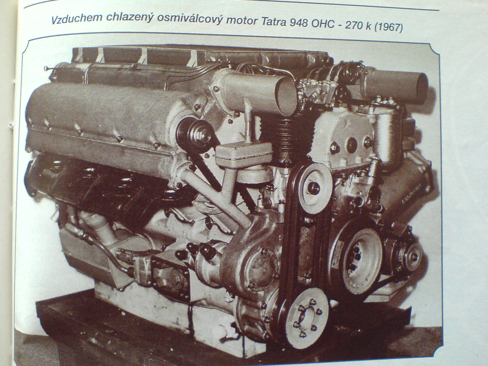

Motor 948
Matyjas
Príspevky: 207
Bydlisko: Šumperk
Re: Kde všude se najde motor TATRA
Príspevok od užívateľa Matyjas » 16 Máj 2008, 11:41
Zapoměl jsem uvést zdroj: Stanislav Monsport,100 let automobilů Tatra

bazilisak: O motoru 948 nevím víc než napsal pan Monsport ,ale i z krátkého článku je jasné,že vývoj motoru 948 byl ukončen z jiného důvodu než by byl příkaz z "vrchu". T948 jednoduše řečeno neprokázal svoji životaschopnost a to i přes zdánlivě modernější a smělejší konstrukci než byl T928. Tohle jsou běžné konce prototypů nad kterými pak lidé v muzeiích po letech vzdychají a pronášejí slova ve smyslu "proč se zrovna tohle nevyrábělo" apod. Nic proti,zkrátka, odvážně a pokrokově navržená konstrukce co neskončí v sériové výrobě bývá vděčným exponátem všech muzeí. Stejný osud postihl i projekty motorů T3 a T4 a díky zvěřejnění emisních limitů v.r.1990 platící od r.1993 pak i konec motoru T5,kde nebylo v silách podniku je začít vyrábět do tří let. Zelenou tehdy dostala modernizace T928 a je vidět ,že to bylo dobře.Vzduchem chlazený motor EURO5 !!! je toho jasným důkazem.Když už jsem takhle odbočil tak připomenu slova Ing.Petra Hrdličky CSc. v knize V soukolí okřídleného šípu, (Jan Králík, 2008) na několika místech zpochybňuje oprávněnost vzduchem chlazeného motoru a v 80tých letech předpovídá konec těchto motorů s příchodem turba.Mýlil se. Pěčlivý a dloudobý vývoj ,zkoušky a mnoho let sbírání zkušeností z provozu dokáží někdy vyvráti letité a zažité teorie.
