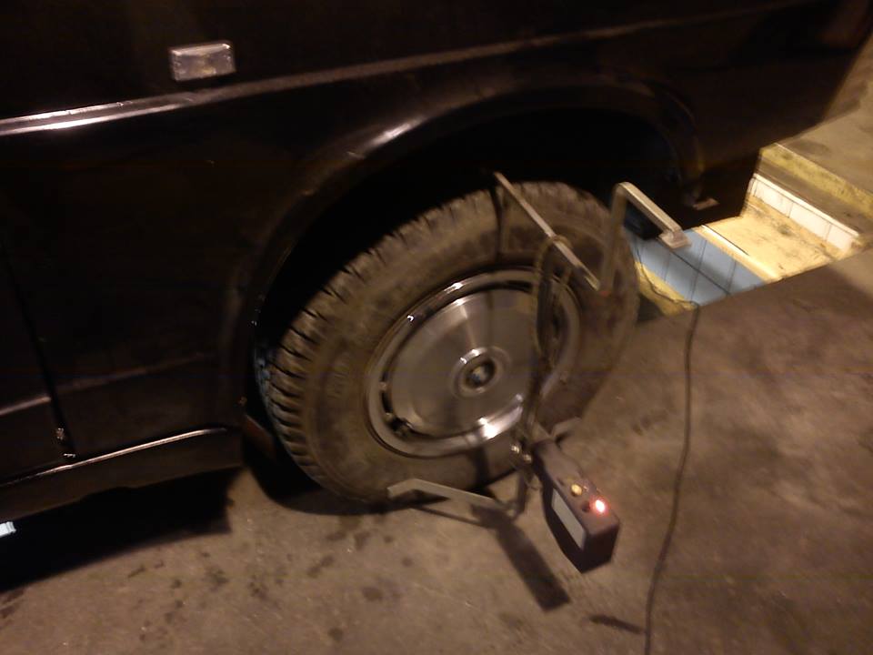

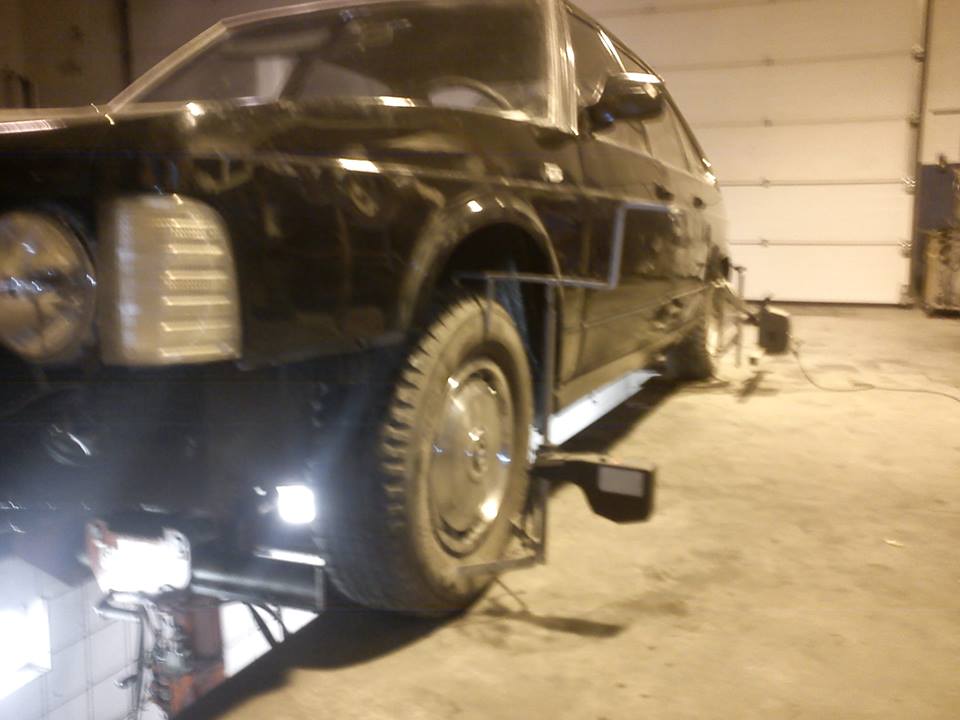

Príspevok od užívateľa SKRAT5OO » 19 Jan 2014, 17:28

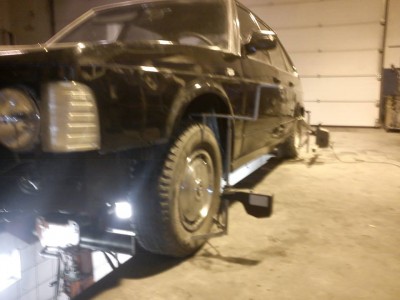

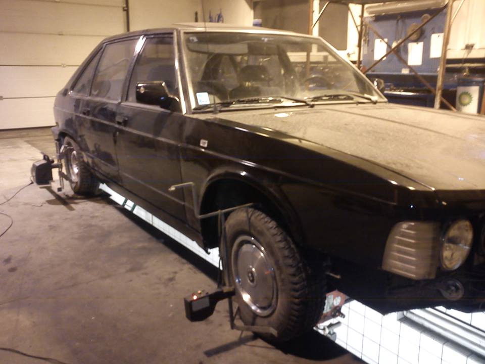

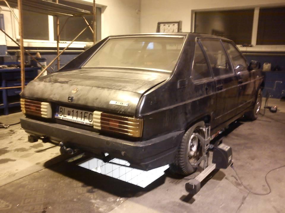

V piatok bola nastavená geometria.

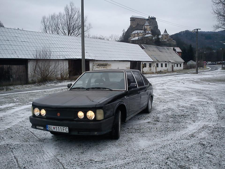

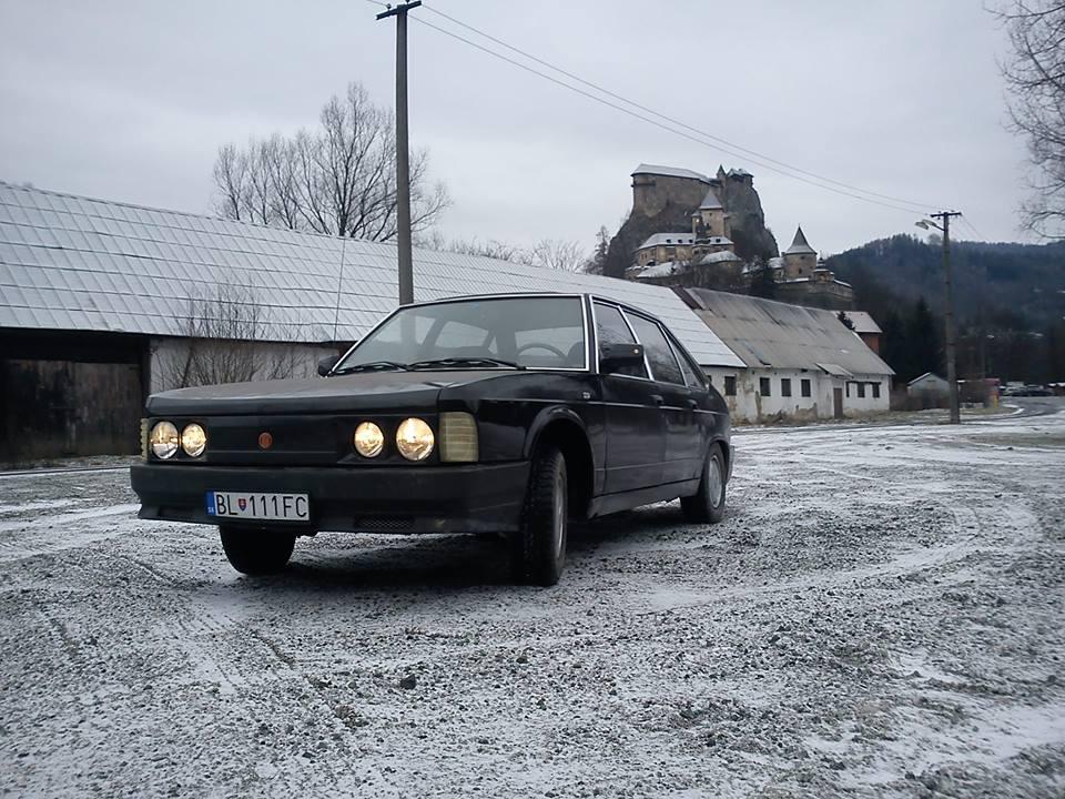

Príspevok od užívateľa SKRAT5OO » 24 Jan 2014, 18:21

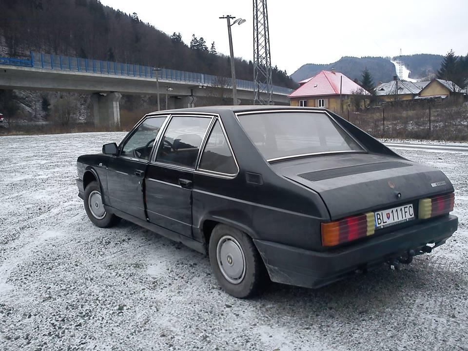

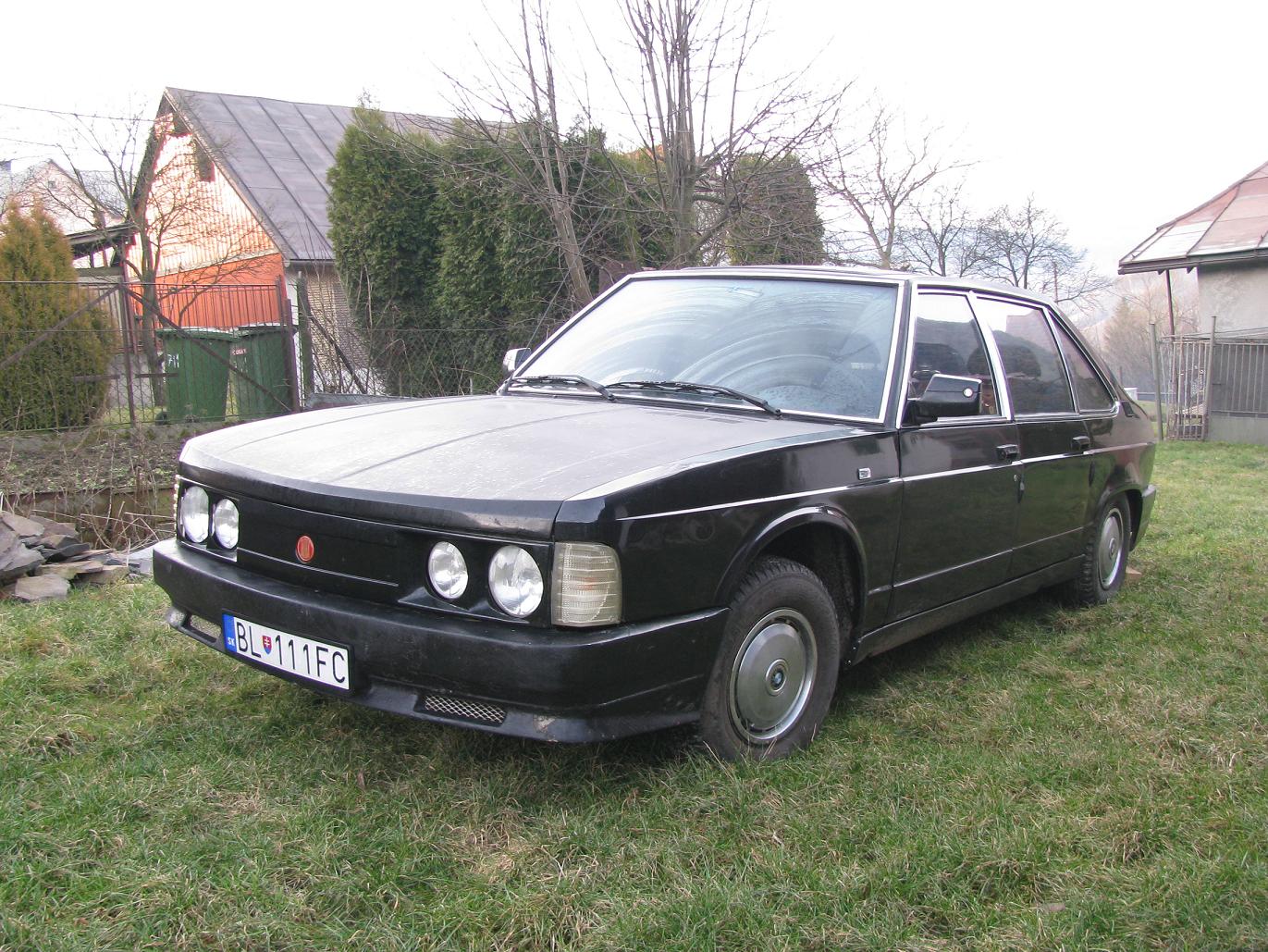

Skusobna jazda

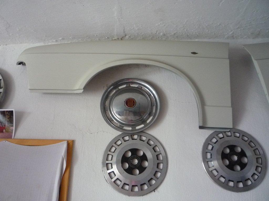

Dobre na nej vyznejú, podobajú sa na 4-ácke puklice. Hlavne ten kovový lesk jej svedčí :wink: Ja som mal teraz možnosť (a som ju aj využil) dostať sa ku jedinej existujúcej sade puklíc na T613-5 , ktoré navrhoval Václav Král v dobe ked v Příbore pôsobili Bischopovci. Mala to byť lacnejšia náhrada pôvodne ponúkaných drahých elektrónov na Mi verzie. Sú ku nim aj špeciálne vložky pod montážne šróby kolies ale stredové znaky z emblémom Tatra bude treba dorobiť. To sú tie duralové puklice na snímke dole. Pod blatníkom je jeden zachovaný kus taktiež prototypu puklíc už tatrováckej výroby, ktoré boli namontované na prvý Vignale prototyp v dobe keď si ho vyvlastnil Husák do služobného užívania.

Raritné puklice. Tie vignalovky som videl na obrázkoch, ale tie duralové vidím prvý krát. Na nejakom fiate som videl extrémne podobné, no niesom si teraz istý či to boli puklice alebo disky.

Práve že tieto ,,Vignalovky" nie sú z Itálie ale sú to skutočne tie úplne prvé puklice domácej výroby na T613. Nie je ich vidno ani na jednom mne známom zábere Vignale-prototypov pretože bolo zhotovených iba asi tucet kusov keď ten voz dostal do užívania Husák. Vignale puklice majú strednú časť vrúbkovanú a aj tá ,,dierkovaná" časť po obvode je hlbšie vsadená atď.... Nazvime tieto ,,Husákovky". Bohužiaľ sa zachovala iba táto jedna.

No :? ako by som začal, podľa mojich nových informácií sa Pán bývalý majiteľ asi zle pamätal, takže opravujem a ospravedlnujem sa (chromkar), duralové puklice patria na T613-3 Scioneri. Takže sorry

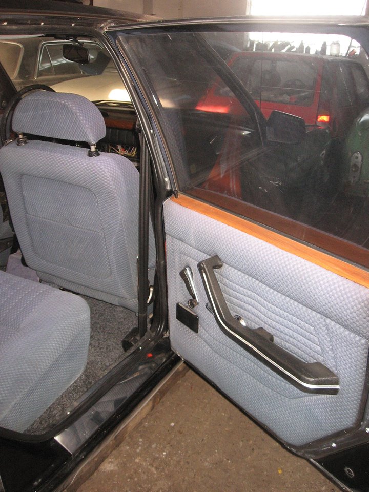

Príspevok od užívateľa SKRAT5OO » 31 Jan 2014, 18:48

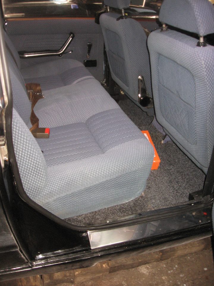

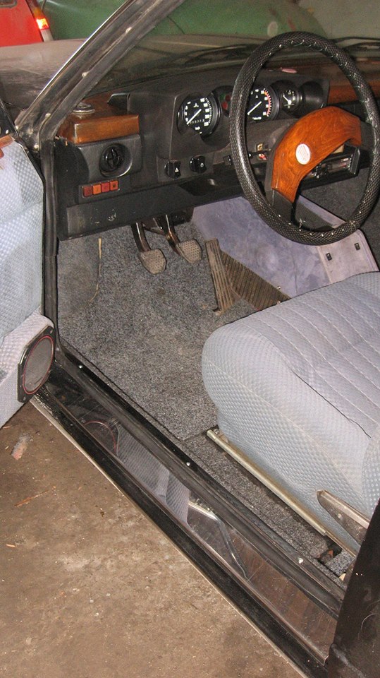

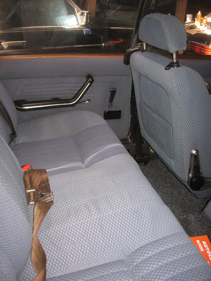

Interiér

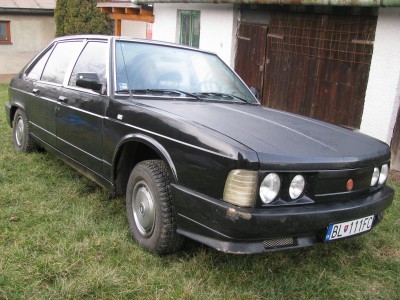

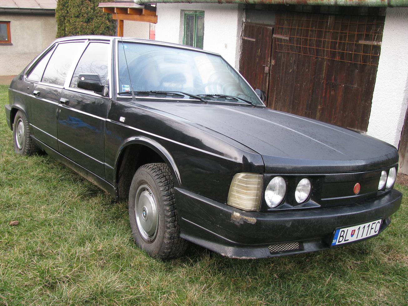

Parkovanie pod holým nebom.

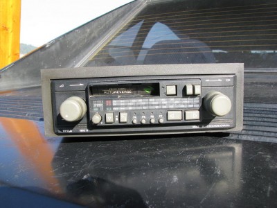

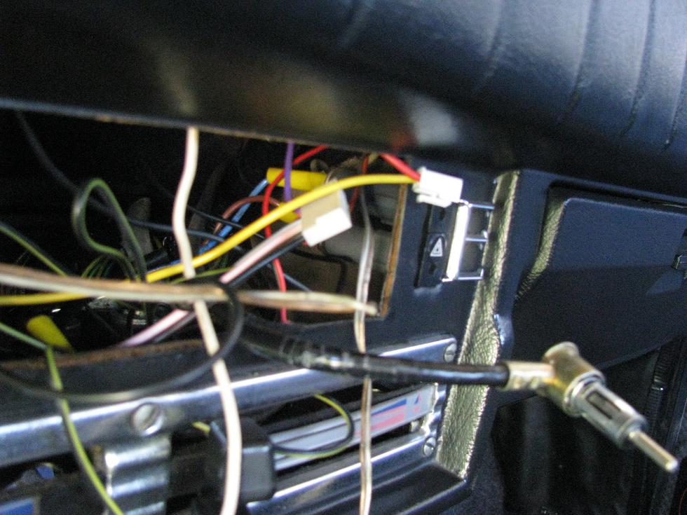

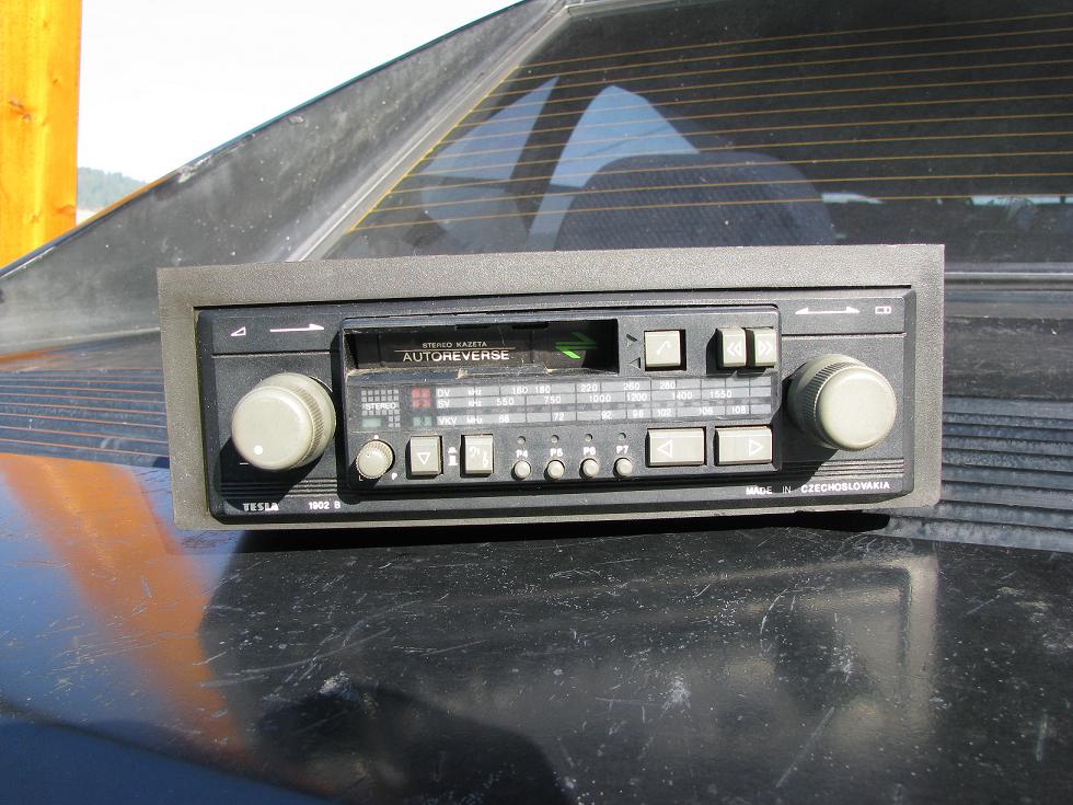

Zohnal som autorádio. Zatiaľ leží na sedačke v aute lebo ho neviem zapojiť. je tam nejak veľa káblov, okrem zväzku k starému rádiu sú tam aj dve odstrihnuté dvojlinky. jedna má žltú a červenú žilu, druhá ma žltú a zelenú. Potom žltočierny kábel odstrihnutý, biely tiež odstrihnutý a potom ešte nejaké nezapojené. Ešte jedna otázka: ako umiestniť rádio do palubnej dosky?
