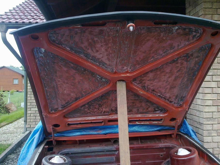

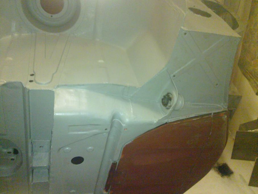

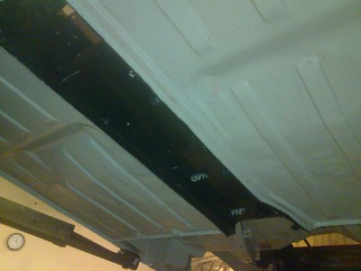

Spodek před nástřikem bitumenu

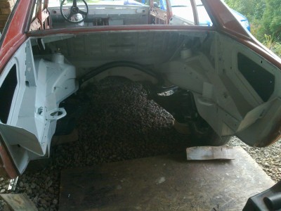

Re: TATRA 613 chromka - renovace
Príspevok od užívateľa koprfilmtatra » 30 Dec 2012, 21:27

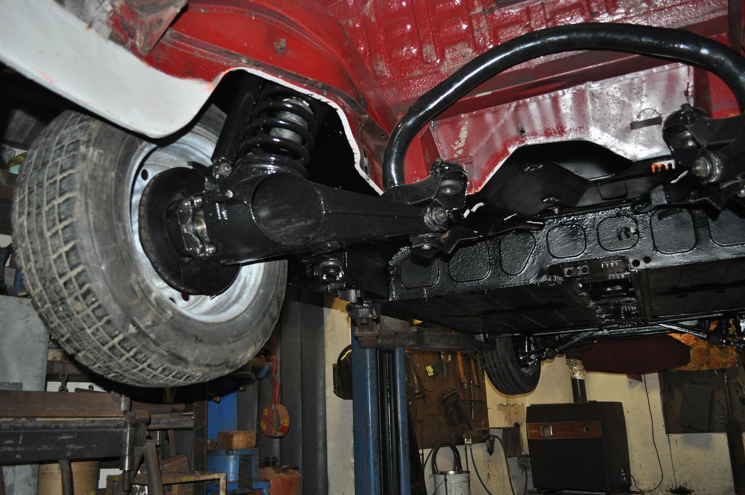

Spodek nastříkaný bitumenem - několik vrstev. Pod ním je olověná základovka a dvousložkový epoxid. Namontované jsou už i zrepasované nápravy, Tatra se po několika měsících postavila zase na vlastní nohy. Jsou také vystříkané dutiny voskem.

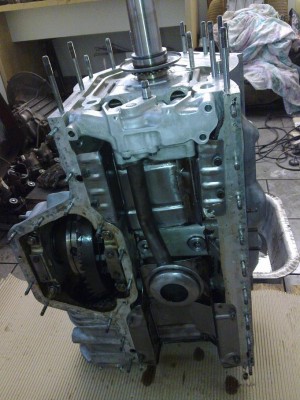

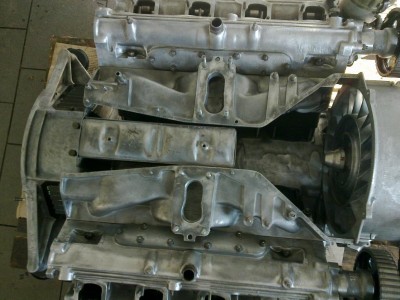

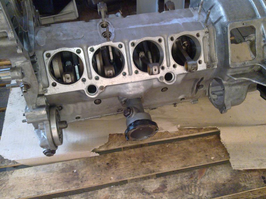

Práce na motoru

Co je mysleno tim dvouslozkovym epoxidem po te zakladovce?
Jinak velice pekna prace a jelikoz mam v garazi rozdelanou ctyrku stejnym zpusobem, tak mam radost, ze to taky nekdo jiny bere pekne od podlahy :wink:

Dvousložková epoxidová základovka EPOLEX - asi to nejlepší na trhu.

Tak s tou jsem jeste nedelal. Ja pouzivam polyuretanovou zakladovku s tuzidlem ve trech vrstvach a taky spokojenost.

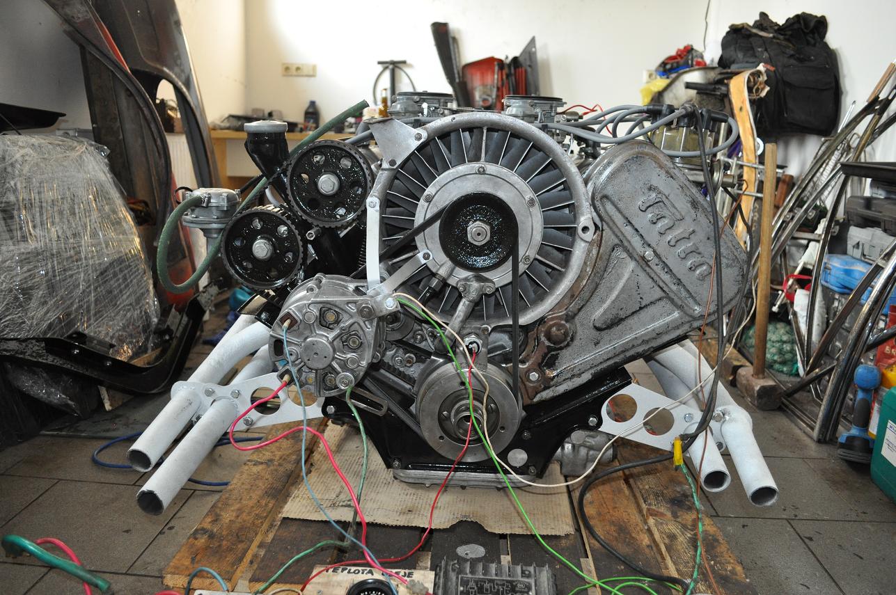

Skládání motoru...

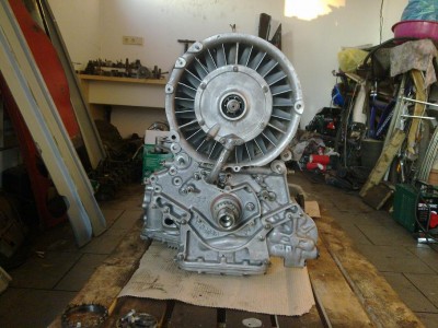

Príspevok od užívateľa koprfilmtatra » 08 Máj 2013, 17:45
Pokračující práce na motoru:
Príspevok od užívateľa koprfilmtatra » 15 Máj 2013, 17:51
Blížící se dokončení motoru...

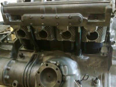

Výfukové svody po opravě:

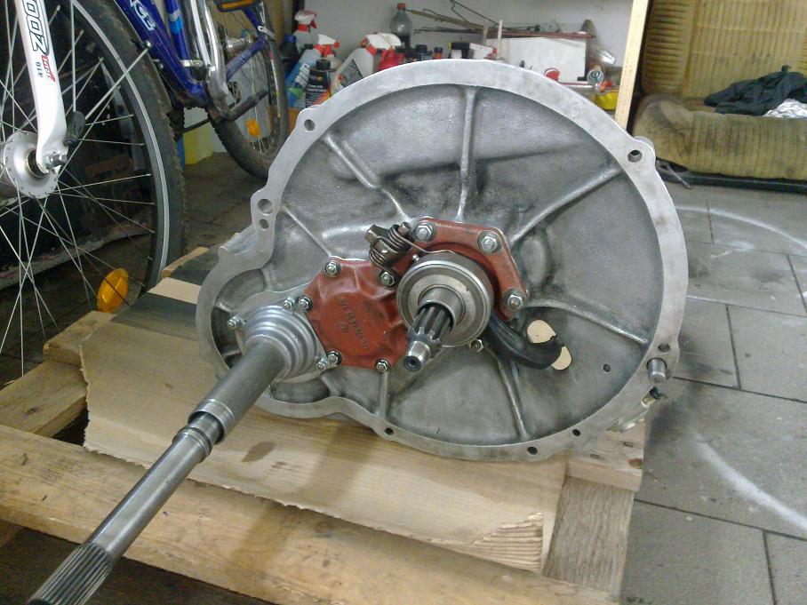

Téměř hotová převodovka:

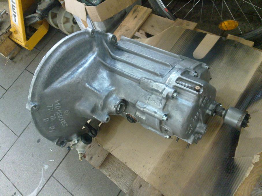

Príspevok od užívateľa koprfilmtatra » 31 Júl 2013, 15:37
Převodovka po opravě, repasovaná spojková lamela a probíhající oprava výfuku: :)

Výfuk po opravě a začátek přípravy na lakování

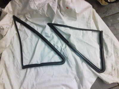

Pokračující příprava na lakování. Na autě je pěkně hrubá vrstva, které musí dolů. Původní barva byla předpokládám bílá nebo slonová kost. Dále jsem konečně sehnal těsnění do předních větraček.

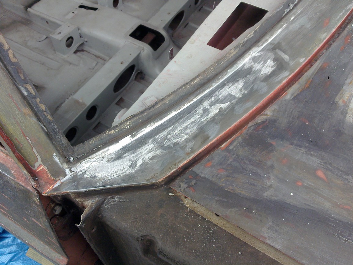

Príspevok od užívateľa koprfilmtatra » 10 Okt 2013, 18:26

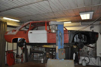

Zacínované zadní blatníky, torpédo i přední lem kapoty. Pokračující práce v motorovém prostoru a kufru.
Príspevok od užívateľa Jerry » 10 Okt 2013, 23:49
Celkem hezká práce, musím Ti to pochválit!
Na cínování se taky chystam, trvantlivost dnešních tmelů mi poněkud leze krkem (tedy ne že by se zhoršovaly oproti těm starým, ale vadí mi, že po x letech popraskaj).

Takže po delší době se opět něco děje, Tatrovka prošla ještě doladěním karosařiny, spasováním všech dílů, docínování potřebných míst a nyní je v lakovně :-)
