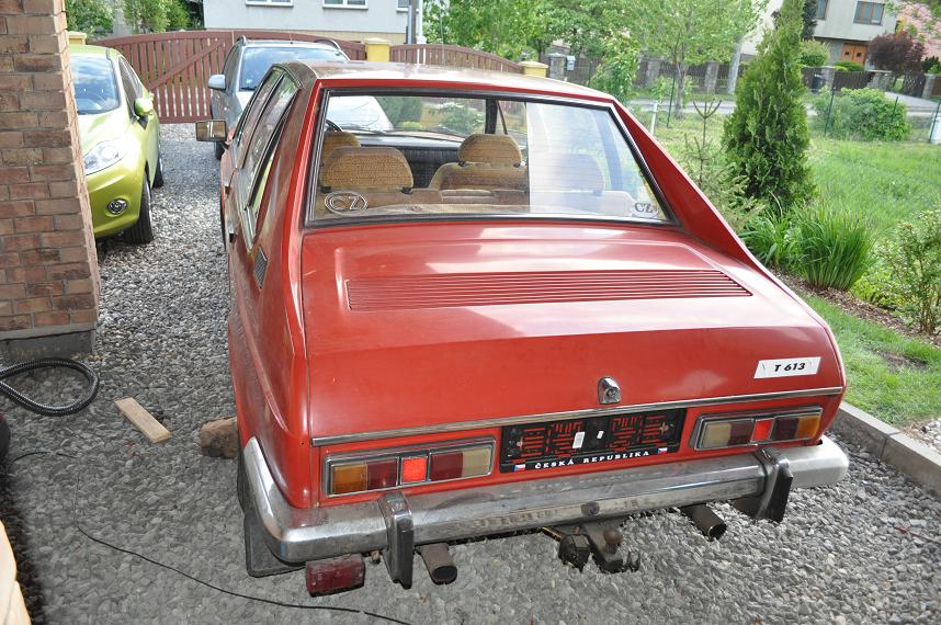

První věc po dovezení auta - vyčistění a odstranění všelijakých nesmyslů...
Pohled zezadu

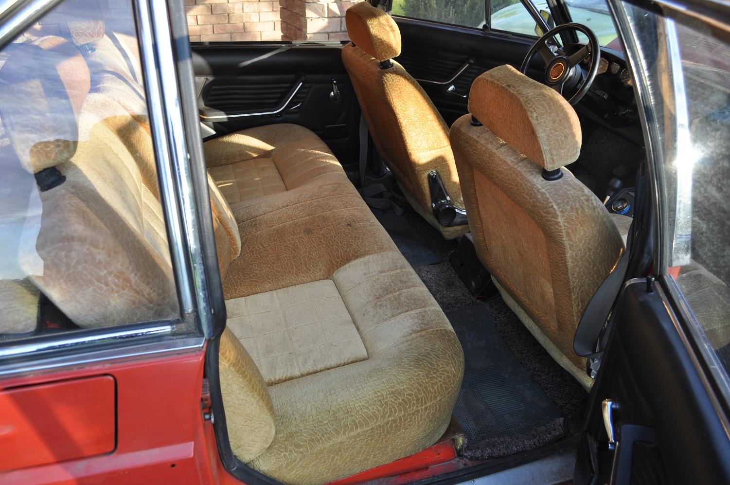

Interiér po vyčištění

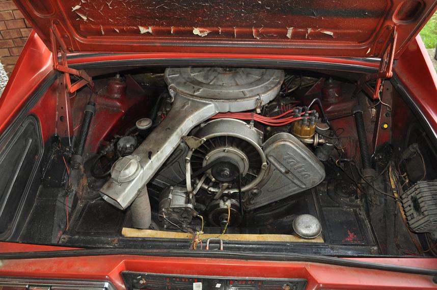

Motor původní - 1950, přestavba na E1

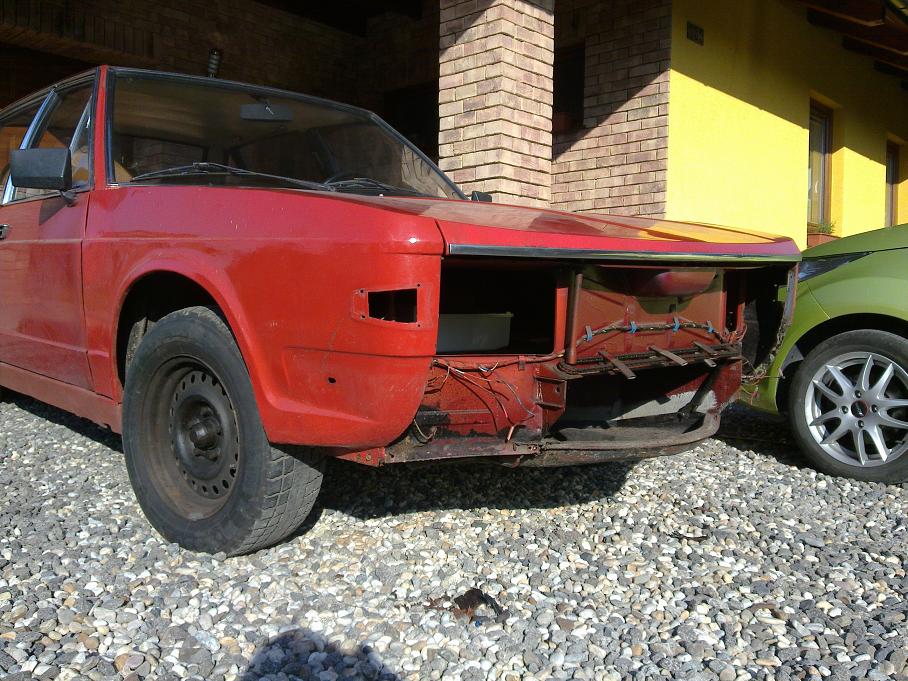

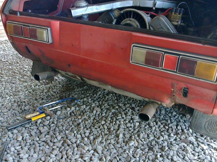

Demontáž nárazníků, tažného zařízení, předního a zadního čela

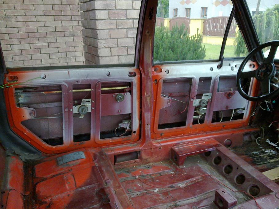

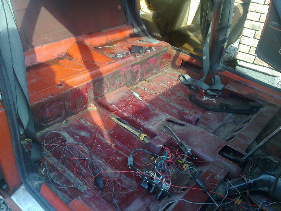

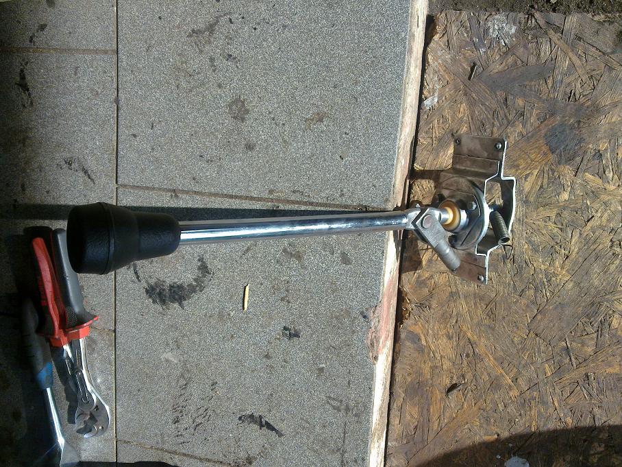

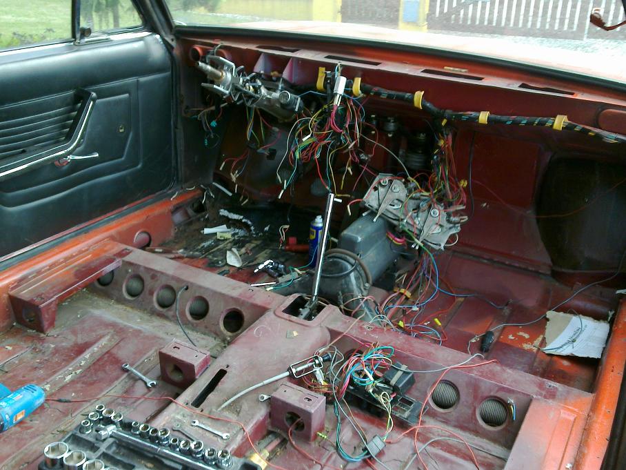

Začátek demontáže interiéru
koprfilmtatra
Príspevky: 64
Dátum registrácie: 09 Feb 2009, 11:47

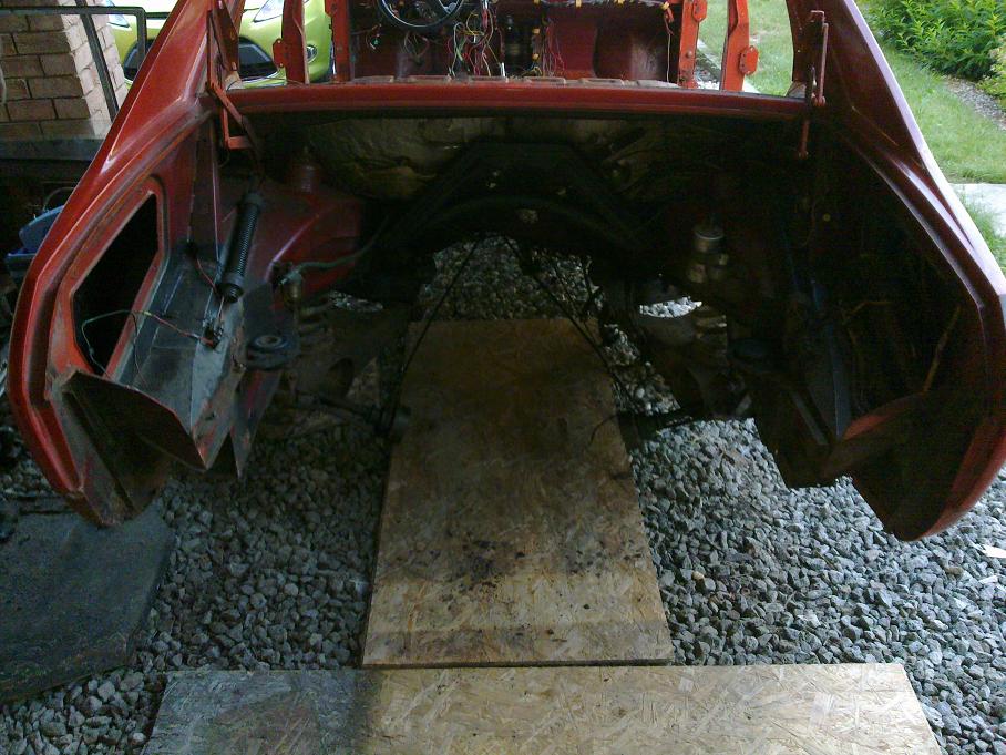

Re: TATRA 613 chromka - renovace
Príspevok od užívateľa koprfilmtatra » 02 Aug 2012, 14:50

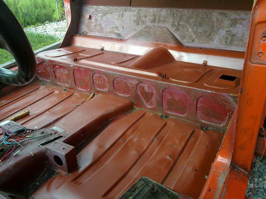

A další spousta práce...Kompletní demontáž trvala asi 2 měsíce.

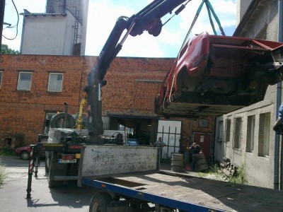

Převoz kastle na vyvaření

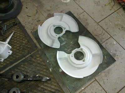

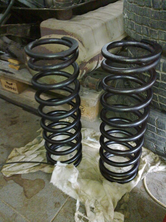

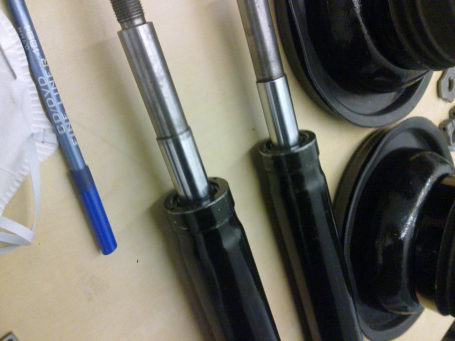

A renovace pružin. První důkladně obrousit copánkovým kartáčem na vrtačce, potom vyčistit, odmastit, 2x natřít odrezovačem(osvědčený odrezovač T), potom dvousložková epoxidová základovka EPOLEX a následně 2x černá syntetika INDUSTROL. Stejný postup byl aplikován i u nádrží.
koprfilmtatra
Príspevky: 64
Príspevok od užívateľa koprfilmtatra » 21 Aug 2012, 18:50

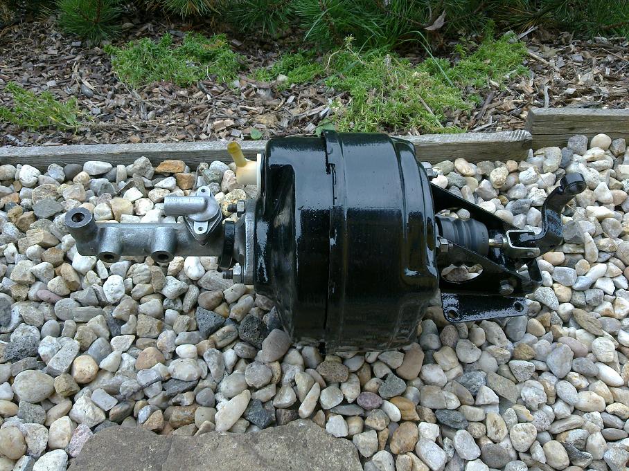

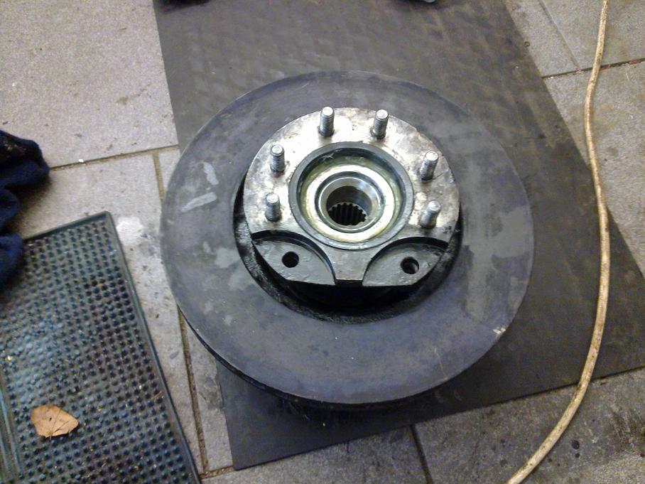

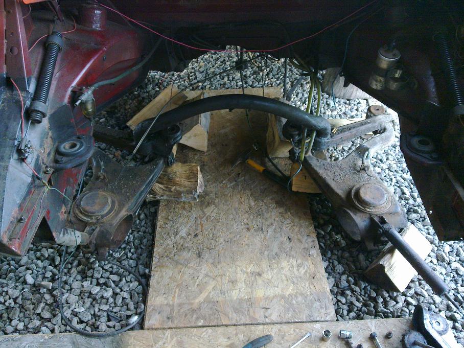

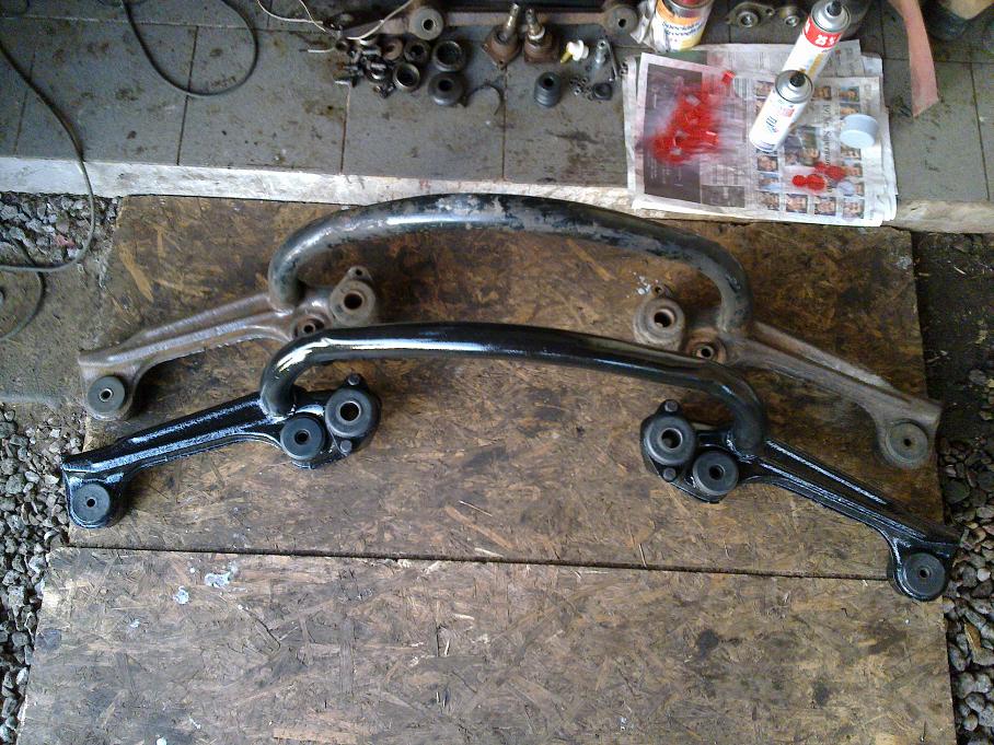

Brzdový posilovač Girling, misky předních náprav a nápravnice.

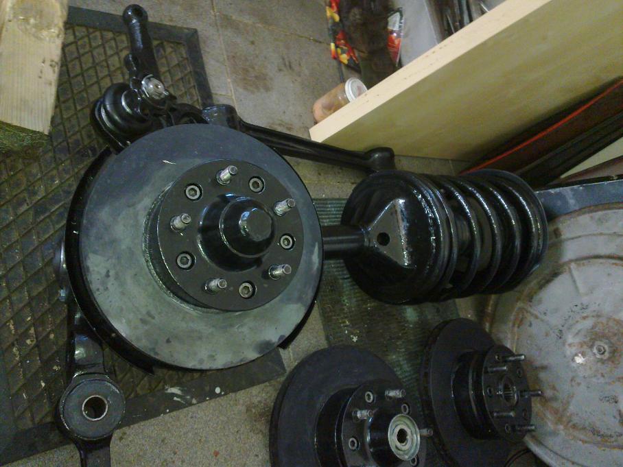

Renovace zdárně pokračuje, co nevidět budou hotové nápravy...

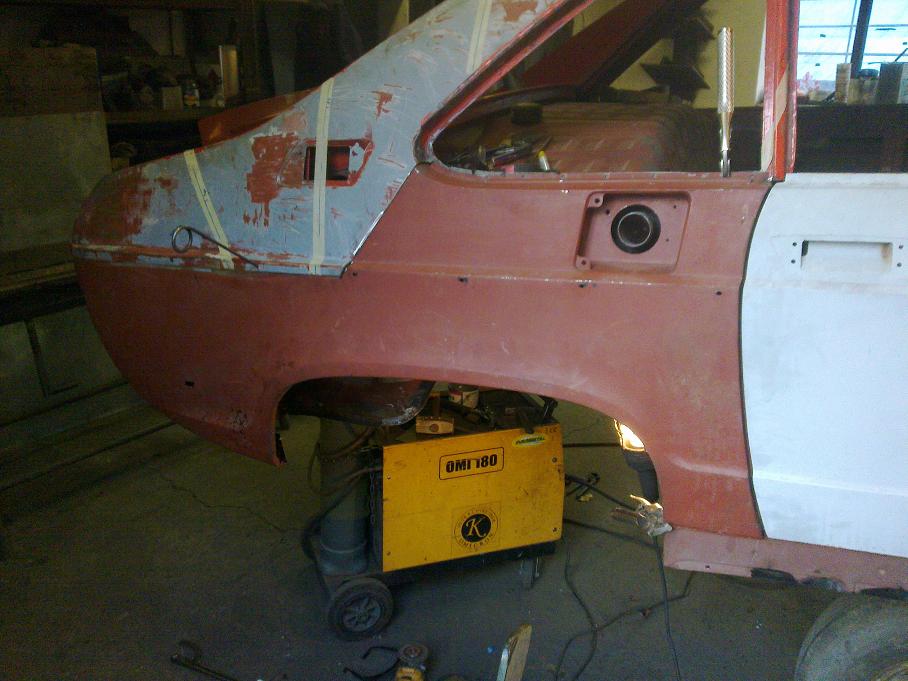

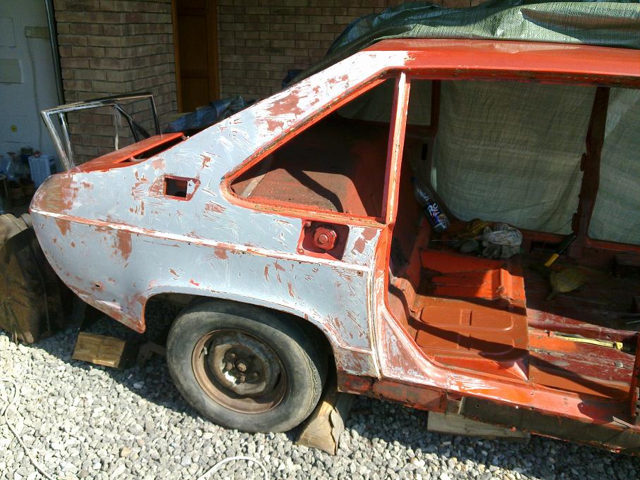

Príspevok od užívateľa koprfilmtatra » 14 Okt 2012, 16:12

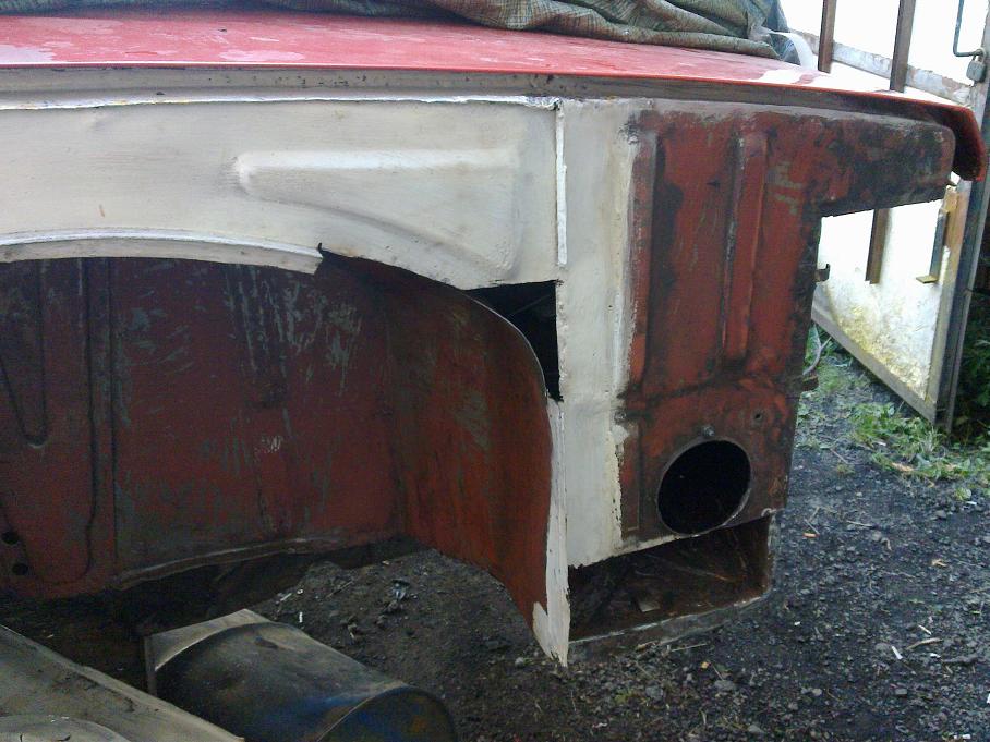

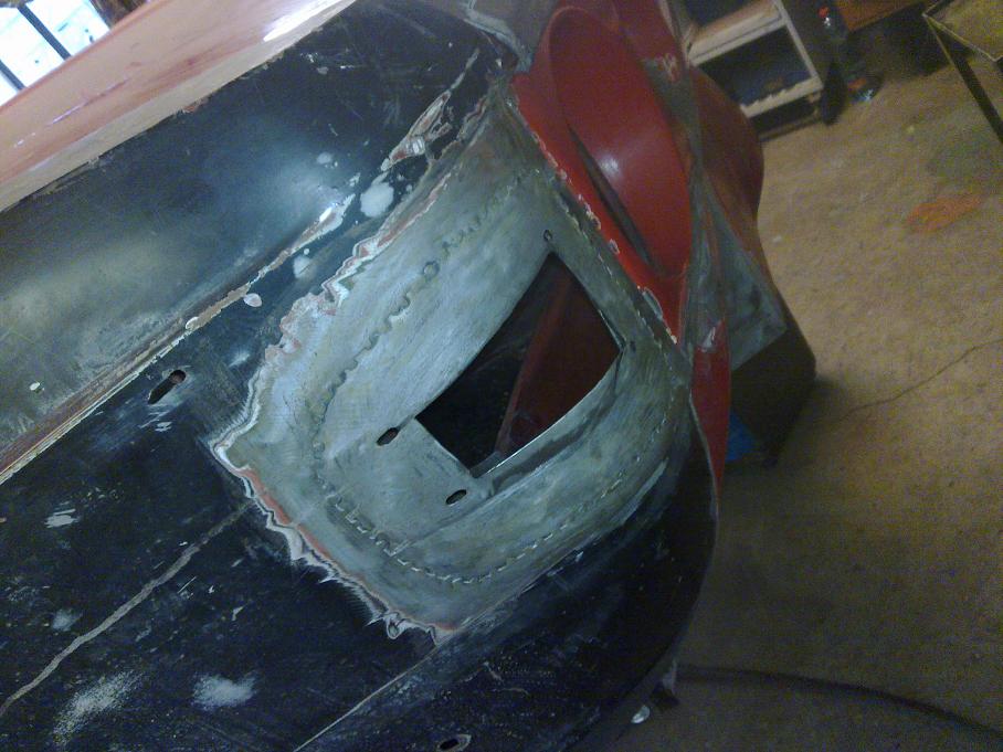

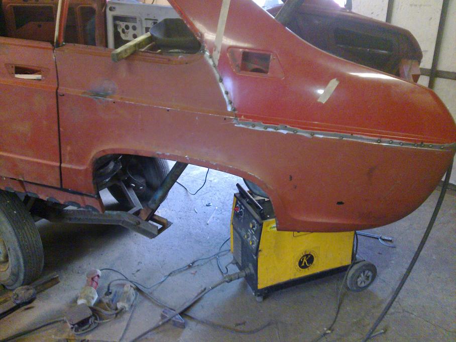

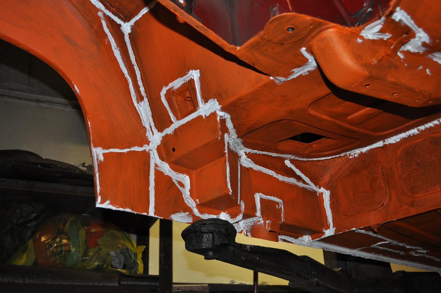

A postup na karoserii...

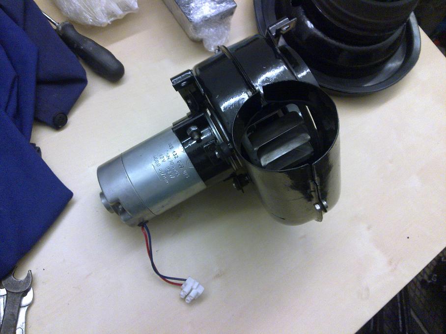

Príspevok od užívateľa koprfilmtatra » 15 Okt 2012, 19:37

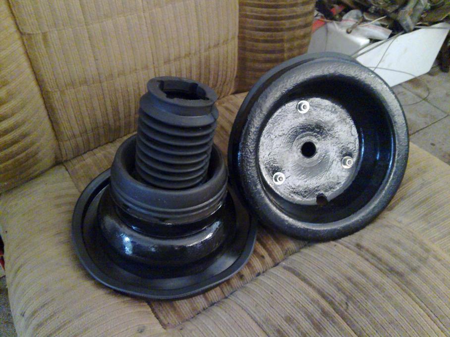

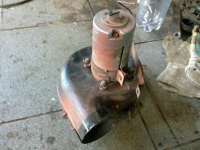

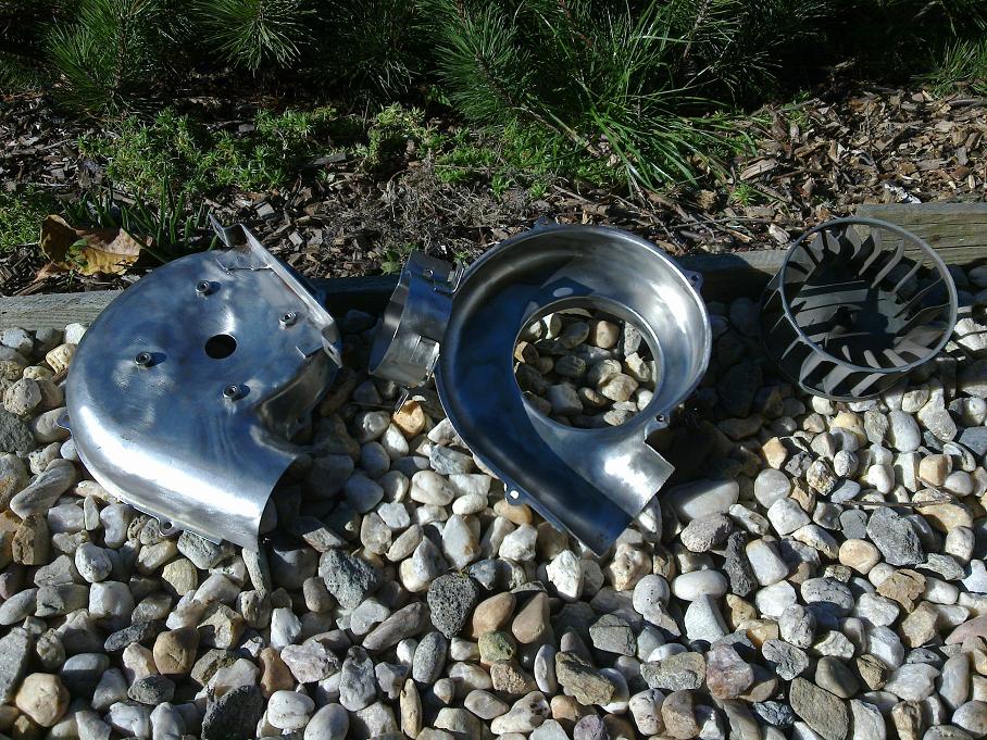

Repase ventilátoru

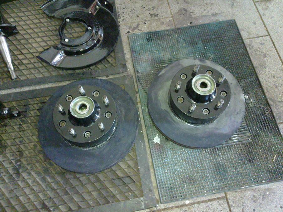

Kompletace náprav:

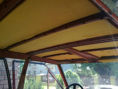

Príspevok od užívateľa koprfilmtatra » 29 Nov 2012, 16:10

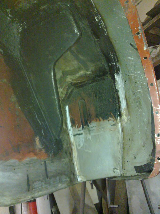

Práce na karoserii se blíží do finále

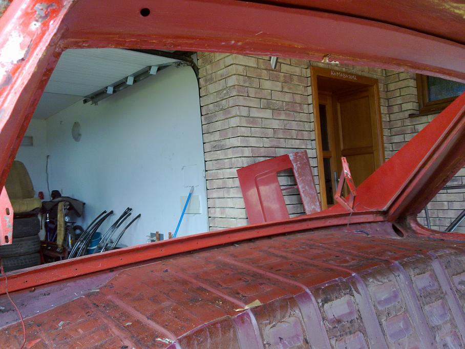

Príspevok od užívateľa koprfilmtatra » 15 Dec 2012, 20:24

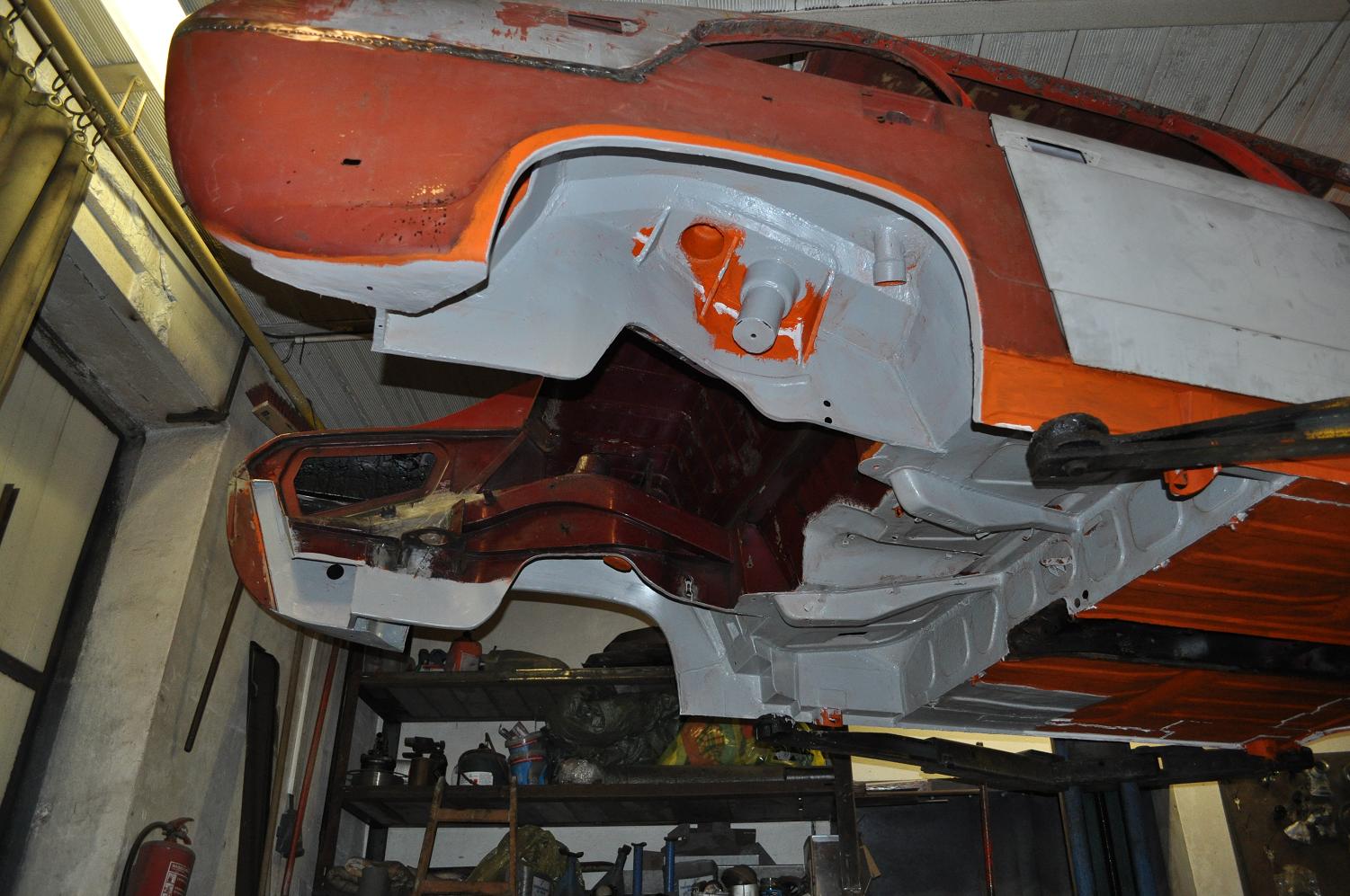

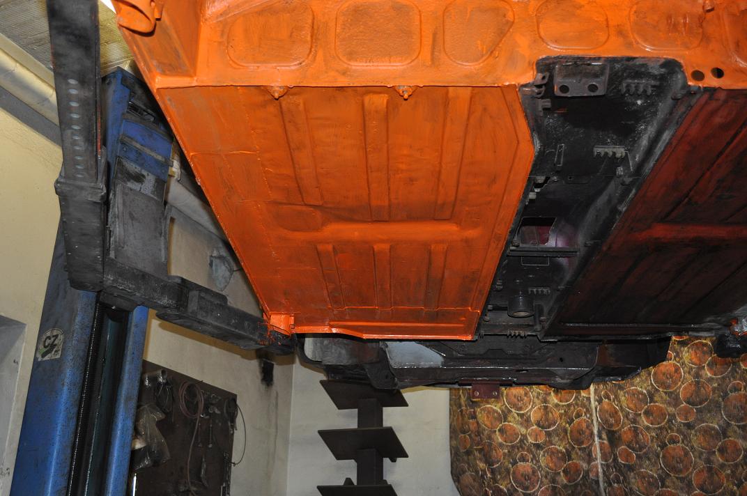

Práce na spodku:
