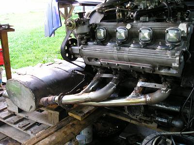

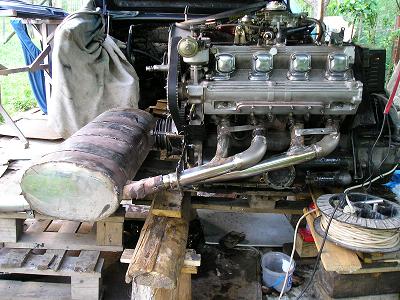

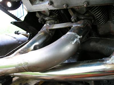

:lol: zdravim Tatrovakov pokusil som sa vyrobyt si vyfukove zvody z nerezu.Nevie mi niekto poradit ake oznacenie ma klinovy remen pohanajuci kompresor na klimu? :wink:

Nic proti, ale to jsou děsivé svody..... :wink: To až uvidí Luboš, možná ho trefí.... :lol:
ziza
Príspevky: 426
Príspevok od užívateľa ziza » 24 Júl 2007, 08:41
Viděl jsem i opravdu horší a netrefilo mě. :D
Co je to za matroš? Na lodních motorech - do slané vody by se nerez sakra hodila - takhle tepelně namáhaný běžný nerez praskne. :?
Príspevok od užívateľa Roman Maďar » 24 Júl 2007, 13:06
ziza napísal:Viděl jsem i opravdu horší a netrefilo mě. :D
Nepraskne, mám nerezové zvody na Tatre už tri roky, žiadne praskanie sa nekoná, zato vo výfuku mi už zopár zvarov na prepážkach prasklo, ale myslím , že je to zjednodušenou konštrukciou tlmiča.

U čtverek katalyzátor nerezové svody hodně praskaly, ale bylo to dle mého především upadlýma "fousama", "brýlema", t.j. držáky výfukové soustavy. U katalyzátorů extremně trpěly, lámaly se v místě největšího napětí - tím pádem výfuk držel často na nárazníku - předtím na svodech dokud nepraskly. Už jsem to měl na 3 autech.
Ty nerez trubky, pokud jsou dostatečně hrubé, nemají důvod k praskání. Legury (Ti, Li, W, Mg) přidávané do nerezavějící ocel nemají na pevnost žádný negativní vliv.

Ale netrefí, sice by to určitě šlo udělat mnohem lépe a hezčeji, ale i tak to snad účel nějak splní. Jak silné trubky se na to použily?
