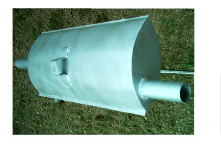

tak som na webe nasiel toto:
Výfuky Tatra 603-2,stříbrné.Nové.cena: 1300,- - 1ks, 2500,-/2 kusy.dvouplášťové.Nebo jednoplášťové za 1600,- /2ks
zaujimalo by ma, ci sa tvar tych vyfukov podoba originalu, pretoze som este original nevidel nazivo. diky
satan
Príspevky: 80
Príspevok od užívateľa satan » 10 Apr 2006, 06:49
dokonalé! podobá

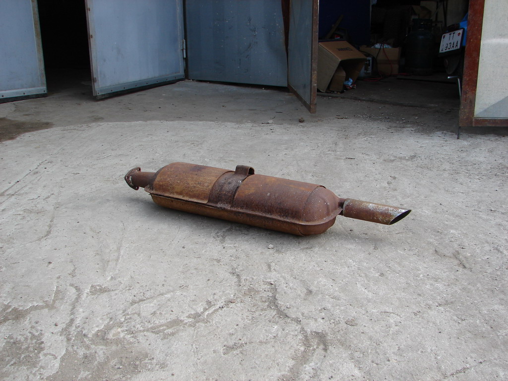

skovi
Príspevky: 280
Bydlisko: Nové Mesto n/V
Príspevok od užívateľa skovi » 10 Apr 2006, 08:58
Originál výfuky na 603 boli zvárané z výliskov, čelá boli vypuklé plášť profilovaný. Napr ako má žigulík.

koušák
Príspevky: 570
Príspevok od užívateľa koušák » 10 Apr 2006, 09:54
Ja som tomu chlapikovi pisal, a ze vraj vo vnutri su prihradky tak ako maju byt, lebo si renovuje svoju 603 a popri tom vyraba tieto tlmice. vyrobi aj podla dodanej dokumentacie. Rozmyslam ci ho mam kupit.

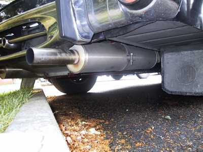

Príspevok od užívateľa Zdicho » 10 Apr 2006, 10:56
Ještě nutno poznamenat, že tu kulatější mají hezčí zvuk. Velice zajímavý zvuk měly i tyto tlumiče, které vyrobil nějaký Švýcar. Nevypadá to složitě, ale moc to netlumilo.
Príspevok od užívateľa Zdicho » 10 Apr 2006, 10:59
Uvnitř byla vidět "trubka" s dírami ve tvaru kosočtverců. Nevím, jak se tomu říká odborně, ale vypadalo to jako spojené ploché dráty, utvářené ve tvaru zigzag. Mezi nimi kosočtvercová díra. Tento "plechů byl pak patrně skružený a tvořil jakýsi "tlumič". Jestli tam byla i nějaká vata nebylo vidět.

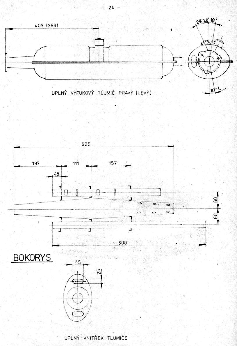

Príspevok od užívateľa ondrej » 10 Apr 2006, 11:27
ešte mi napadlo, že výkres tých prvých tlmičov aj s rozmermi a aj v reze bol raz publikovaný v Zpravodaji TVCC, niekde na internete by to snáď mohlo byť zverejnené (že by Lucián?)

koušák
Príspevky: 570
Príspevok od užívateľa koušák » 10 Apr 2006, 11:33
nasiel som toto:

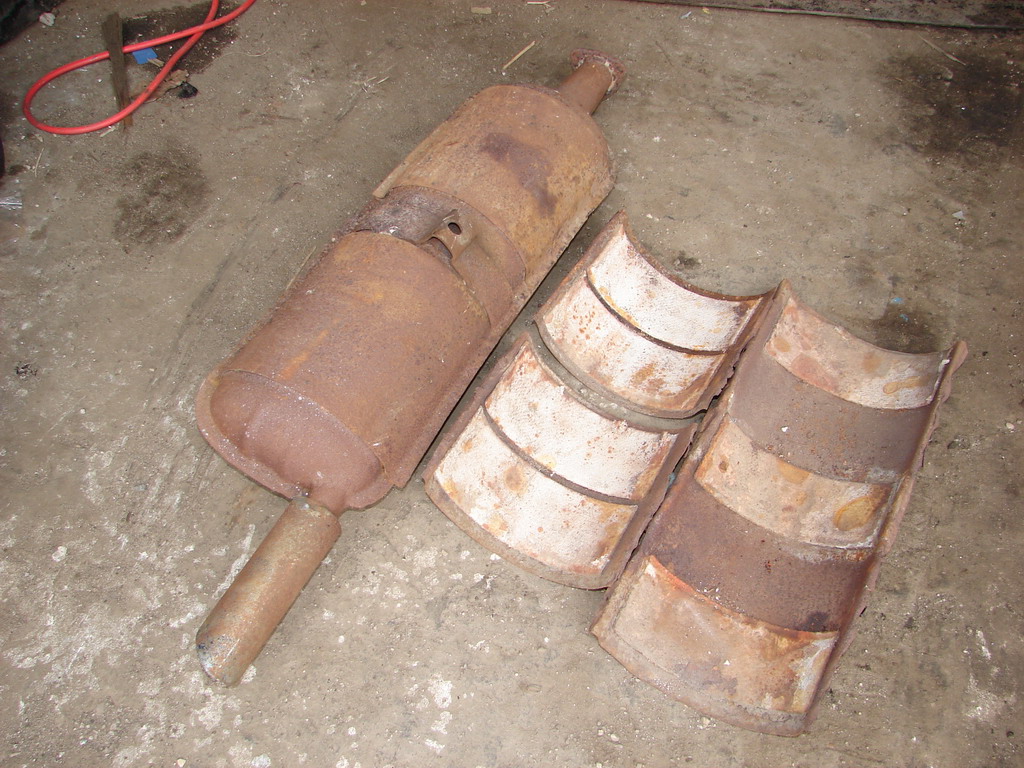

Výfuk 603-2
Príspevok od užívateľa skovi » 18 Apr 2006, 08:16
Pre zaujímavosť som odfotil opláštenie výfuku. Medzi výfukom a tými 3-mi plechmi je cca 2mm azbest.
skovi
Príspevky: 280
Re: Výfuk 603-2
Príspevok od užívateľa skovi » 18 Apr 2006, 08:17
skovi napísal:Pre zaujímavosť som odfotil opláštenie výfuku. Medzi výfukom a tými 3-mi plechmi je cca 2mm azbest.
