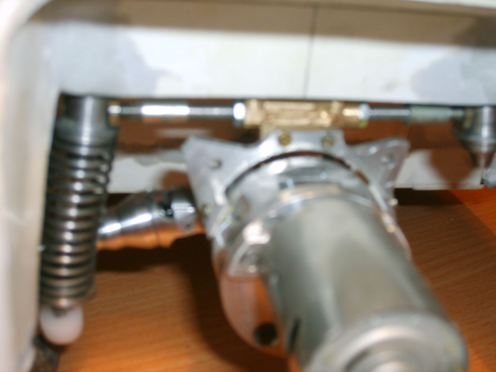

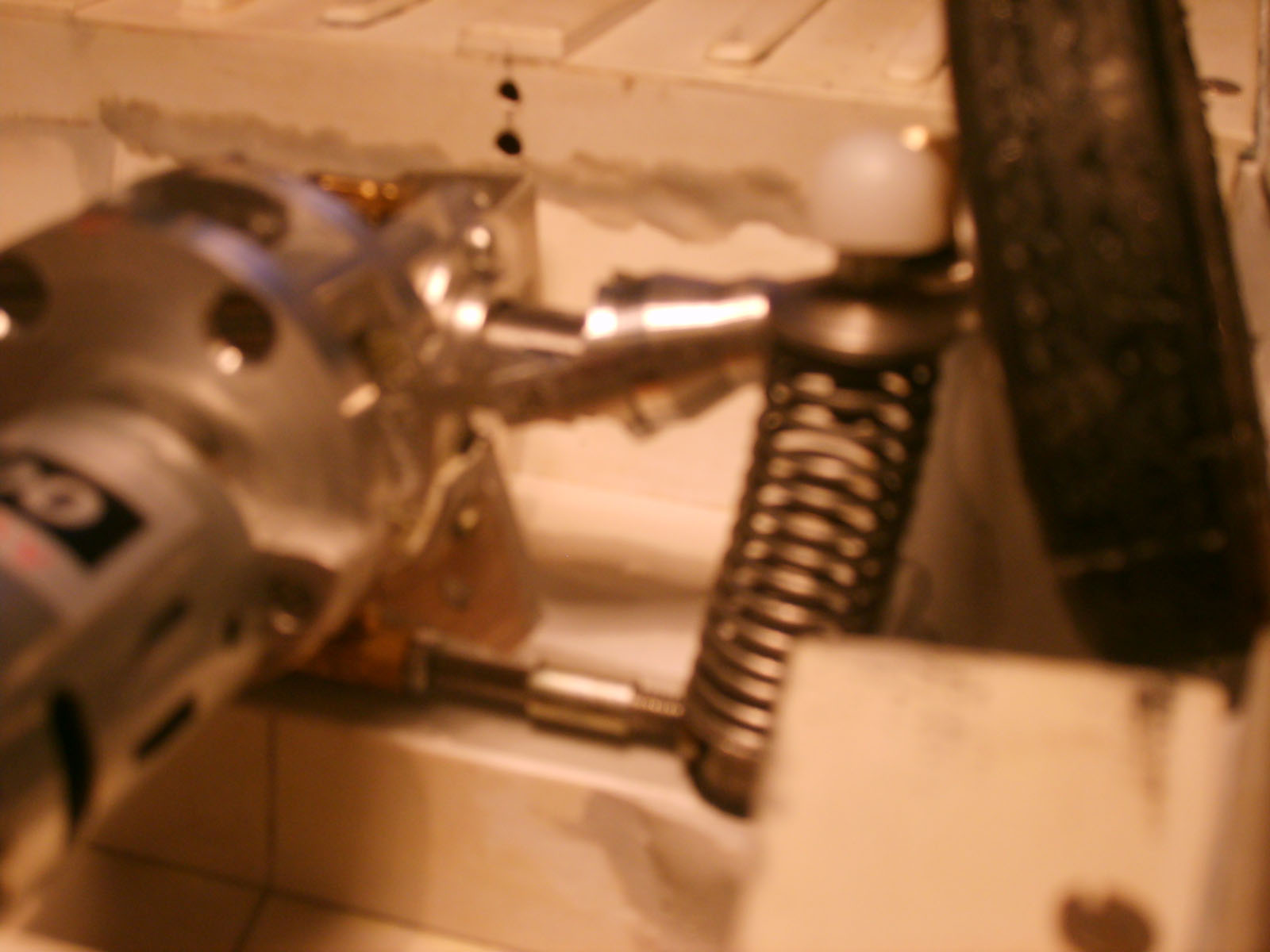

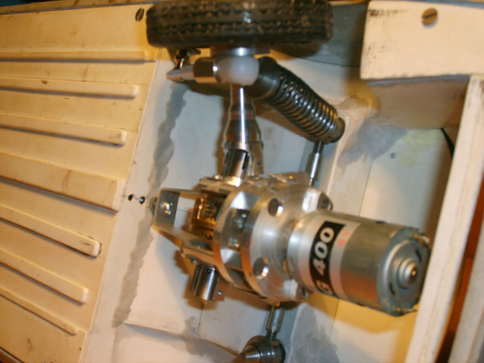

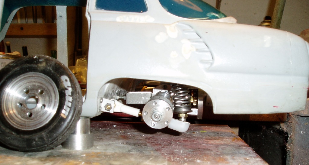

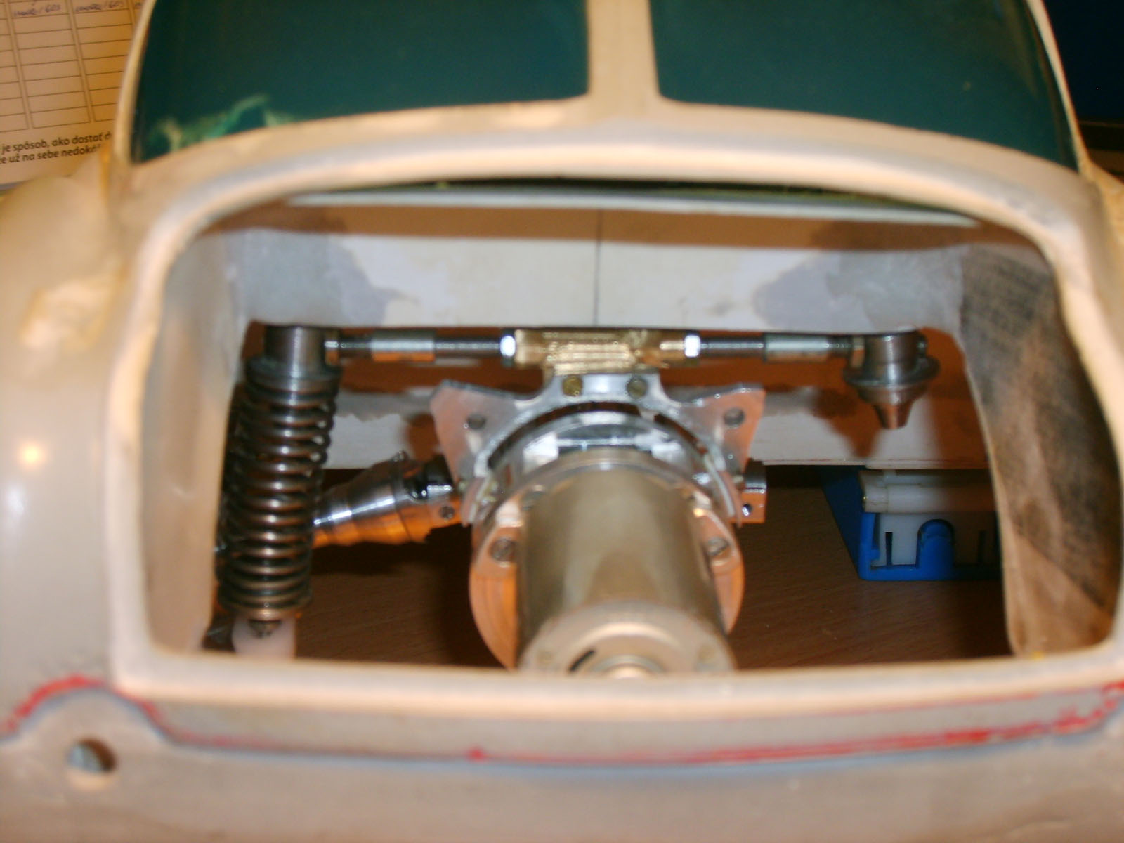

Dnes som dokončil polonápravu aj s ramenom, bola to fuška.Najmenšia súčiastka má rozmery 2.5 x4 mm, je to čap puzdra polonápravy, je na ňom závit M2 v dlžke 2mm a drážka pre skrutkovač široká 0.5 mm.Pri montáži mi jeden spadol na zem a pomocou lupy sme ho hladali asi 40min :lol:
Príspevok od užívateľa Zdicho » 11 Mar 2007, 00:30
Romane, chybí ti tam popruh na poloose, tak dávej bacha, až budeš mít defekt, aby se ti neprověsila poloosa a nevystřelila z ramene pružina. Nebo při propérování na nerovné vozovce :!: :shock:
Príspevok od užívateľa Roman Maďar » 12 Mar 2007, 07:50
Zdicho, vystrelenie pružiny nehrozí, výkyv polonápravy je obmedzený klbom, naviac ho bude istiť tlmič, ale ale popruhy tam samozrejme budú, ako na skutočnom aute :D Tento týždeň je na rade druhá strana poloosy a tlmiče, tak držte palce.Až to bude , dám fotky :wink:

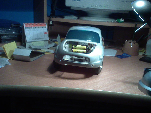

Milí priaznivci modelu T603.Chcem sa vám všetkým poďakovať, že ste v priebehu velmi dlhého času sledovali postup prác a v duchu, aj otvorene ste mi vyjadrovali podporu a malej 603-ke ste fandili.Dovolujem si vám oznámiť, že dnes 25. marca 2007, naša maličká 603-ka prekonala svoje prvé desiatky metrov po vlastnej osi a s vlastným pohonom.Popreháňal som ju na ceste pred naším domom.Aj keď je ešte väčšina elektro výzbroje len na drátoch a položená, či prichytená suchým zipsom, autičko sa má čulo k svetu, dokáže to pekne rozpeckovať/dospelý človek by jej behom asi nestačil/ :D.Pri jazde sa správa velmi kultivovane/žiadne podskakovanie, ako hračka/.Bez problémov zvláda aj prudký svah.Myslím, že rodine Tatroviek určite hanbu nespraví.Jedna pikoška, pri plnej rýchlosti som strhol riadenie doľava a milá 603-ka si vyzula pravú prednú topánku :lol: , okrem toho vyexpedovala z kabíny volne položený akupak.Takže máme za sebou už aj prvú nehodu, našťastie bez škôd.Chcem sa s vami podeliť o radosť, zatiaľ aspoň touto cestou.Dúfam že ju uvidíte v budúcnosti naživo, alebo jej sestričky :D
