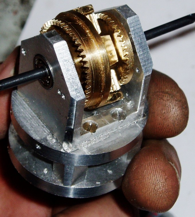

Pohon vozidla zabezpečí modelársky elektromoto mig 400 7.2V 18000rpm Energiou ho budú krmiť dva akupaky Ni-mh 7.2V 1200mAh. motor bude zprevodovaný prevodovkou v pomere16:1.Vozidlo by malo na plný výkon vivinúť rýchlosť cca 12-15 km/h, čo v prepočte k merítku znamená 120-150 kmh.Teda ak sme s Ondrom počítali správne :wink: Dnes sa mi konečne podarilo nakúpiť vhodný AL materiál , takže sa pustím do návrhu a výroby klietky/uloženia diferenciálu a následne prevodovky.Budem vás ďalej fotoinformovať.Väčšina dielov a ich výroba je už doriešená, najväčší problém mi robí tesnenie okien s lištami a mikrozámky dverí a kapôt.Ak máte konštruktívne nápady, sem s nimi. :lol:

Toho pána nepoznám, ale velmi rád by som ho spoznal.Iste by mi vo vela veciach mohol poradiť, či pomôcť.Môžeš mi o ňom napísať viac.S mojím strojovým vybavením nie som schopný vyrobiť napr. kuželové ozubenie, preto som diferenciál riešil čelným.
Príspevok od užívateľa Stevo » 07 Feb 2007, 16:37
Roman Maďar napísal:S mojím strojovým vybavením nie som schopný vyrobiť napr. kuželové ozubenie, preto som diferenciál riešil čelným.
Fuj, to bude hlucne :D
