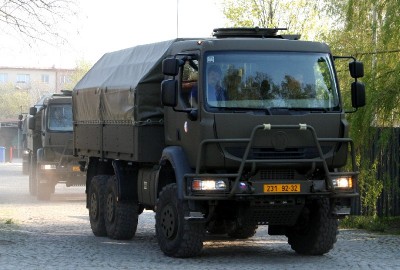

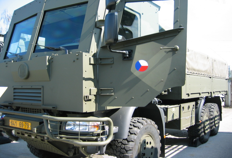

Příjemné seznamování s Tatrou T810 6x6 u AČR.....

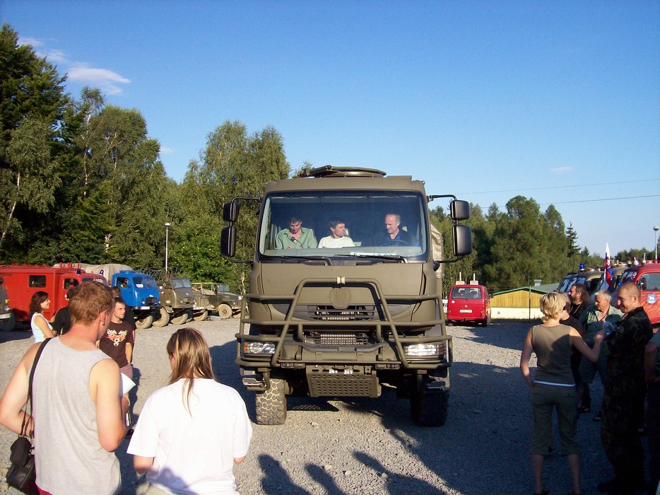

projížka ve vojenském prostoru Boletice s T810 6x6
boletice T810.jpg (7.3 KiB) 28835 zobrazení
