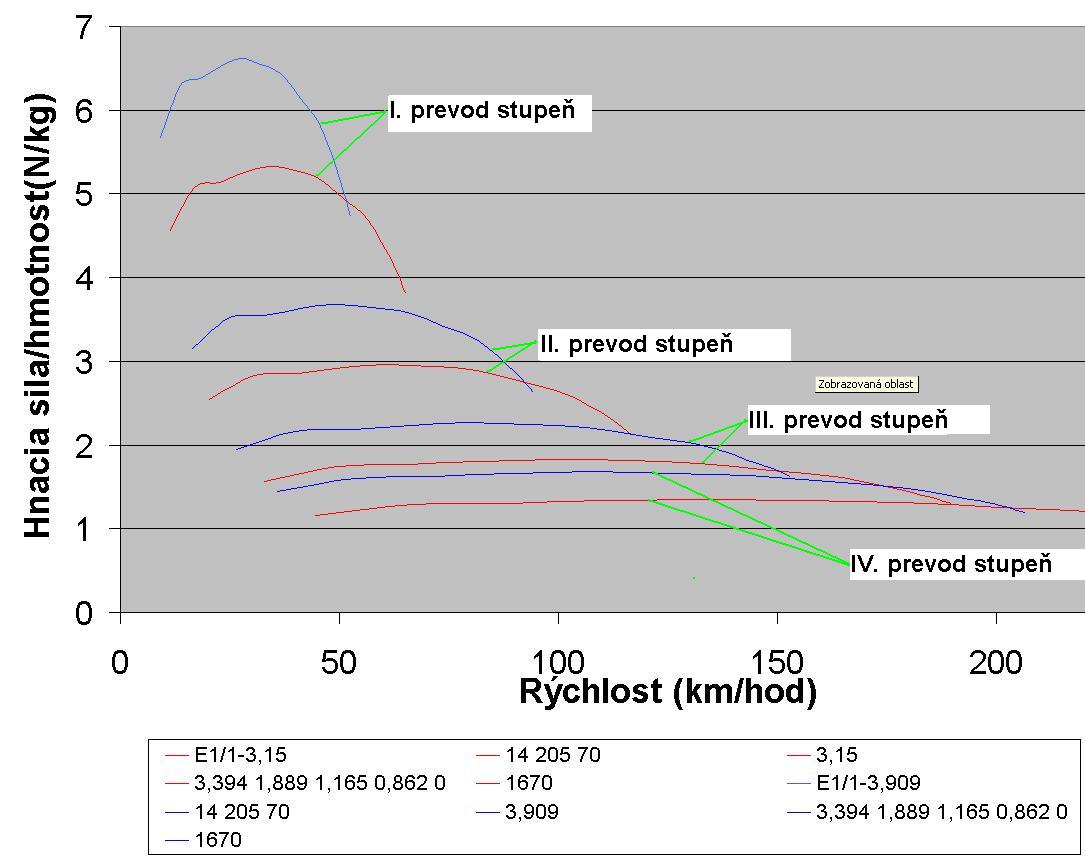

no toto je teoria
ku grafu: ide o porovnanie zrýchlení na jednoltivých prevodových stupnoch vzhladom na rýchlost. červené čiary sú pre T613 E1/1 s dif. 3,15 a modré k tomu samému motoru ale s diferákom 3,909.
ide podla mna o elasticitu, a to má 3,15 dost chabú, dnes na úrovni lahkej modernej 1,6litrovej konfekcie!!!! o modernom TDI ani......

Stálý převod 3,909 je prvotním a k seriové 4stupňové převodovce T613 celkem adekvátně zvoleným stálým převodem, co se týká dynamiky jízdy (vozy s diferenciálem 3,909 ve spojení s neekonomickými motory byly důstojným pokračováním vitálních a uživatelsky příjemných aut coby nástupců T603). Drastickou změnou stálého převodu na 3,154 spolu se zachováním původního odstupňování převodů se z celkem použitelných (s ohledem na pohotovostní hmotnost a nic moc výkon motoru) vozidel staly nevýrazné vozy, u kterých je řidič nucen poměrně často poslouchat řev roztočeného motoru na zařazený II. rychlostní stupeň, aby vytěžil alespoň nějakou akceleraci. Toto se událo v rámci "ekonomických opatření (zde podotknu, že takto "hovadský" stálý poměr si u dvoutunového auta hned tak nějaký výrobce nedovolí použít ještě ani dnes.....). Výsledkem jsou ekonomické, plynule se pohybující 613, které dosahují díky zpřevodování velmi solidních rychlostí, avšak na úkor síly předávané na hnací nápravu. V případě potřeby vytěžit z kombinace 3,154 + E1 ostřejší jízdní režim nemá prakticky smyslu uvažovat s řazení IV rychlostního stupně :-D..... oproti tomu motorizace 3,909 + E1 je spokojená na IV rychl. stupeň i při běžném pohybu městskou zástavbou kolem 50 km/h, na druhou stranu jet s touto kobinací dejme tomu 150 km/h po dálnici už se na otáčkoměru jeví poněkud nepatřičně, nicméně funguje to..... jak Ti tu radí Heky, svez se 613 s diferákem 3,909 (pozor na to, aby to nebyla nějaká doma laděná na spotřebu kvůli chorobné touze jejího majitele jezdit do 10/100) a posuď si to sám, já osobně považuji kombinace původní čtyřstupňové převodovky s diferenciálem 3,154 za klidná, pohodová vozidla pro plynulou jízdu a překonávání velkých vzdáleností, avšak za vozidla bez větších ambicí na živější jízdu, nicméně to je hodnocení mé, subjektivní, třeba někomu po přesednutí ze Š120 do T613 s diferákem 3,154 přijde, že ta tatra lítá jak supersport....
