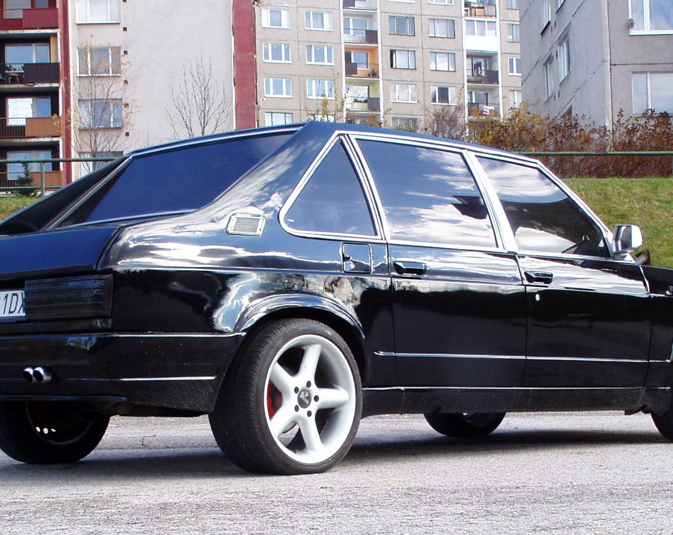

10x18"...nic v zlom

bodla by ešte fotka z boku, na ten lem... a ja by som poprosil aj fotečku zo zadu, 4laufy sa mi páčia....

Ahoj Stepan, nechcem sa hrat na mudreho 8) ,ale okolo aut sa motam uz dlhsi cas a uvedomujem si,ze kolesa robia auto :wink: ...a tak o nich nieco viem. k tomu ET:to cislo znamena rozdiel vzdialenosti rovin jeho myslenej osi v strede rafika v ramci otacania(tam,kde je plast) a roviny dosadacej plochy disku k naboju(kde to srubujes).{z tochto to nechapem ani ja :shock: ,ale snad si sikovny a viac chapavy :D } pre pochopenie, cely disk mozme prirovnat ku "kuchynskemu hrncu". dno bude celo disku a vyska sirkou rafika. podla sirky rafika 6J, 7J...(prevedieme na mm(x25.4))a vydelime 2,tym dostaneme stred rafika(polovicu vysky hrnca) a teda ak by si dno hrnca "presunul" presne do stredu, tak je ET 0 a cim dalej do vnutra,tym je nizsie, teda aj ma zaporne hodnoty.preto na gazikoch su bezne disky trciace von s ET -30 a pod.
Skusme si urobit rovnicu na vypocet
VD bude Vysunutie Disku dalej osi auta, SD bude Sirka Disku
VD=(SDx25.4)/2-ET
takto sa da vyratat o kolko bude iny disk vysunuty(vpadnuty) oproti povodnemu disku.
ale pre istotu je treba na auto jednoduchu siahnut a omrkat moznosti,medzeru k falcu a k ramenu,tlmicu...

MarekK napísal:bodla by ešte fotka z boku, na ten lem... a ja by som poprosil aj fotečku zo zadu, 4laufy sa mi páčia....
Re: Odpoved na kolesa
Príspevok od užívateľa vasa26 » 25 Sep 2007, 16:30
JOZKO napísal:10x18"...nic v zlom
parkuješ na sídlišti? jinak ta polivina auta vypadá zajímavě..je to 3 nebo 4. nebo to byla chromka před tuningem ,ta mřížka je s chromky? podle kol nevim co je to za auto pouč mně díík :wink:
hruby styl (dvanazauta)
Príspevok od užívateľa hruby styl (dvanazauta) » 25 Sep 2007, 16:52
caf. nie neparkujem na sidlisku, len tam byvam a cestou z lakovne do dielne sme sa tam stavili a nieco pofotili. inak ma r.v.1980, ale po celkovej G.O. takze 613-3 r.v.1986, ale narazniky su upravene zo 613-4 mod92,tiez spat.zrk. mriezka je laknuta na strieborno,nejak mi to tam pasovalo...
